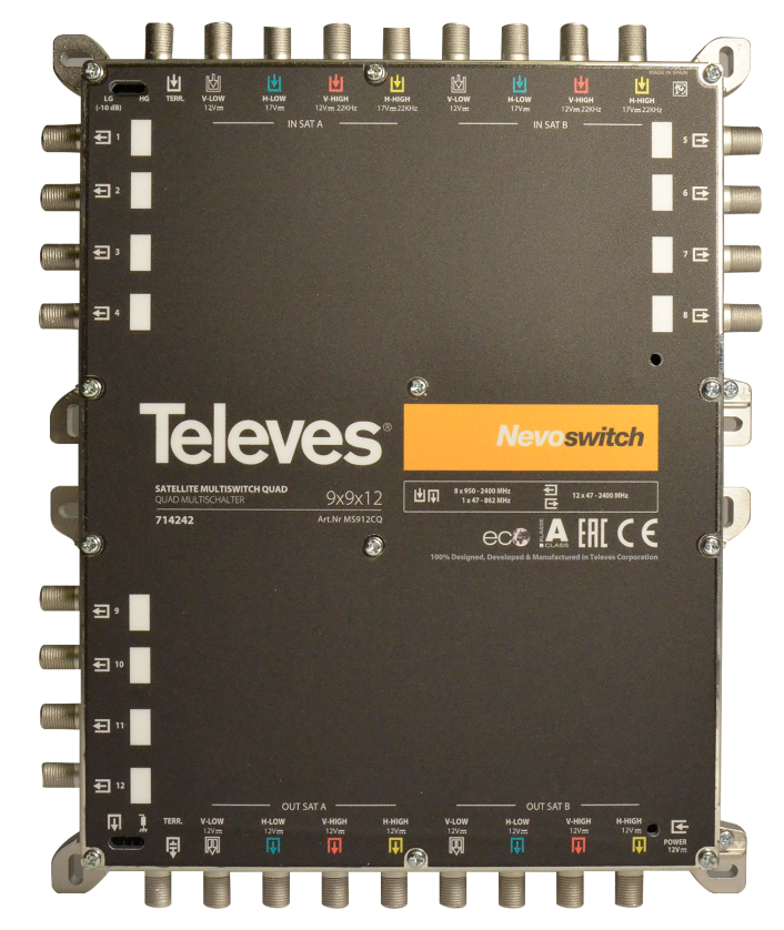

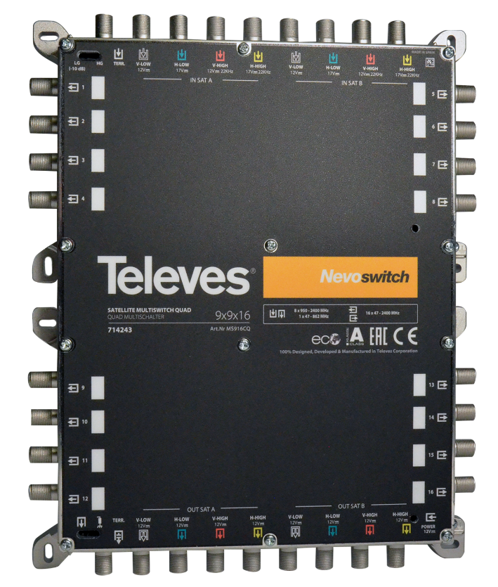

Ventura Geplaatst: 12 juli 2020 Geplaatst: 12 juli 2020 (aangepast) Zegt Televes iets bij u? Als "when quality matters". Ontworpen en gefabriceerd in Spanje. Maw geen "Made in China/RPC" meuk in uw termen. Ervaring: degelijk, solide en nu in duurtest bij een locatie. Tot heden nog geen "gezaag" van gebruikers. Prijzig wel verdedigbaar als het om kwaliteit gaat. Televes Nevoswitch voor 12 aansluiting: https://www.televes.com/uk/7142x2-nevoswitch-equipped-with-9-quad-inputs-and-12-outputs.html Televes Nevoswitch voor 16 aansluiting: https://www.televes.com/uk/7142x3-nevoswitch-equipped-with-9-quad-inputs-and-16-outputs.html 12 juli 2020 aangepast door Ventura

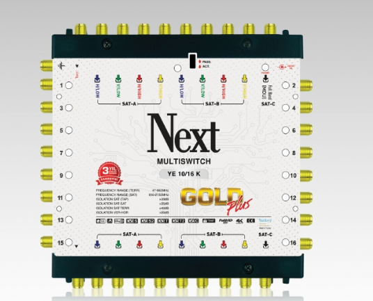

Ventura Geplaatst: 13 juli 2020 Geplaatst: 13 juli 2020 Even contact opgenomen met een broeder in Riyadh en nagevraagd wat voor type multiswitch het meest wordt afgenomen. Hij informeert Next multiswitch made in Turkey.

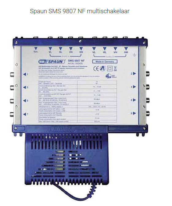

Mojo Geplaatst: 13 juli 2020 Geplaatst: 13 juli 2020 (aangepast) Spaun SMS 9807 NF. Nur €119,00 13 juli 2020 aangepast door Mojo You know when you've been shagged. I like receivers who give me pleasure.

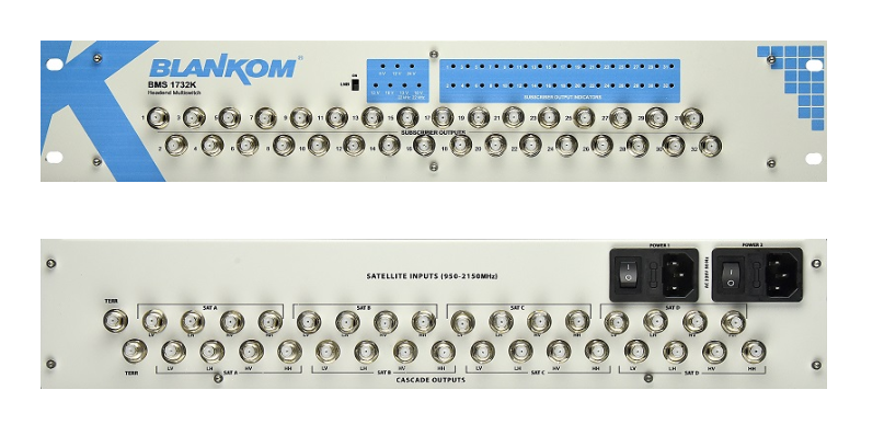

Ventura Geplaatst: 13 juli 2020 Geplaatst: 13 juli 2020 Is Blankom wat iets? Ook made in Germany. Of is dit overkill 🤣? https://www.blankom.de/headend-multiswitch/headend-multiswitch-blankom-bms-series/
Drs. IJzerbout Geplaatst: 13 juli 2020 Auteur Geplaatst: 13 juli 2020 Om van te watertanden..maar zal over het budget uitschieten. “On ne voit bien qu´avec le cœur. L´essentiel est invisible pour les yeux”.
