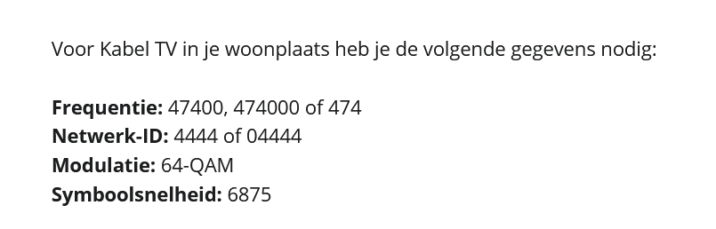

Dus eerst even controleren of hij écht DVB-C doet... Zo ja: tunerparameters goed instellen..
474Mhz, QAM256, 6875 SR in Ziggo gebied of 6900 SR in oud JoePieSee gebied.

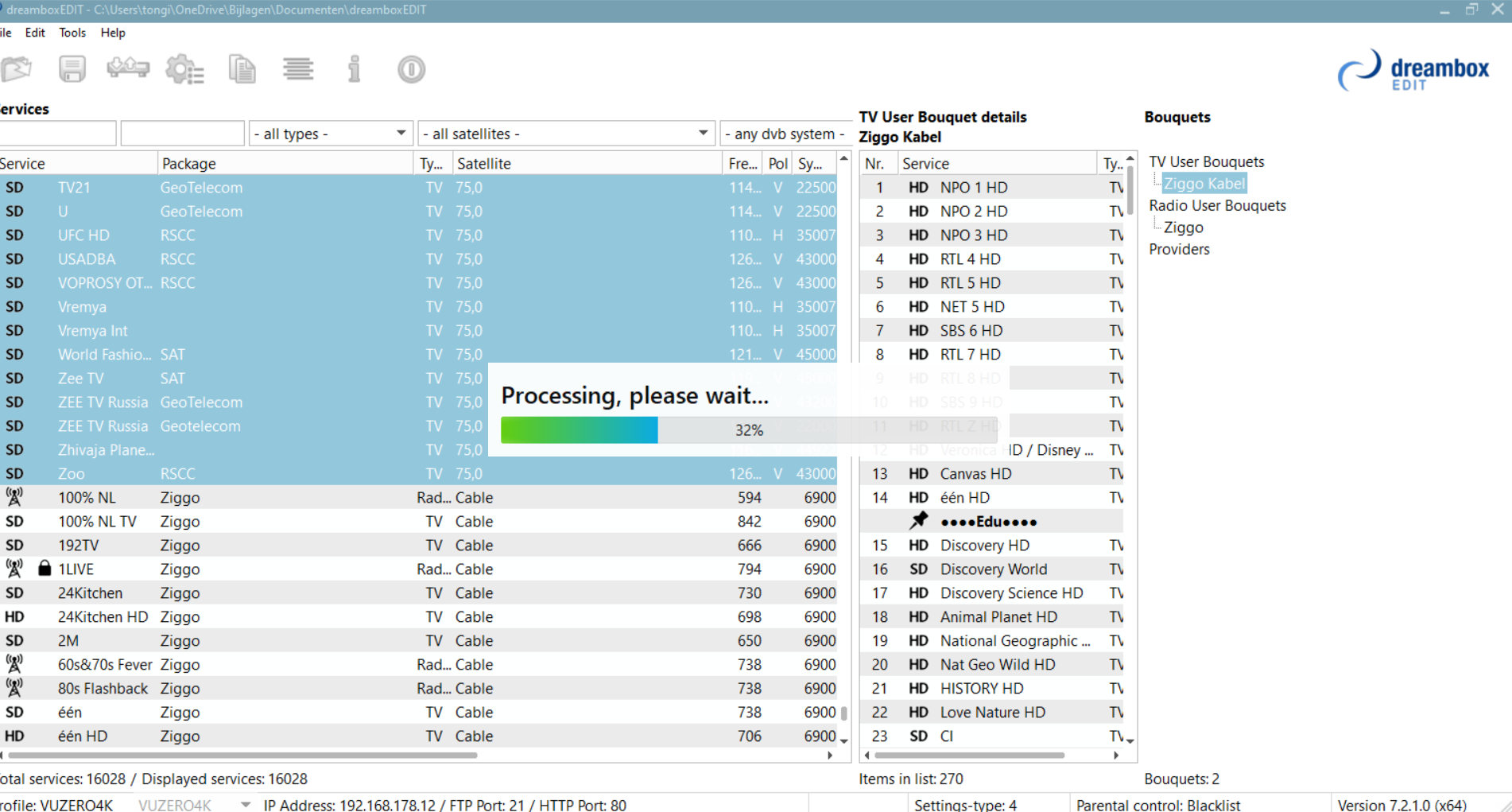

ja kan ook na de tuner instellingen gewoon die lijst van satje07 erin zetten waar ziggo in opgenomen is... en als je alle overige dvb-s2 zenders die in het lijstje zitten niet nodig hebt kun die in een handomdraai met dreamboxedit wissen.
heb hem even voor je opgeschoond
userbouquet.ziggo_kabel.zip
aangepast door Tonskidutch

Maar dan nog kun je ook weer in een handomdraai die lijst op symbol rate 6875 aanpassen met DreamBoxEdit.

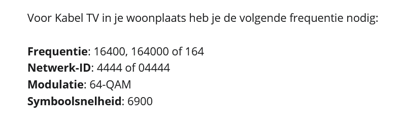

Die SR 6875  geldt alleen voor de home frequentie (474 mhz)  in fziggo gebied, de rest is allemaal al SR 6900 .  Maar ik denk dat je gelijk hebt. Ik heb zojuist mijn recent omgezette regio vergeleken met een lijst uit 2019 van een andere regio die was omgezet. En alle transportstreams zitten op dezelfde frequenties. Dat zou betekenen dat een ziggo zenderlijst voor heel Nederland kan werken mits die omzetting  straks is afgerond want ze zijn nog bezig tot eind 2020 heb ik begrepen.

ik dacht alleen dat een zenderlijstje erin zetten ook weer tijd bespaard tov een automatische scan van 10 a 15 minuten
meer niet
