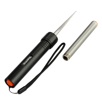

Zunigkyk Geplaatst: 12 september 2020 Auteur Geplaatst: 12 september 2020 (aangepast) Deze suggereert dat je er (ook) kartelmessen mee slijpt, en hoe het moet. Accusharp 12 september 2020 aangepast door Zunigkyk

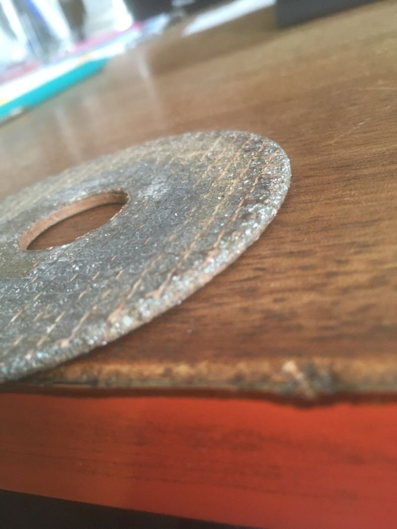

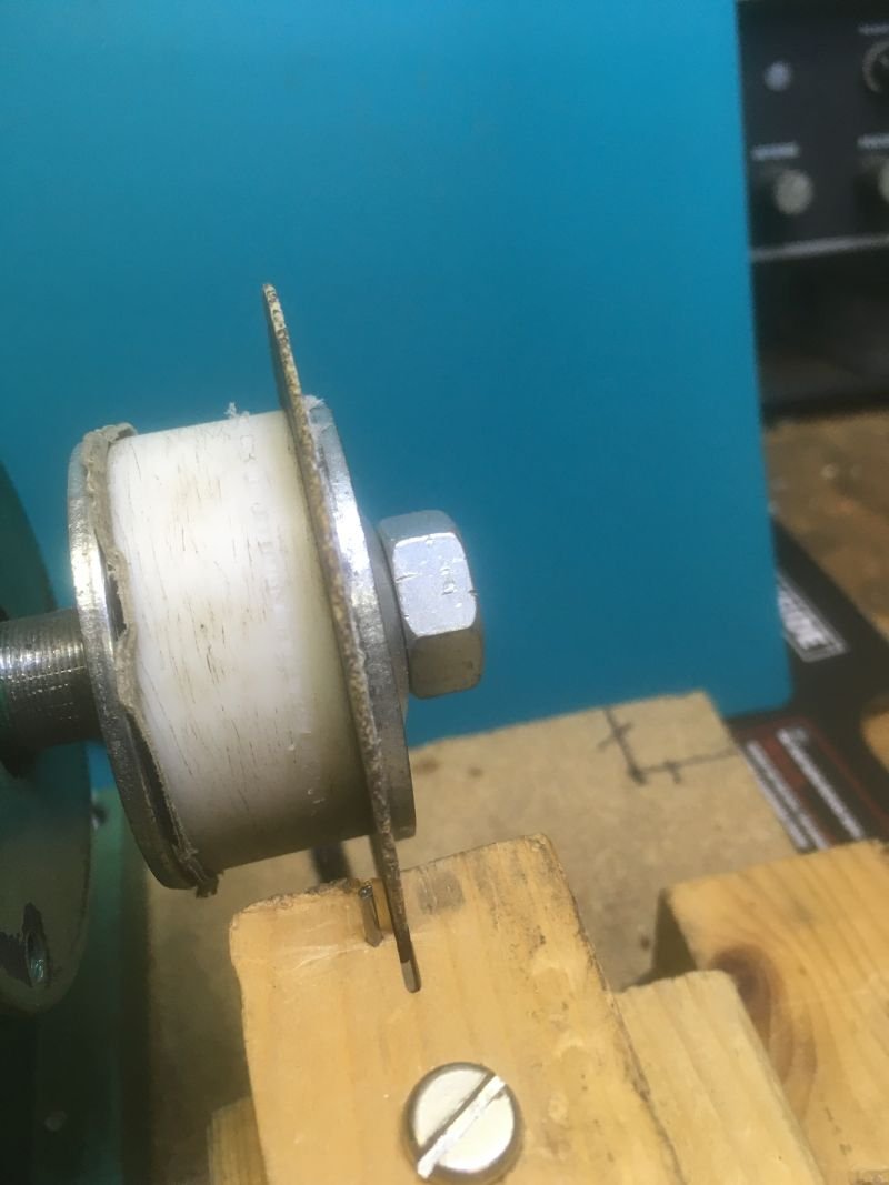

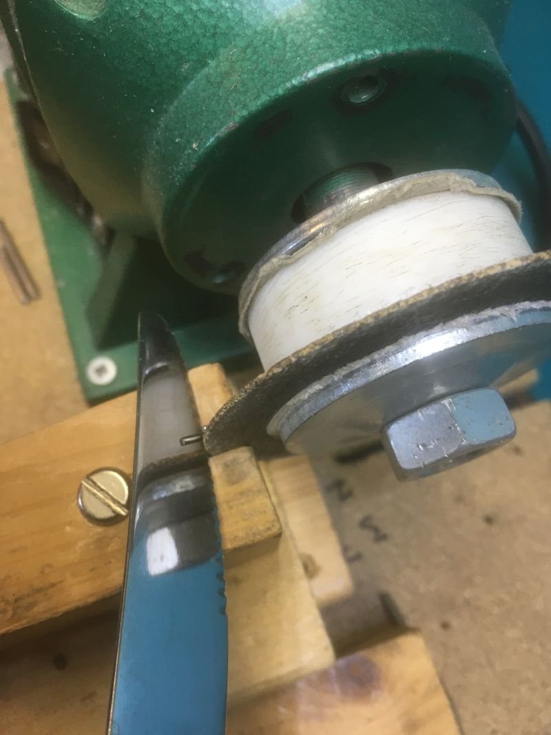

trust Geplaatst: 13 september 2020 Geplaatst: 13 september 2020 Inderdaad niks mis met het maken van een uniek apparaat , weet er van mee te praten . Het her-kartelen van de bestek messen heb ik vorig jaar ook gedaan , op een simpele (intensieve) manier , maar wel tevredenstellend . Hiervoor gebruikte ik een werkbank slijpmachine met een gebruikte 1 mm dunne doorslijp schijf . Gebruikt , omdat die anders te groot was en omdat dan het slijpvlak rond is . Aan de slijp machine een klos met een gleuf voor de schijf met daarnaast op de juiste afstand van de kartels , een spijkertje . Door het mes vertikaal schuin met een kartel tegen de spijker te houden en het mes richting schijf te bewegen ,kun je heel gecontroleerd te werk gaan . Na de bestek messen heb ik ook maar de keuken messen gedaan , die hadden een grovere kartel , daarvoor heb ik een 3 mm schijf gebruikt . De braampjes heb ik met een wetsteen verwijderd . Het verschil tussen theorie en praktijk is mijn uitdaging . Octagon SF8008 4K Edision Primo IP S2 Dr.HD F16 1.8 m ChannelMaster Offset in tuin 53º E - 45º W Jaeger SMR 1224 Usals met 5 Lnb wisselaar 2x Ka - Ku - C band Lin / Circ 1.2 m Echostar Offset aan schuur 53º E 34.5 W Twoteck Twinrotor met 3 Lnb wisselaar Ku - Ku low - Ka

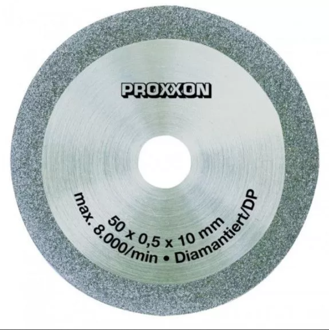

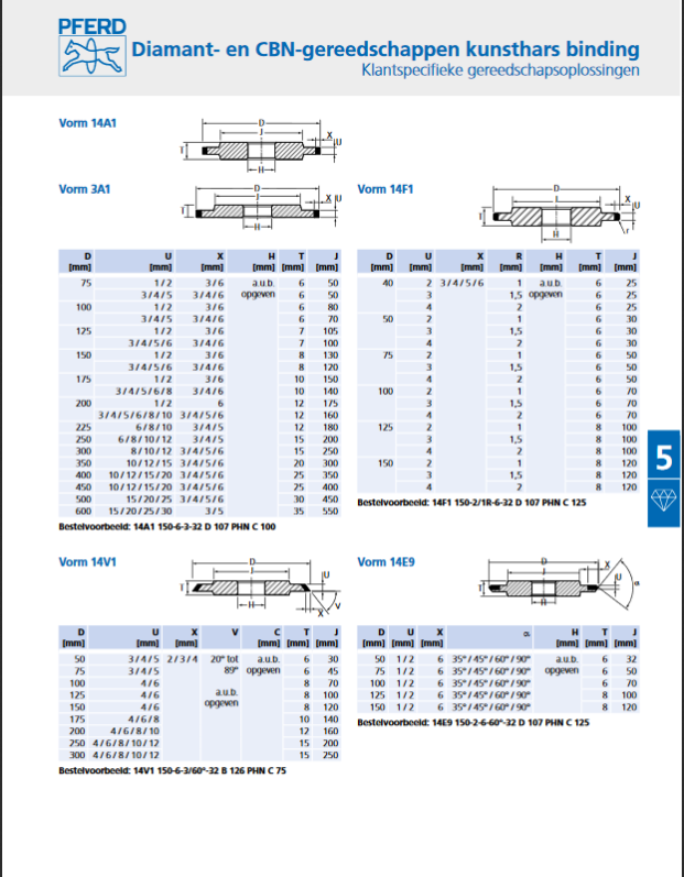

Zunigkyk Geplaatst: 14 september 2020 Auteur Geplaatst: 14 september 2020 (aangepast) @trust Kijk! Daar was ik naar op zoek, mensen die het geprobeerd hebben. Bedankt voor je foto's. Ik ben nog even verder wezen zoeken naar slijpschijfjes. Die van Pferd zijn eigenlijk te dik, omdat de fijn-karteling in mijn keukenla groefjes van ca 0,5mm bezit op een steek van 1mm. Het blijkt dat Proxon ook wel e.e.a. in het assortiment heeft: (deze hebben waarschijnlijk niet een mooie radius, maar houden afhankelijk van slijtage het midden tussen recht en rond) Proxon PRX-28840 D=20 t=0,6mm schacht=2,35mm Proxon PRX-28654 D=23 t=0.6mm schacht=2,35mm Proxon PRX-28842 D=38 t=0,6mm schacht=2,35mm Proxon PRX-28012 D=50 t=0,5mm gat=10mm (voor Proxon cirkelzaag, voorlopig de "dunheidskampioen" zie foto) 14 september 2020 aangepast door Zunigkyk plaatje

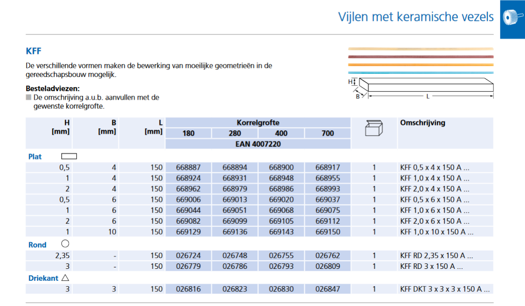

Zunigkyk Geplaatst: 14 september 2020 Auteur Geplaatst: 14 september 2020 (aangepast) Bij nader inzien blijkt dat ook de fijnkarteling met steek 1mm op tafelbestek een ronding heeft van tenminste 2mm diameter (R=~1 a 1,5). Dat kan omdat maar een klein deel van de cirkel gebruikt wordt. Ook is duidelijk te zien dat de vooral bij kleine kartelingen de tanden niet in elkaar overlopen: het zijn maar kleine deukjes, je hebt dus (al of niet zo bedoeld) ongekartelde botte deeltjes. (Zo bedoeld, opdat er geen scherpe punten zijn die je bord kapot schrapen? Het zachtere eetbaar materiaal wordt met de scherpe kartelflank gesneden.) Komt er op neer dat je met een slijpsteen die basisstructuur al snel naar de knoppen slijpt... Ik denk dat een paar halen met een "geschikte ronde slijp vijl" beter afloopt. Als het spul te krijgen is zou ik zoiets proberen: https://www.pferd.com/media/PDF-nl/Gereedschappenhandboek/PFERD-gereedschappenhandboek-catalogus-4-nl.pdf Pagina 143, de rond 2,35mm. 14 september 2020 aangepast door Zunigkyk
