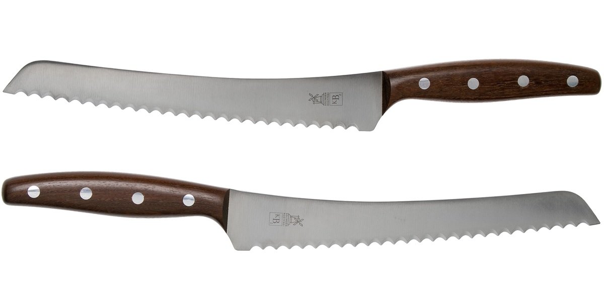

Jürgen Geplaatst: 18 september 2020 Geplaatst: 18 september 2020 Op 11-9-2020 om 21:18, gerrit B zei: Niet, gewoon een nieuwe kopen. De meesten die een kartelmes slijpen hebben ten eerste een slecht mes want normaal worden die alleen maar stomp als je er vreemde dingen mee gaat bewerken/snijden maar ook als ze die gaan slijpen dan worden er vaak de kartels afgeslepen en dan wordt het helemaal een waardeloos mes. Ik heb hier zelf de messen van een zwitsers merk, met het broodmes snij je, ook na 2 a 3 jaar gebruik, zelfs vers brood nog aan plakjes van een halve centimeter en de groente messen kosten slechts iets van 2 a 3 euro en voor dat geld kun je ze niet laten slijpen. Wel gaan ze jaren mee en heeft menigeen er zich al mee gesneden in de veronderstelling dat ze een mes hadden als thuis en dan even iets snijden en tegen de duim doordrukken alleen gaan deze ook dwars door je vel en verder. Het broodmes (goed 20 euro) is trouwens ook erg geschikt om nog half bevroren vlees mee te snijden. Hier sluit ik mij volledig bij aan.... Na mijn hele leven steeds de botte kartel- (vlees/brood) mensen te hebben vervangen door goedkope messen van de bekende Nederlandse leveranciers heb ik 3 jaar geleden wat dieper in de buidel getast en messen van een Zwitsers merk besteld. Wat een verschil, het mes snijdt door het taaiste vlees zonder enige druk uit te oefenen. Waar de vorige messen na 3 jaren alweer slijtage vertoonden lijken deze Zwitserse messen nog steeds als nieuw. Dus messen laten slijpen is voor mij niet meer aan de orde. MacBook Air M2 2022 - iPad Air 2021 - Iphone XR - Apple TV 4 2021

Zunigkyk Geplaatst: 19 september 2020 Auteur Geplaatst: 19 september 2020 (aangepast) Op 18-9-2020 om 09:55, Jürgen zei: Hier sluit ik mij volledig bij aan.... Na mijn hele leven steeds de botte kartel- (vlees/brood) mensen te hebben vervangen door goedkope messen van de bekende Nederlandse leveranciers heb ik 3 jaar geleden wat dieper in de buidel getast en messen van een Zwitsers merk besteld. Wat een verschil, het mes snijdt door het taaiste vlees zonder enige druk uit te oefenen. Waar de vorige messen na 3 jaren alweer slijtage vertoonden lijken deze Zwitserse messen nog steeds als nieuw. Dus messen laten slijpen is voor mij niet meer aan de orde. In het filmpje van @Tonskidutch [super bedankt!] Güde -Solingen wordt gezegd: "Qualität bei ein Product zeigt sich in das es reparabel ist, das es zum teil vererbt werden kann. Das ist qualität." Dan komt vroeg of laat het opnieuw (laten) slijpen toch een keer aan de orde. 19 september 2020 aangepast door Zunigkyk
Tonskidutch Geplaatst: 19 september 2020 Geplaatst: 19 september 2020 57 minuten geleden, Zunigkyk zei: Dan komt vroeg of laat het opnieuw (laten) slijpen toch een keer aan de orde En de firma's gespecialiseerd daar in kun je ook vinden. Een eigen roterende slijpsteen aanschaffen en ook nog diverse voor de andere kartel afstanden is voor de hobbyist onbetaalbaar. Ik ga zo elke 15 a 20 jaar naar de professional. De rest doet mijn raapstaal en wetsteen. Maar je mes moet ook wel de kwaliteit hebben inzake aanschafprijs en herslijpen. BOMBS Faithless, Harry Collier
gerrit B Geplaatst: 19 september 2020 Geplaatst: 19 september 2020 Kwaliteit van het mes is het belangrijkste, een waardeloos mes is zo weer stomp hoe scherp je hem ook maakt. Vandaar dat ik toch voor wat betere kwaliteit ga terwijl die helemaal niet zo veel duurder zijn. zwitsersmes hier nog wel een video hoe ze ook messen met een kleine kartel slijpen zonder elektrische apparatuur. hoe een gekarteld mes slijpen zondag? nee dan kan ik niet dan ben ik vissen

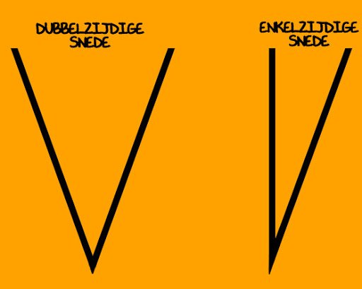

Sprietje Geplaatst: 19 september 2020 Geplaatst: 19 september 2020 (aangepast) Op 11-9-2020 om 14:49, Zunigkyk zei: Een kartelmes, hoe slijp je die? Beste Zuinigkyk Je vraagt hoe een kartelmes geslepen moet worden maar je geeft niet eens aan of het een enkelzijdig- of dubbelzijdig geslepen kartelmes is. Hoe kun je dan een fatsoenlijk antwoord geven? Op 11-9-2020 om 14:49, Zunigkyk zei: Een kartelmes, hoe slijp je die? 19 september 2020 aangepast door Sprietje

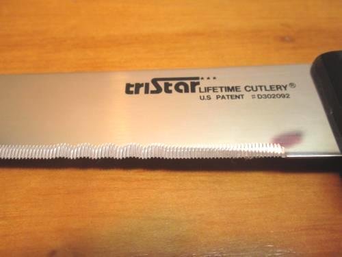

Zunigkyk Geplaatst: 19 september 2020 Auteur Geplaatst: 19 september 2020 14 minuten geleden, Sprietje zei: Beste Zuinigkyk Je vraagt hoe een kartelmes geslepen moet worden maar je geeft niet eens aan of het een enkelzijdig- of dubbelzijdig geslepen kartelmes is. Hoe kun je dan een fatsoenlijk antwoord geven? Ik bedoelde een kartelmes, niet één soort. Ik wou mijn (onze) gedachten laten gaan of er een min of meer universele oplossing voor te bedenken viel. Het zou misschien kunnen met Arduino-achtige en/of 3D-printercomponenten. Het slijpkopje of -staafje kan lichtgewicht zijn maar moet wel in allerlei standen gezet kunnen worden. Ondertussen ben ik er ook wel uit dat er heel wat soorten karteling bestaan. Naast jouw 2 varianten haal ik nog maar eens de foto van trust aan. De karteling van dit tafelmes heeft juist geen scherpe punten, vermoedelijk bedoeld om je bord niet te bekrassen. Tegelijk dwingt deze tot nadenken waarop de snijwerking van karteling berust, wat je er mee wilt bereiken, en welke nadelen er aan vastzitten.
Sprietje Geplaatst: 19 september 2020 Geplaatst: 19 september 2020 Als het een enkelzijdig geslepen kartelmes is, kun je gewoon de rechte zijde aan de onderzijde schuin slijpen. Onder welke hoek is afhankelijk wat voor soort mes het is en wat je er mee wilt snijden. Voor een goed broodmes is een dubbelzijdig geslepen kartelmes ideaal. Is een broodmes enkelzijdig geslepen, dan snij je altijd schuin en zijn de boterhammen vaak niet overal even dik. Maar er zijn vele soorten kartelmessen. Over welke heb je het?
