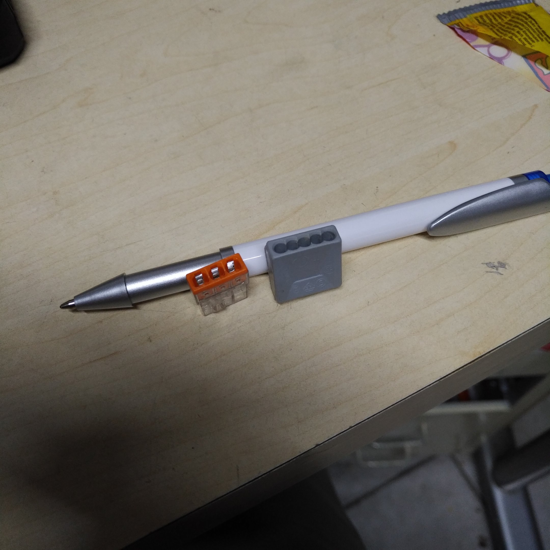

Hier een foto van 2 soorten verdeelklemmen die ik nog kon vinden.
De linker is een Wago klem. Die gebruik ik het liefst omdat ze erg klein zijn. Die zijn er ook voor 5 of 7 draden. En passen met gemak in een doos.

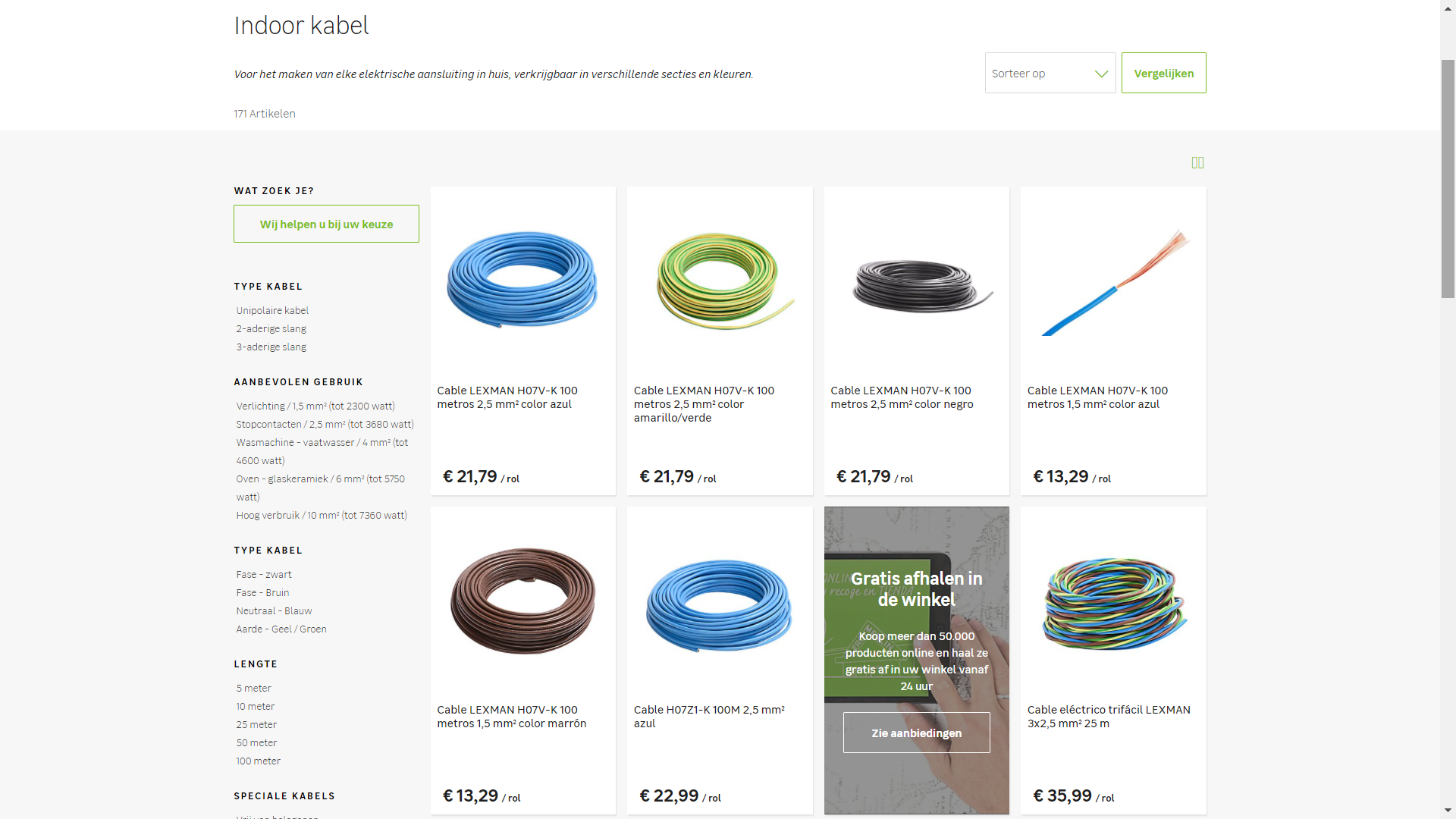

In Spanje is massieve installatiedraad niet eens te koop. Daar staan ze je met grote ogen aan te kijken als je een stuk massieve installatiedraad laat zien. Hoe lang dat al is weet ik niet. 20 jaar geleden al wel. In de aansluitdozen wordt alles met kroonstenen aan elkaar gekoppeld. Die hebben ze van klein tot supergroot in elk winkeltje dat iets van elektra verkoopt.
En laten we wel wezen, het trekt een heel stuk makkelijker door de plastic leidingen als er de nodige bochten in zitten.
Die zijn dus duidelijk groter en veel duurder.

Ik gebruik die kleine Wago´s graag omdat je ze nog mooi achter een schakelaar of stopcontact kwijt kan in dezelfde doos.

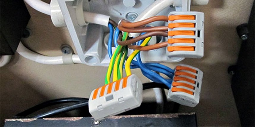

Ik heb liever verzamelklemmen die je vast kunt zetten,
kroonsteenachtige verdelers geeft altijd een rommeltje.
