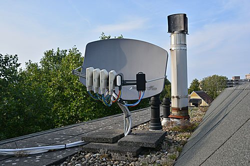

MaartenM Geplaatst: 4 oktober 2020 Geplaatst: 4 oktober 2020 (aangepast) Kan iemand mij zeggen hoe sterk of zwak Fransat op 5W bij hem binnenkomt? Hij blijft bij mij een van de zwakste satellieten, zo'n 75%, 12,1 dB op een Vu+. Ter vergelijking: de BBC Astra 2 op 28.2E, bij mij de sterkste satelliet, komt bij mij meestal binnen op 100%, zo'n 15,8 dB. De andere satellieten (13.0, 19.2, 23.5 E) zitten ertussenin. 9 E is nog zwakker, maar staat waarschijnlijk slecht afgesteld. Is 5W echt zoveel zwakker, of ligt het aan mij? Ik heb trouwens net mijn emp-centauri multiswitch (25/12) vervangen door een iets groter exemplaar (33/12), en deze geeft een aanzienlijk sterker signaal. Bovenstaande waardes zijn van de nieuwe multiswitch. De oude gaf zo'n 1 à 2 dB minder signaal. De ene multiswitch is duidelijk de andere niet. Ook binnen hetzelfde merk. 4 oktober 2020 aangepast door MaartenM

MaartenM Geplaatst: 11 oktober 2020 Auteur Geplaatst: 11 oktober 2020 Bedankt voor alle reacties. Ik zie grote verschillen. Zo komen alle zenders van de BBC bij mij (Haarlem) juist uitstekend binnen, 18,5 dB op de signaalzoeker van mijn vu+. 9 West is inderdaad zwak, ook 13 E. 5W komt daar maar net boven, te weinig om bij zware buien, laat staan onweer, beeld te houden. Maar ik heb een nieuwe emp-centauri multiswitch gekocht. Ik wilde alle oude lnb's behouden en een nieuwe op een tweede schotel speciaal op 5 W. Opvallend is, dat de nieuwe multiswitch veel meer signaal geeft dan de oude. Het scheelt zo'n 1,5 tot 2 dB. Heel vreemd. De oude is 4 jaar oud. Voor de volledigheid: ik heb een Big Bisat met 6 lnb's, die ik optimaal op19,2 E heb uitgericht, omdat deze satelliet, met 23,5 E, op dat moment de meest bekeken satellieten waren. 28,5 E is het ene uiterste, met toch juist een uitstekende ontvangst, 5 W zit aan de andere kant, door het uitrichten op 19,2 E bijna helemaal op de rand van de rail. Zie foto. Daarom ben ik nu bezig met een aparte schotel, 80 cm, voor 5 W. Door het slechte weer en telkens verkeerde leveringen van de leverancier (winkel in Zuid-Nederland) loopt alles vertraging op. Bovendien is de plaats voor de tweede schotel een probleem. Natuurlijk niet pal voor de Big Bisat, ernaast kan niet, en verder naar voren wordt een probleem door bomen die (bijna) in de weg gaan staan. Het blijft schipperen. Dit alles op een plat dak. De oude opstelling had ik uitgericht met een eenvoudige pieper. Intussen heb ik een Xsarius satmeter, maar die geeft al gauw een signaalsterkte van 100%. Te om snel nauwkeurig te blijven. De q-waarde is dan nauwkeuriger. Ik houd jullie op de hoogte.
Tonskidutch Geplaatst: 11 oktober 2020 Geplaatst: 11 oktober 2020 Nu we jouw schotel setup zien en weten dat het de Big Bisat is denk ik, dat je teveel eist van die schotel in combinatie met je satelliet posities. Je kan beter een extra schotel erbij plaatsen voor 5 west. Revelations, Sunset Mix Alina Kiya, Full Intention
