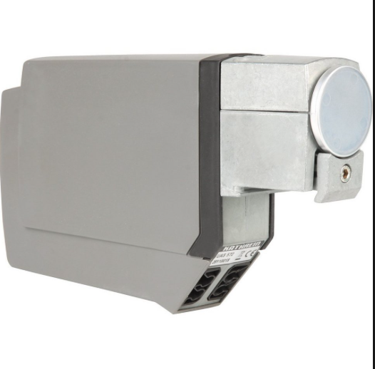

Gast patje7of9 Geplaatst: 24 oktober 2020 Geplaatst: 24 oktober 2020 Een van de beste LNB'S die voor de consumente markt beschikbaar zijn de Kathrein LNB. Coax aansluiting is volledig afgeschermd en je kan twee lnb's tot 3°graden naast elkaar zetten. Enig nadeel ze zijn alleen bedoeld voor Kathrein schotels.
