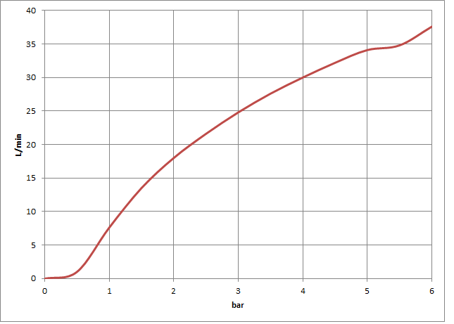

Con Geplaatst: 8 november 2020 Geplaatst: 8 november 2020 (aangepast) Nog even terugkomend op de stortdouche. Bij Dornbracht heb ik een grafiek kunnen vinden. Leveranciers als Grohe en Hans Grohe tonen geen grafieken, de angsthazen... Goed Dornbracht. Dit is een stortdouche die 30 liter kan leveren bij 4 Bar. Niemand heeft 4 Bar tot zijn beschikking, hooguit als je in de onderste etage van een hoog flat woont. Standaard is de gegarandeerde leverdruk bij de watermeter 2 Bar. Je ziet dan dat je dan nog maar 18 liter per minuut hebt. Echter, daar gaan de leiding- en plaatselijke weerstanden nog vanaf, bij 18 liter gaat er zomaar een 0,5 bar af. Denk aan; - leiding (maximaal 15 mm, 0,04 Bar per meter) - inlaatcombinatie (0,18 Bar) - ketel zelf (0,26 Bar Tzerra 35) Dus kom je uit op 13 liter per minuut. Hoezo stortdouche... een zachte regenbui zou ik het willen formuleren of erger nog, motregen... Wijzigingen zie blauw 8 november 2020 aangepast door Con Groet, Con. Gloeiende, gloeiende, een beetje humor moet kunnen, anders ga je maar ergens anders heen.. Sinds november 2024 gelukkig weer glasvezel via KPN. Internet/PC: modem/router Fritzbox en TP-Link accesspoint, switch (8), switch (4) PC: Intel Nuc i7 met W11. Laptop Thinkpad met W11 met 24H2. Asus Gigabyte Home Assistant, 20 Shelly's en 2 ESP-tjes en Zigbee.
