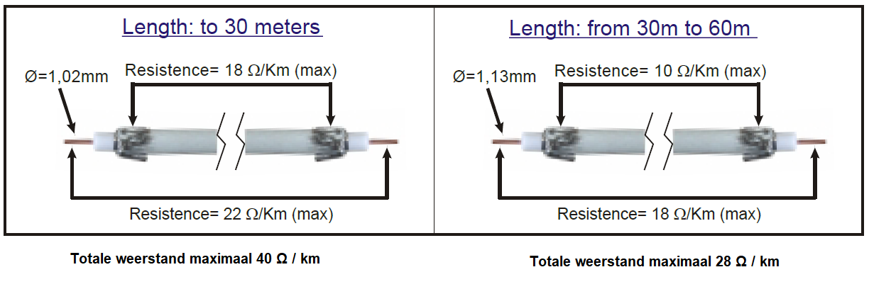

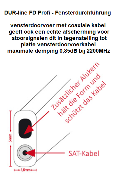

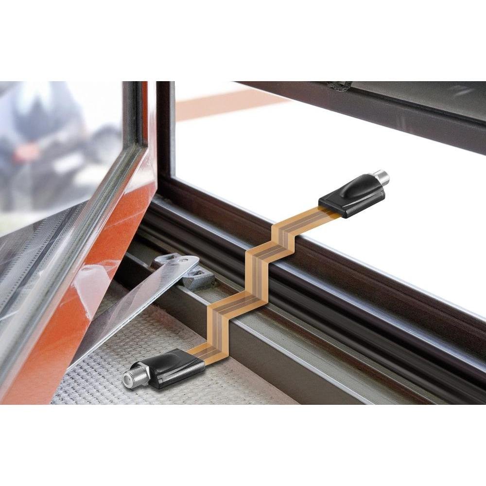

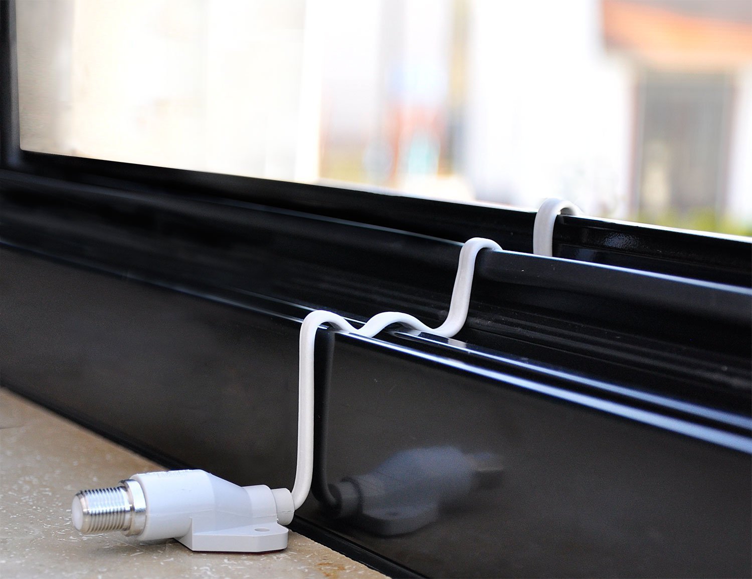

Ik denk dat de vensterdoorvoer de grootste boosdoener is. Er zijn verschillende uitvoeringen van. De hele dunne zal wel de meeste weerstand hebben maar er zijn ook dikkere vensterdoorvoeren die zelfs een echte coaxfunctie hebben.

Als het mogelijk is dat je geen raamdoorvoer nodig hebt, is dat natuurlijk het beste maar als het niet anders kan dan een goede raamdoorvoer nemen die ook een afscherming heeft.

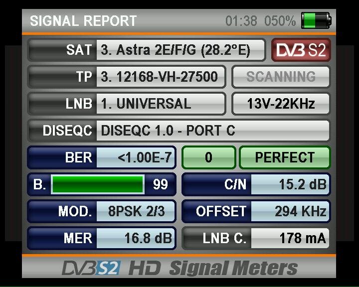

Het gaat maar om een Selfsat HH90 met een kleine vlakschotel. Die gebruikt maar heel weinig stroom. Als de ontvanger dat niet aan kan ziet het er uit.
Selfsat HH90
Consumption in operating mode               180 mA
Als topic-starter Golurk de coax kortsluit aan de schotelkant en dan aan de ontvangerkant de weerstand meet tussen kern en scherm, dan weten we de totale weerstand en is eenvoudig te berekenen hoeveel de spanningsafval is. Dan is precies in te schatten of er voldoende vermogen geleverd kan worden voor de motor en de LNC.
22 minuten geleden, Sprietje zei:
Bij welke spanning?
