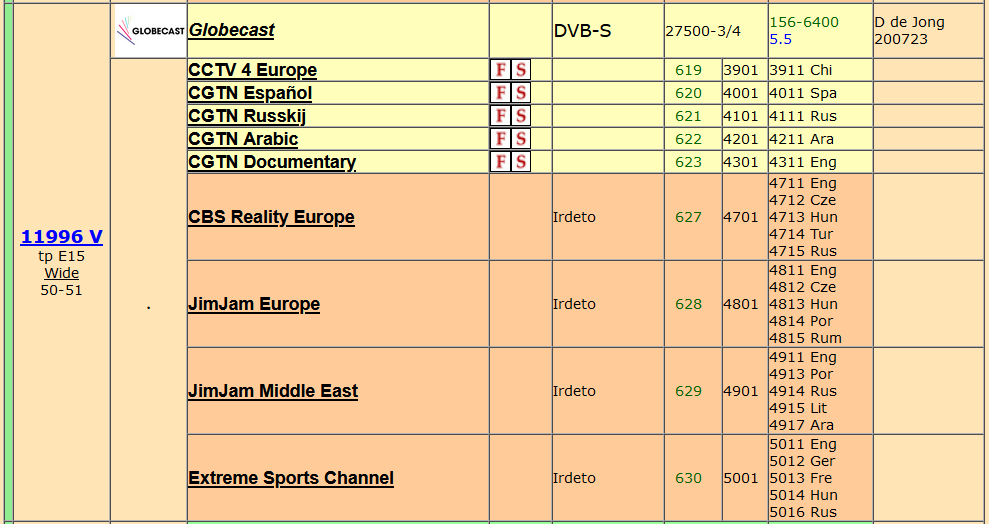

Sprietje Geplaatst: 18 november 2020 Geplaatst: 18 november 2020 (aangepast) Joyne gebruikt maar 3 transponders. Als je deze drie handmatig inlaad, dan heb je zowel de Belgische als Nederlandse radio en tv-zenders. Er zijn er ook een aantal ongecodeerd (geel in de tabel van Lyngsat) die je dus ook zonder abonnement kunt bekijken, zie: https://www.lyngsat.com/packages/Joyne.html Met een Belgisch abonnement kun je transponder 11747H over slaan want daar heb je een Nederlands abonnement voor nodig. Nu moet de schotel wel heel goed uitgericht zijn om Joyne te ontvangen want hij is zwakker dan TV Vlaanderen en Canal Digitaal. Om te controleren of je schotel op de Eutelsat 9 oost staat uitgericht, kun je transponder 11996V gebruiken met de vrij te ontvangen zenders CCTV 4 Europe, Español enz. Dit is een hele sterke transponder die zelfs als de schotel niet optimaal staat uitgericht gewoon goed binnen komt. 18 november 2020 aangepast door Sprietje 1

Codx Geplaatst: 18 november 2020 Geplaatst: 18 november 2020 ik heb ook geen idee hoe dat ding werkt, maar misschien kun je als je op 13 oost staat de schotel een klein stukje naar het westen laten bewegen terwijl je tegelijkertijd de ontvanger op de CCTV transponder hebt ingesteld mocht die in je ontvanger zitten.. en dan zo kijken of je beeld krijgt en of de signaal meter uitslaat bij een lock. En dan die satelliet opslaan als 9 oost. En daarna zou je de joyne transponders moeten kunnen inlezen. SCHOTEL: 1,2 Mtr 50E-55W / 60cm Astra 19/23 / Airspy R2 SDR 24-1800 Mhz RECEIVERS: Dreambox 920 UHD/DM8000/800SE / VU+ Ultimo 4K Sat & Kabel & T2 / Rpi2 ADS-B FlightFeeder IPTV: KPN Glas (AoN) 1 Gbit & IPTV KPN plus+ TV box / Android 4K IPTV box / Kodi & Plex / 100+ TB Storage
