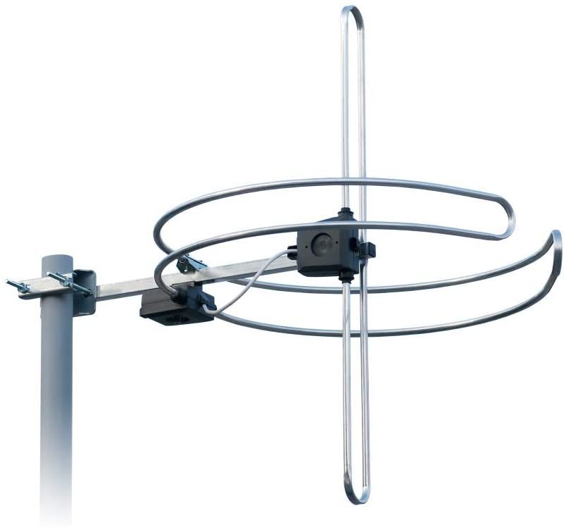

johnno Geplaatst: 1 december 2020 Geplaatst: 1 december 2020 Dat lijkt mij een FM/DAB antenne. Niet waar minplus naar op zoek is.

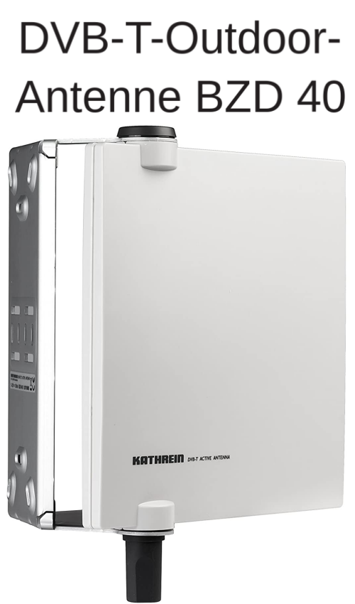

johnno Geplaatst: 1 december 2020 Geplaatst: 1 december 2020 Als je het echt heel compact wilt houden zou je dit nog kunnen overwegen, minplus. Komt heel goed uit verschillende testen, maar is helaas nogal prijzig. Daarnaast heeft het 5V voeding via de coax nodig.
minplus Geplaatst: 1 december 2020 Geplaatst: 1 december 2020 Mijn dank. Die komt idd. goed over. Zal er wel een voeding bij moeten nemen want hij wordt rechtstreeks op de TV aangesloten en ik vermoed dat de DVB-T2 tuner daarin geen 5 Volt afgeeft. Maar bij goegelen op deze antenne kwam ik nog een paar tegen en ik zal ze eens uitvoerig gaan vergelijken. 3x VU+ met Open Pli , 2 Gregorians, 1 Big bisat, 1 Oled en 2 LCD's

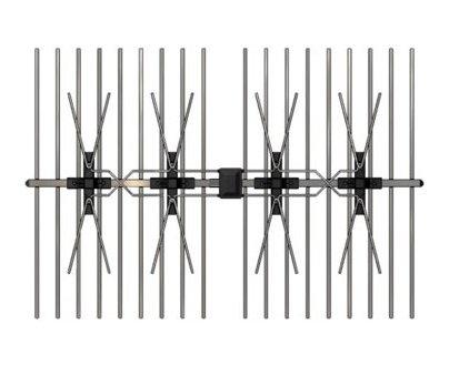

Sprietje Geplaatst: 1 december 2020 Auteur Geplaatst: 1 december 2020 Vroeger toen er horizontale polarisatie was voor de UHF-band, was een rasterantenne leuk om zenders uit verschillende richtingen te ontvangen. Nu tegenwoordig de UHF-band verticaal gepolariseerd is, moet de rasterantenne horizontaal staan zodat de 4 dipolen naast elkaar staan. Hierdoor is hij veel richtingsgevoeliger. Dat kan leuk zijn om maar op 1 zendstation uitgericht te zijn maar wil je juist signaal ontvangen uit meerdere richtingen, dan is een rasterantenne dus niet meer aan te bevelen.
Skoopy Geplaatst: 2 december 2020 Geplaatst: 2 december 2020 @minplusIk heb onlangs een maximum actieve antenne kunnen testen voor dvb-T ontvangst: Daar de onvangst niet beter was dan met mijn 25 jaar oude binnenhuis antenne, heb ik besloten om op zolder een spotgoedkope (10€) Chinese passieve antenne te plaatsen. Nu heb ik perfecte DVB-T ontvangst. De coax naar mijn zolder is 10 à 15m lang, en zonder versterker! 3 of 4 meter overbruggen dat is geen enkel probleem. Daar heb je geen versterker voor nodig. Dergelijke antenne of de antenne die sprietje voorstelt gaan je veel betere ontvangst opleveren, dan zo'n mini actieve antenne. Ik zou geen Chinese rommel nemen voor buitenplaatsing. De antenne die ik heb, plooit bij de minste storm, (holle buizen) maar is perfect voor plaatsing op zolder.
johnno Geplaatst: 2 december 2020 Geplaatst: 2 december 2020 1 uur terug, Skoopy zei: Daar de onvangst niet beter was dan met mijn 25 jaar oude binnenhuis antenne, heb ik besloten om op zolder een spotgoedkope (10€) Chinese passieve antenne te plaatsen. Ook ik heb mijn eenvoudige spriet op de verwarming vervangen door een (niet Chinese) yagi op zolder, en die stap is de investering dubbel en dwars waard geweest. Niet alleen heb ik een prima ontvangst van de lokale zender, maar ook van de masten in Hilversum en IJsselstein. Maar niet iedereen is in dezelfde situatie, en niet iedereen kiest voor eenzelfde oplossing. Minplus kiest voor een antenne aan de buitengevel die vooral ook compact zal moeten zijn. De Kathrein voldoet aan die voorwaarden en vandaar dat ik die heb aangerdragen. Overigens denk ik niet dat je deze Kathrein antenne op een lijn kunt zetten met de Maximum die jij uitgeprobeerd hebt. De BZD 40 kent indrukwekkende specificaties, en Kathrein is op antennegebied echt iets meer dan een producent van nutteloze rommel.
