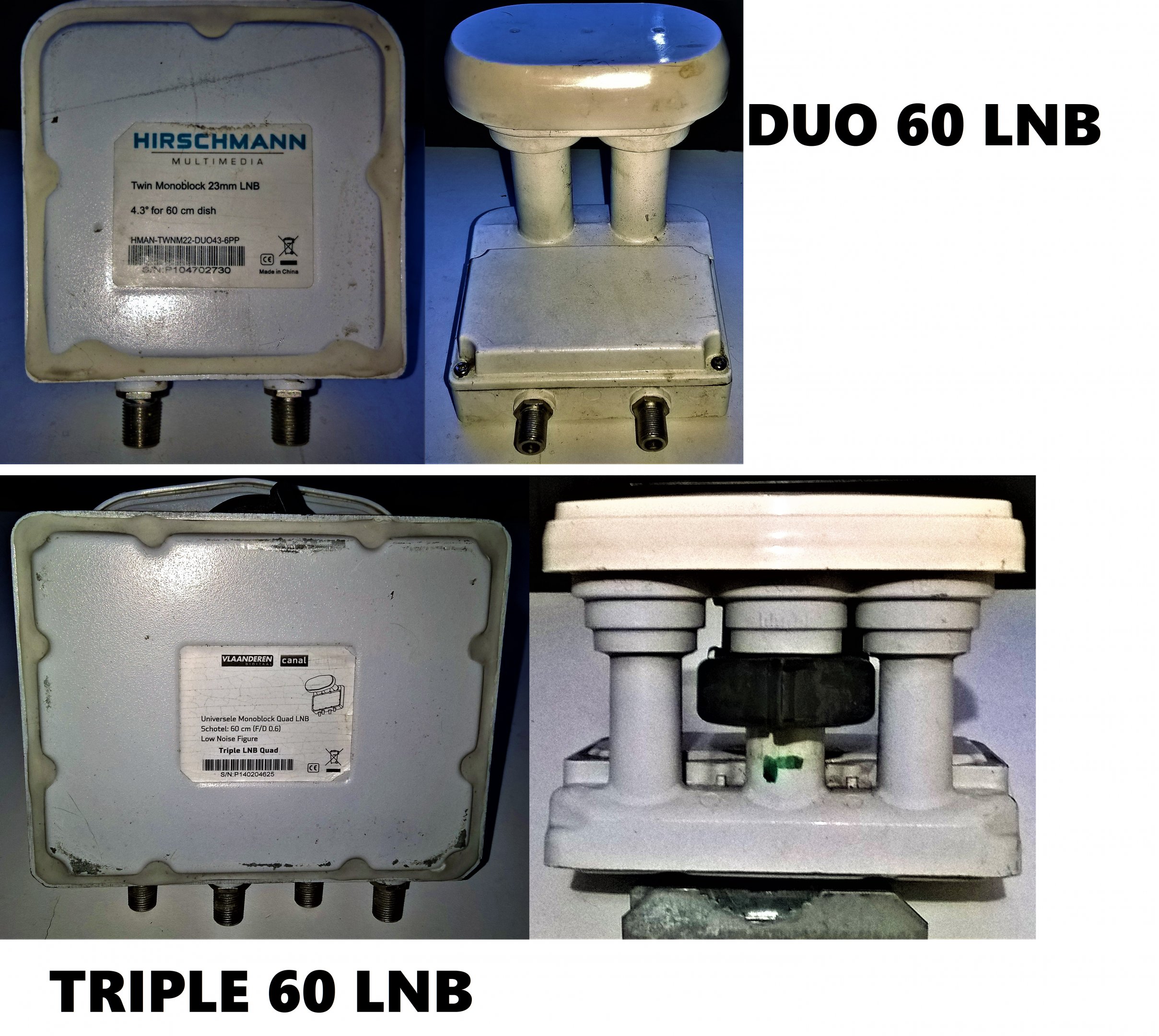

2 uren geleden, Beach zei:
Ik begrijp dat ik 2 dual LNB's heb
Het zijn Twin LNB's 😉
Een voorbeeld van een dual , - duo LNB:
C o o kie M o nster
C U L'8'R WEIRDOGAToRS
breedbandwurger 1967
3 uren geleden, Beach zei:
Wel vreemd want waarom zou je twee kabels naar binnen voeren op dezelfde plek?
Misschien had de vorige eigenaar een ontvanger met twee tuners om gelijktijdig te kunnen kijken en een ander programma op te nemen.
^ Dat denk ik ook. Twee aansluitingen: twee ontvangers.
