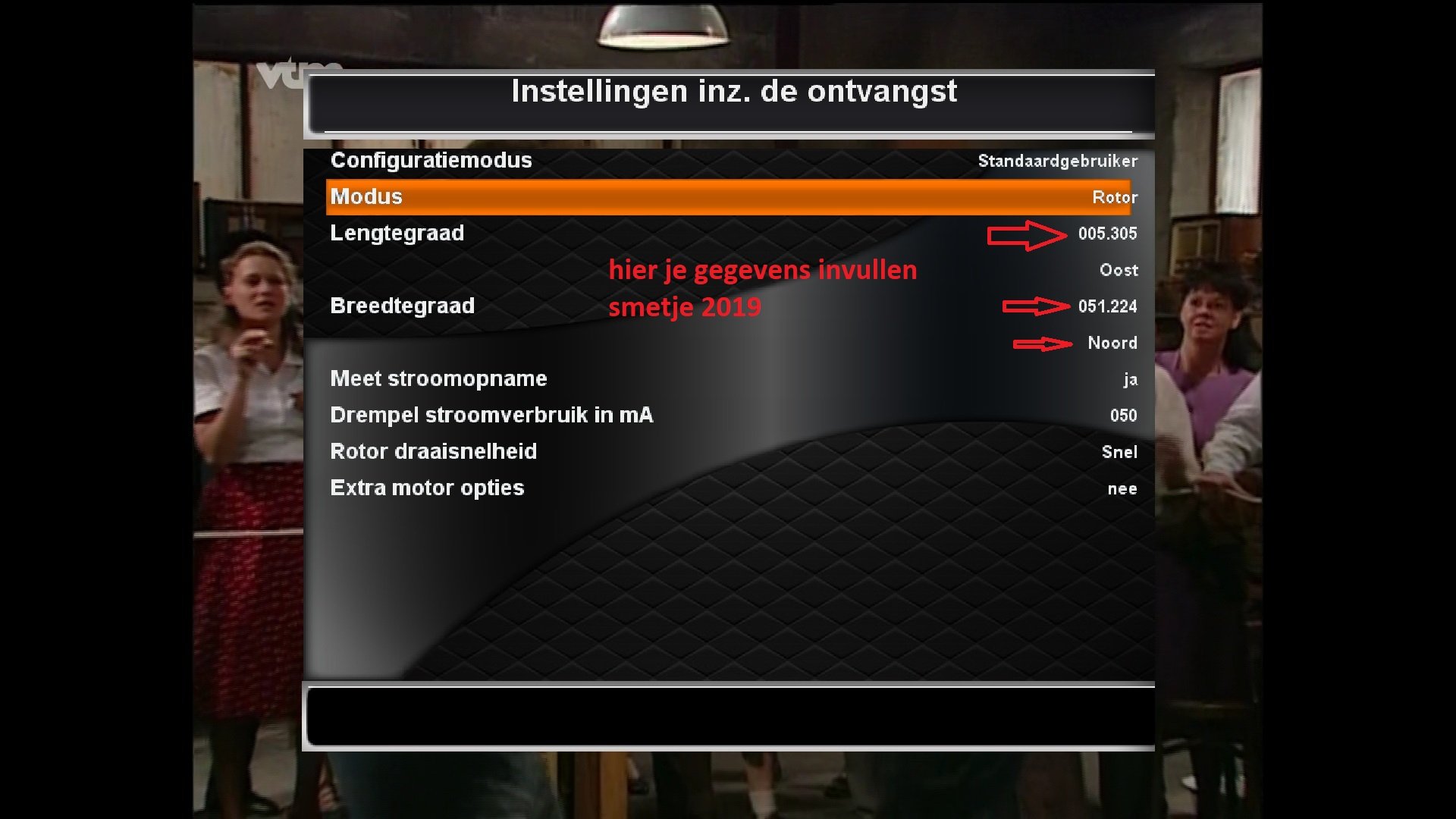

trust Geplaatst: 9 februari 2021 Geplaatst: 9 februari 2021 @Skoopy op het voorbeeld dat Smetje laat zien staat Drempel stroomverbruik in mA op 050 Ik weet niet welke ontvanger je hebt en of dat ook bij jou zo staat maar die rotor neemt veel meer op dan 50 mA , kun je daar iets anders instellen ? Welk merk en grootte heeft die schotel ? Het verschil tussen theorie en praktijk is mijn uitdaging . Octagon SF8008 4K Edision Primo IP S2 Dr.HD F16 1.8 m ChannelMaster Offset in tuin 53º E - 45º W Jaeger SMR 1224 Usals met 5 Lnb wisselaar 2x Ka - Ku - C band Lin / Circ 1.2 m Echostar Offset aan schuur 53º E 34.5 W Twoteck Twinrotor met 3 Lnb wisselaar Ku - Ku low - Ka
adri Geplaatst: 9 februari 2021 Geplaatst: 9 februari 2021 1 uur terug, trust zei: @Skoopy op het voorbeeld dat Smetje laat zien staat Drempel stroomverbruik in mA op 050 Ik weet niet welke ontvanger je hebt en of dat ook bij jou zo staat maar die rotor neemt veel meer op dan 50 mA , kun je daar iets anders instellen ? Welk merk en grootte heeft die schotel ? Drempel stroom verbruik geeft aan wanneer de ontvanger denkt dat de motor gestopt is met draaien. In dit geval zal dus bij minder dan 50 milliampere. Dit heeft geen enkele invloed op de maximale stroom die de ontvanger kan leveren aan de motor. Deze is meestal beperkt door de gebruikte voeding en aansturing.

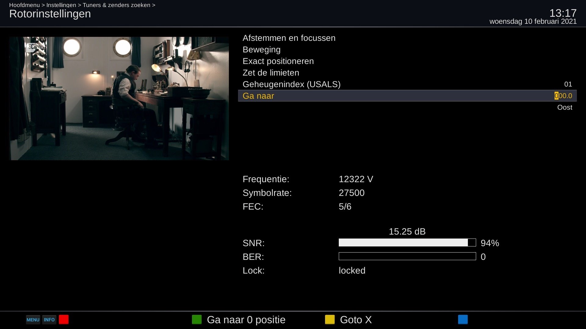

-verwijderd- Geplaatst: 10 februari 2021 Geplaatst: 10 februari 2021 (aangepast) 14 uren geleden, Skoopy zei: By the way op OpenPli 7.3 Als de rotor blijft hangen of niet meer naar een andere satelliet positie wil draaien, helpt het meestal om de rotor via het menu "Rotorinstellingen" weer naar 0 positie te brengen.(groene knop=Ga naar 0 positie) Spoiler 10 februari 2021 aangepast door satmaat
