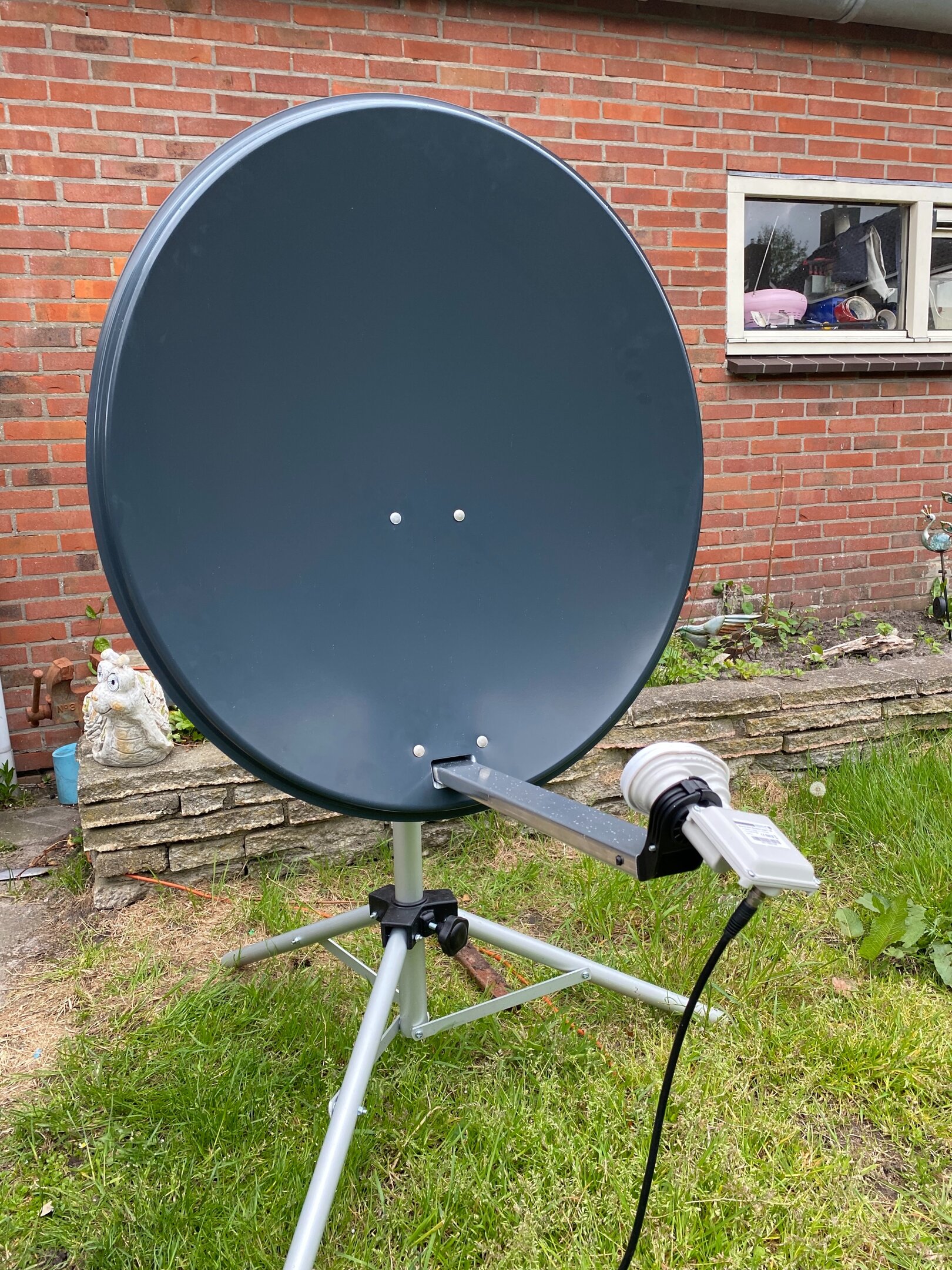

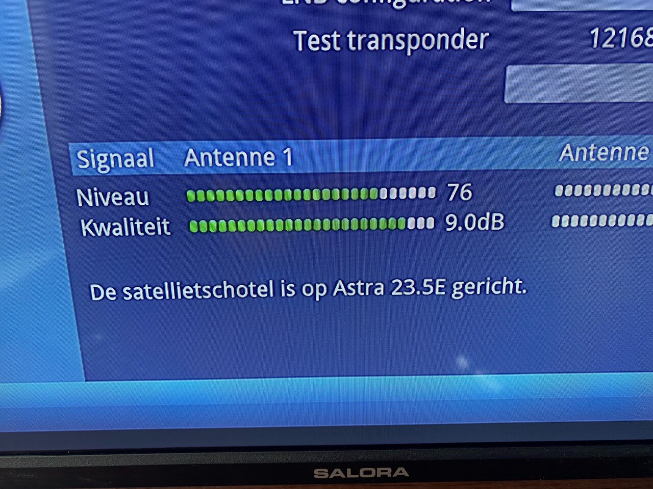

Michel-nl Geplaatst: 11 mei 2021 Auteur Geplaatst: 11 mei 2021 Hierbij even wat plaatjes van de set up. Ik merk gelijk al verbetering in het signaal. Al is het even snel in elkaar gezet en gericht. Nu alleen nog eens de andere lnb erin.

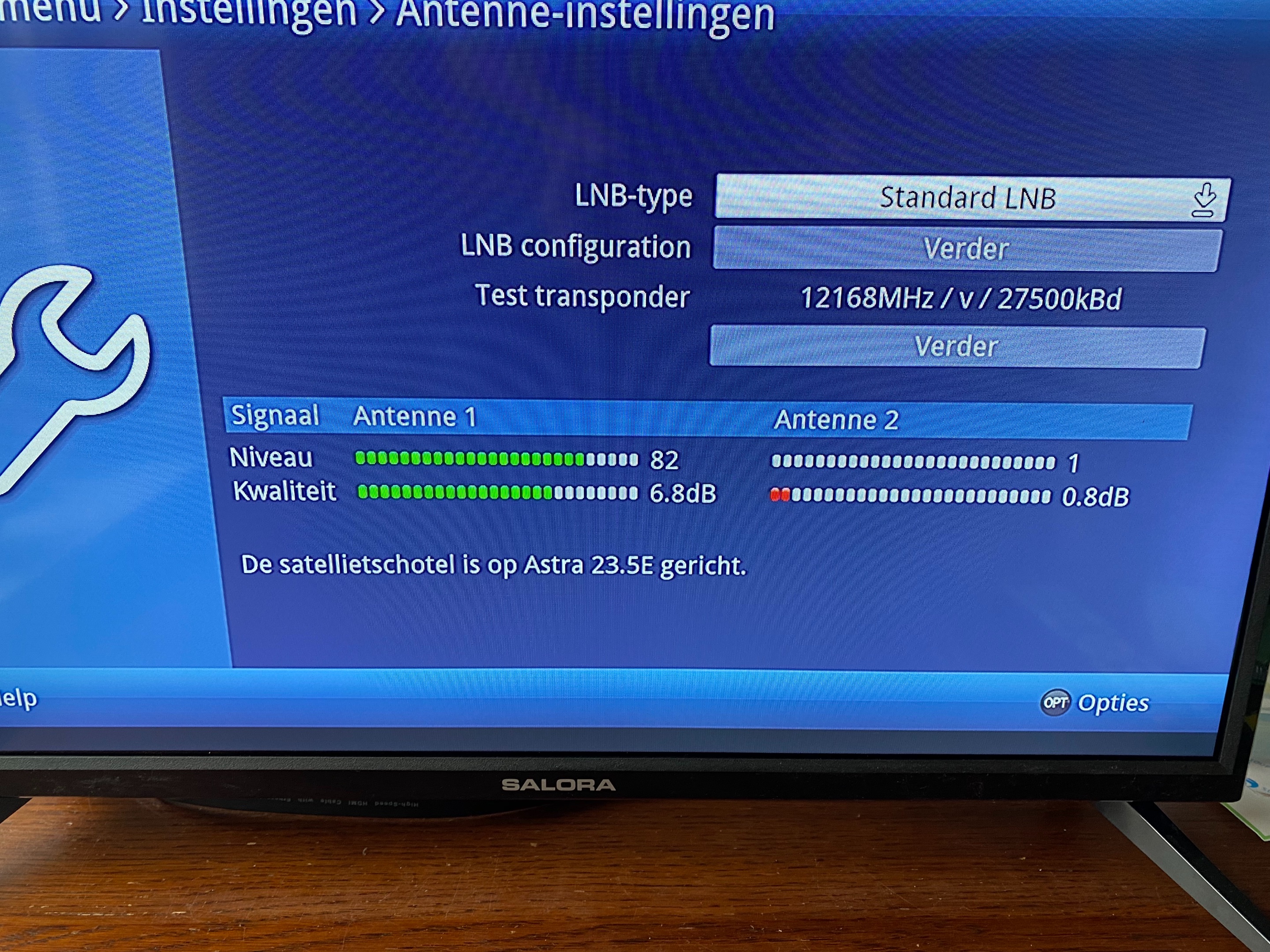

Mimisiku Geplaatst: 11 mei 2021 Geplaatst: 11 mei 2021 6.8dB is veeeeeeels te weinig! Met een T80 in NL moet je aan de 15 dB komen... Afscheid….. Nog een paar maandjes te gaan…
Michel-nl Geplaatst: 11 mei 2021 Auteur Geplaatst: 11 mei 2021 1 minuut geleden, Mimisiku zei: 6.8dB is veeeeeeels te weinig! Met een T80 in NL moet je aan de 15 dB komen... Dan moet er iets met de lnb aan de hand zijn. Ik ben an het draaien geweest en dit was het maximale wat ik kon halen.
Sprietje Geplaatst: 11 mei 2021 Geplaatst: 11 mei 2021 OK, ik zie dat dit je nieuwe schotel is, de Triax TD80, een schotel met een insteekarm die een stuk stabieler is dan de Triax 78 die dezelfde schotelmaat heeft. De effectieve maat is 70cm. Dit is de breedte van de schotel zonder de rand mee te rekenen. Maar zet er nu een een Inverto Black Ultra single op. Dan krijg je nog een stuk beter signaal.

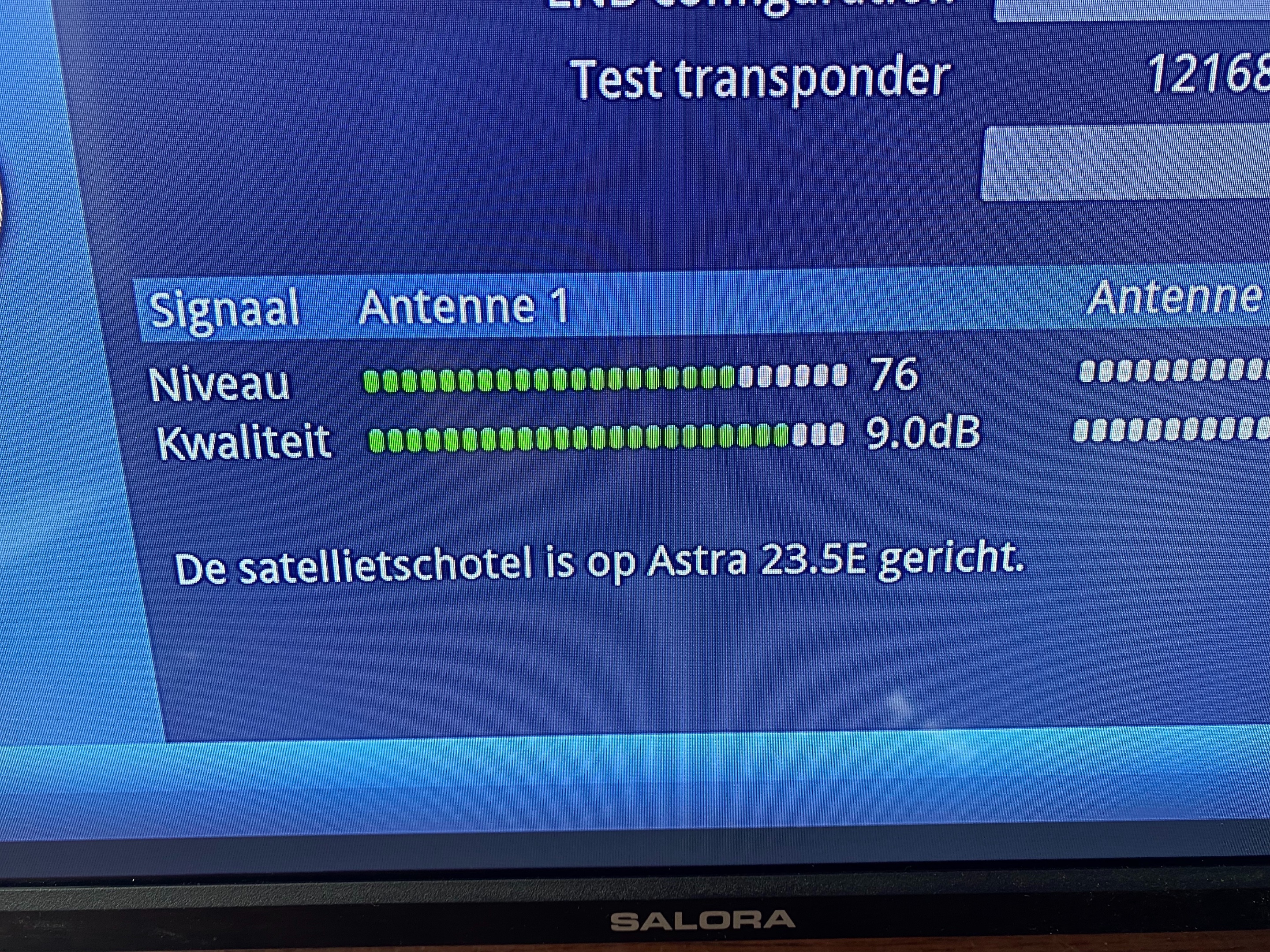

Michel-nl Geplaatst: 11 mei 2021 Auteur Geplaatst: 11 mei 2021 7 minuten geleden, Mimisiku zei: 6.8dB is veeeeeeels te weinig! Met een T80 in NL moet je aan de 15 dB komen... Beetje getuned aan de kop en schotel. 9.0 db is de max die ik haal 5 minuten geleden, Sprietje zei: OK, ik zie dat dit je nieuwe schotel is, de Triax TD80, een schotel met een insteekarm die een stuk stabieler is dan de Triax 78 die dezelfde schotelmaat heeft. De effectieve maat is 70cm. Dit is de breedte van de schotel zonder de rand mee te rekenen. Maar zet er nu een een Inverto Black Ultra single op. Dan krijg je nog een stuk beter signaal. Ga ik zeker nog doen op korte termijn. 👍
Wijn Geplaatst: 12 mei 2021 Geplaatst: 12 mei 2021 ik weet niet of ik het goed zie, want is moeilijk te zien op de foto. Maar staat de voet waar de schotel opstaat wel waterpas?
Sprietje Geplaatst: 12 mei 2021 Geplaatst: 12 mei 2021 Bij een vaste schotelopstelling maakt het niet uit of de mast zuiver verticaal staat. Als je de schotel goed uit richt, krijg je altijd maximaal signaal zelfs als je de schotel onderste boven monteert of haaks op de mast. Alleen bij een draaibare schotel is het heel belangrijk dat de mast zuiver verticaal staat. In Spanje heb ik het bovenste stuk van de mast onder een hoek van 20 graden staan zodat mijn Triax 115 multifeed schotel ook 20 graden gekanteld staat. Dat is beter voor de stand van de rail t.o.v. de schotel. Een echte multifeedschotel kan immers ook gekanteld worden.

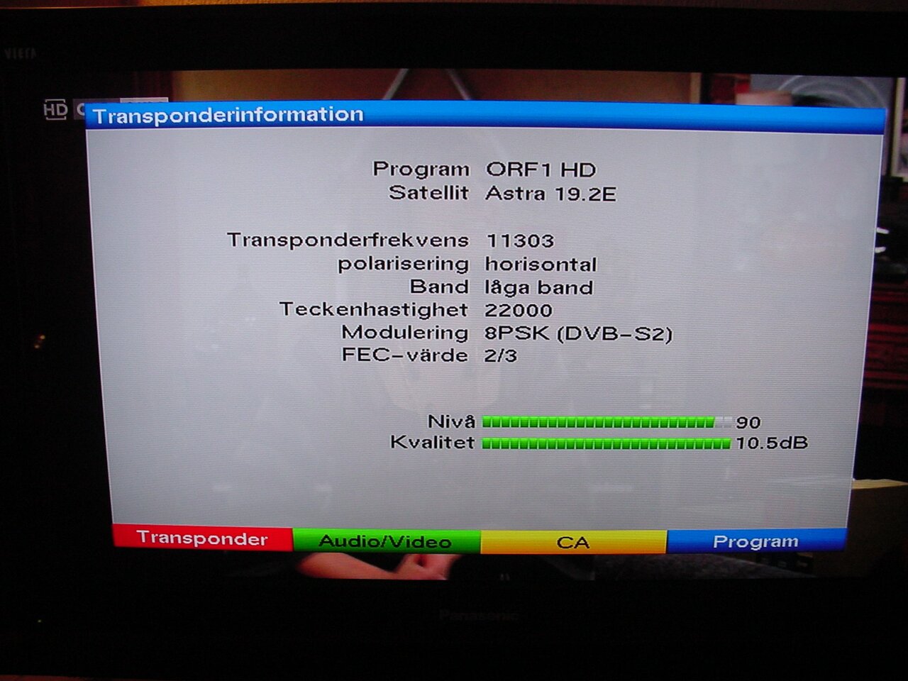

Sverige Geplaatst: 12 mei 2021 Geplaatst: 12 mei 2021 15 uren geleden, Mimisiku zei: 6.8dB is veeeeeeels te weinig! Met een T80 in NL moet je aan de 15 dB komen... Bij een Technisat kom je niet boven de 10dB. Ik heb vroeger de digicorder van Technisat gehad... staar je dus niet blind op waarden die je uit andere boxen haalt. 9dB lijkt me niet slecht... vroeger zat ik met zenders als Das Erste bij 9.9 dB.... wat zich nu bij de vu+ en dezelfde antenne/lnb vertaalt in 99% - VU+ Ultimo 4K met 1x DVB-S2 FBC Twin + 1x DVB-C/T2 Dual tuner met VTI icm 2x een CityCom 2000 CCA850 voor Thor 1W en Astra 19.2Ost Missachtet wird, was es umsonst gibt (Else Pannek)
Michel-nl Geplaatst: 12 mei 2021 Auteur Geplaatst: 12 mei 2021 1 uur terug, Wijn zei: ik weet niet of ik het goed zie, want is moeilijk te zien op de foto. Maar staat de voet waar de schotel opstaat wel waterpas? Die heb ik zo waterpas gezet als mogelijk was op korte termijn. Zat weinig afwijking in beide kanten.
Mimisiku Geplaatst: 12 mei 2021 Geplaatst: 12 mei 2021 29 minuten geleden, Sverige zei: Bij een Technisat kom je niet boven de 10dB. Ik heb vroeger de digicorder van Technisat gehad... staar je dus niet blind op waarden die je uit andere boxen haalt. 9dB lijkt me niet slecht... vroeger zat ik met zenders als Das Erste bij 9.9 dB.... wat zich nu bij de vu+ en dezelfde antenne/lnb vertaalt in 99% Ik gebruik juist dB omdat o.a. Lyngsat deze minimumwaardes geeft! Voor M7 is dat in Amsterdam minimaal 6.6 dB voor een Lock. Voor sommige kanalen zelfs 9.6 dB. Die waarde die de TS heeft zijn met 8.9 of 9.0 gewoon veel te laag.. Of die firmware in de TechniSat geeft het te laag aan (en ontvangt b.v. de 9.6 dB zenders toch) of die LNB is brak... Afscheid….. Nog een paar maandjes te gaan…
