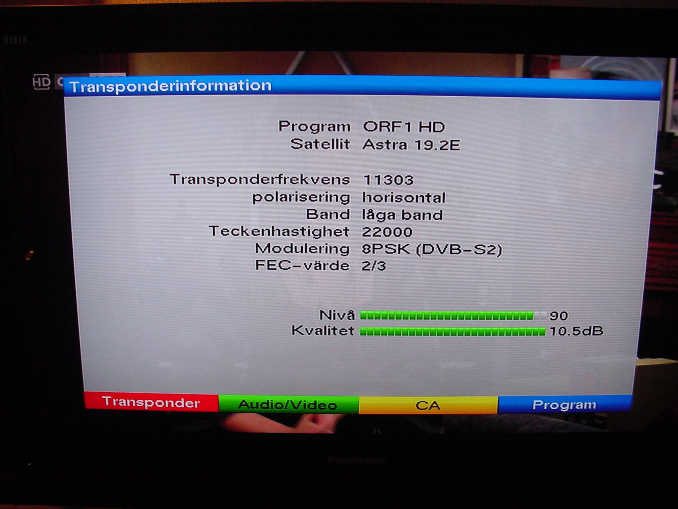

Bij Technisat is  die 9dB echt goed.
Als je kijkt naar de 'meter' op de foto van het scherm zie je dat de balk ook bijna helemaal vol is... wat op zich a aangeeft dat je bijna de maximaal haalbare waarde bereikt hebt. Zou je daar 15 dB mee moeten kunnen behalen, zou de balk niet zo ver gevuld zijn als nu het geval is.
Misschien dat andere Technisat bezitters dat hier kunnen bevestigen. Dat zou de TS wel helpen.

1 uur terug, Sverige zei:
Hallo.
Dat klopt.
15 dB zul je op de Technisat nooit zien verschijnen.
De balk loopt maximaal tot 12dB.
9dB is op de Technisat een goede waarde.
Zolang de balk groen blijft is er voldoende signaal.
Geel wil ook nog wel, maar rood geeft verstoord beeld.

Die 12 heb ik nooit gehaald... iets meer dan 10 echter wel, en dan zie je dat de balk volledig opgevuld is...
Ik heb even gezocht of ik er nog een foto van had, en daar is hij...

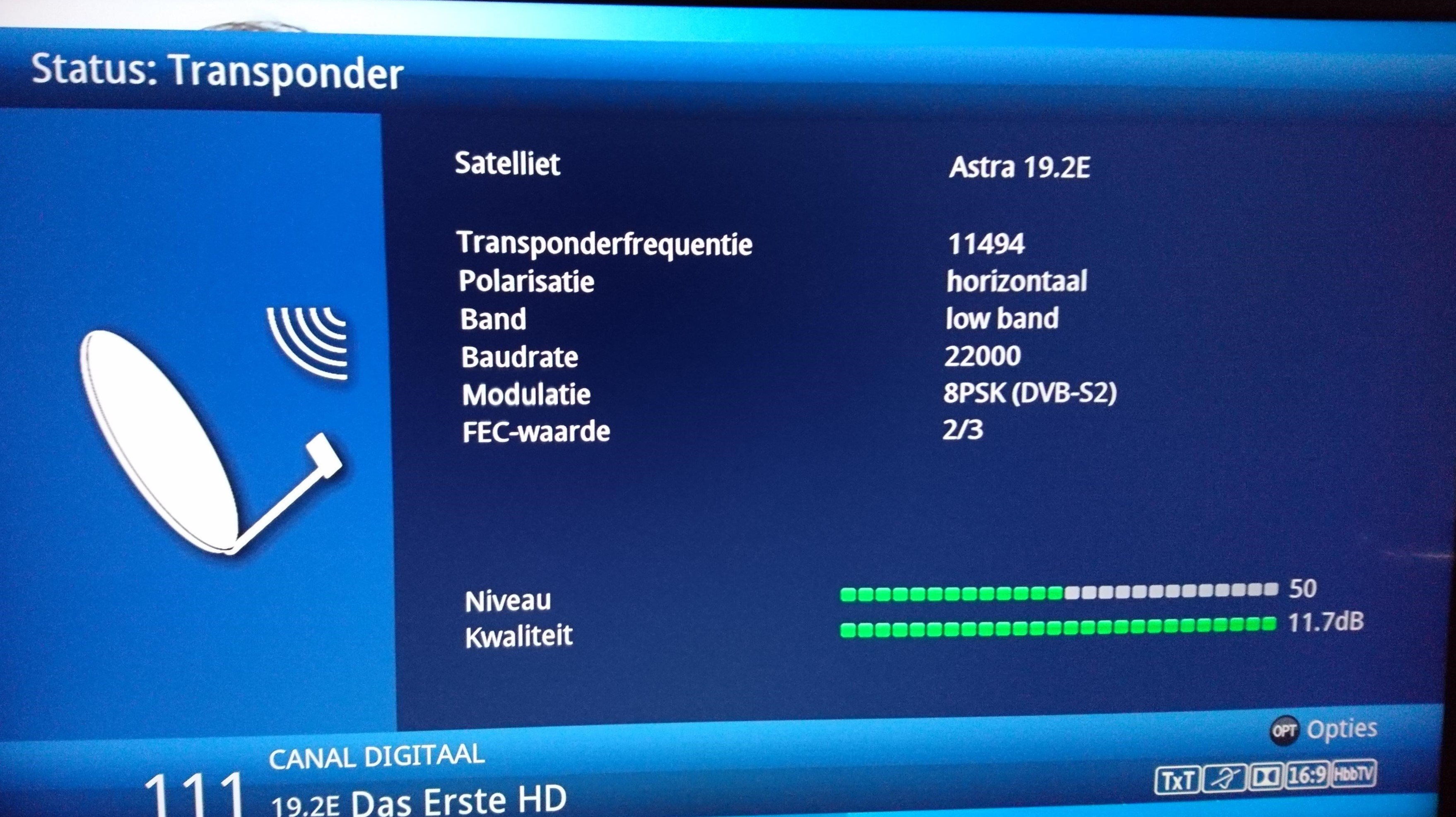

ik blijf het een beetje een vreemd verhaal vinden dat je op een technisat ontvanger minder C/N weergeeft of haalt.  Het idee is juist dat dit op de meeste ontvangers hetzelfde moet zijn. Anders kun je net zo goed die procent waardes gaan vergelijken.

1 uur geleden, Codx zei:
Bij consumer ontvangers is dit zo.
Voor de prijs die je ervoor betaald kun je geen gecalibreerde aanduiding verwachten.
1 minuut geleden, Drs. IJzerbout zei:
Dat er een afwijking is van 0,2 kan ik mee leven hoor maar  een zogenaamd gerenommeerd merk wat 6 dB afwijkt.. dan hebben ze gewoon geen moeite gedaan en zit er een fout in de firmware.
