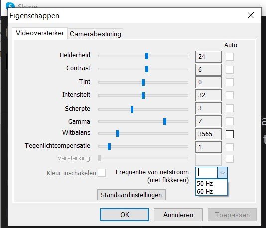

4 minuten geleden, Psychosammie zei:
dat hij juist problemen heeft met de camera waarvan het opgenomen beeld golvend is
beide instellingen, beeldscherm en camera bepalen een stabiel beeld...
ik ken zoom niet mbt de instellingen vandaar dat ik eerst aan het beeldscherm dacht

2 uren geleden, ceesv zei:
Het gaat erom dat zijn laptop webcam camera interfereert met de belichting van zijn ruimte, niet zijn beeldscherm.
2 uren geleden, Psychosammie zei:
Ik heb de indruk dat hij juist problemen heeft met de camera waarvan het opgenomen beeld golvend is. Misschien kan hij de beeldfrequentie van de camera aanpassen?
Het gaat om de ingebouwde HD camera in een Apple iMac 27 inch 5K (2020) desktop computer. Zowel via Zoom als via de instellingen van de computer zelf kan ik niet zoveel wijzigen aan de instellingen. Dat had ik inderdaad al uitgezocht.
Dus voor nu ga ik mij voorlopig eerst maar richten op de trafo, dat lijkt mij de eenvoudigste en waarschijnlijk ook de goedkoopste oplossing.
Hartelijk dan voor alle hulp!!

Als de trafo zo zwaar is, dan is het waarschijnlijk een normale trafo, en geen geschakelde voeding. dus de uitgangsfrequentie zal 50Hz zijn. Als de instelling van de camera voor het onderdrukken van de 50Hz flikkering niet werkt, dan betekent dat, dat er in de LED lamp elektronica zit welke aan PWM doet, en daarvoor een hogere frequentie gebruikt, welke de interferentie veroorzaakt.
