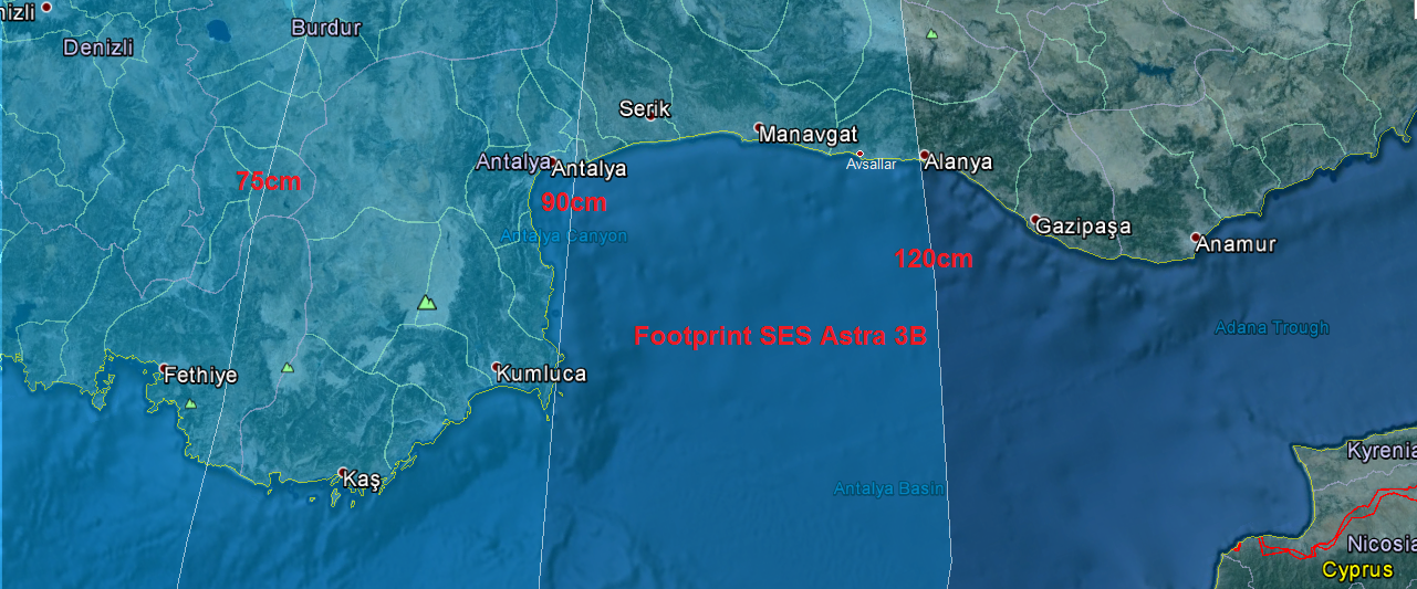

Het is duidelijk dat het grootste probleem zit in het feit dat de Turkse satellietontvanger geen Canal Digitaal scan kan uitvoeren. Het zou daarom verstandig zijn een ontvanger aan te schaffen die dat wel kan, zeker als je geen ervaring hebt met satellietontvangst. Dan wordt het allemaal een stuk eenvoudiger en hoeft hij niet alle zenders handmatig op volgorde te zetten, zeker omdat Canal Digitaal nogal eens zenders verwisseld. Denk daarbij maar aan de zender Filmbox HD die zeer recent op positie 14 is bijgekomen.
Maar daarnaast is de signaalkwaliteit erg laag. Bij een beetje regen zal het signaal weg vallen en gaat het beeld op zwart. Om die reden probeer ik uit te zoeken waarom er zo weinig signaal is. Als Henkcb geen behoefte heeft om ook de Astra 19,2 te ontvangen, kan met een enkele lnb en in dat geval een lnb die bij een primefocus schotel past, een veel beter signaal binnen krijgen. Met een schotel van 170cm moet het signaal er daar van afspatten.

Henkcb, ter informatie, Ik kijk in Alanya naar Astra 3 TVVlaanderen met een offsetschotel van 82cm hoog en  78cm breed. LNB Inverto ultra black en ontvanger M7SAT801. (Schotel is draaibaar voor Turksat, Astra 3, Astra 1, Hotbird, Eutelsat9, maar dit doet hier niets ter zake.). Wegens corona ben ik al maanden in België.
