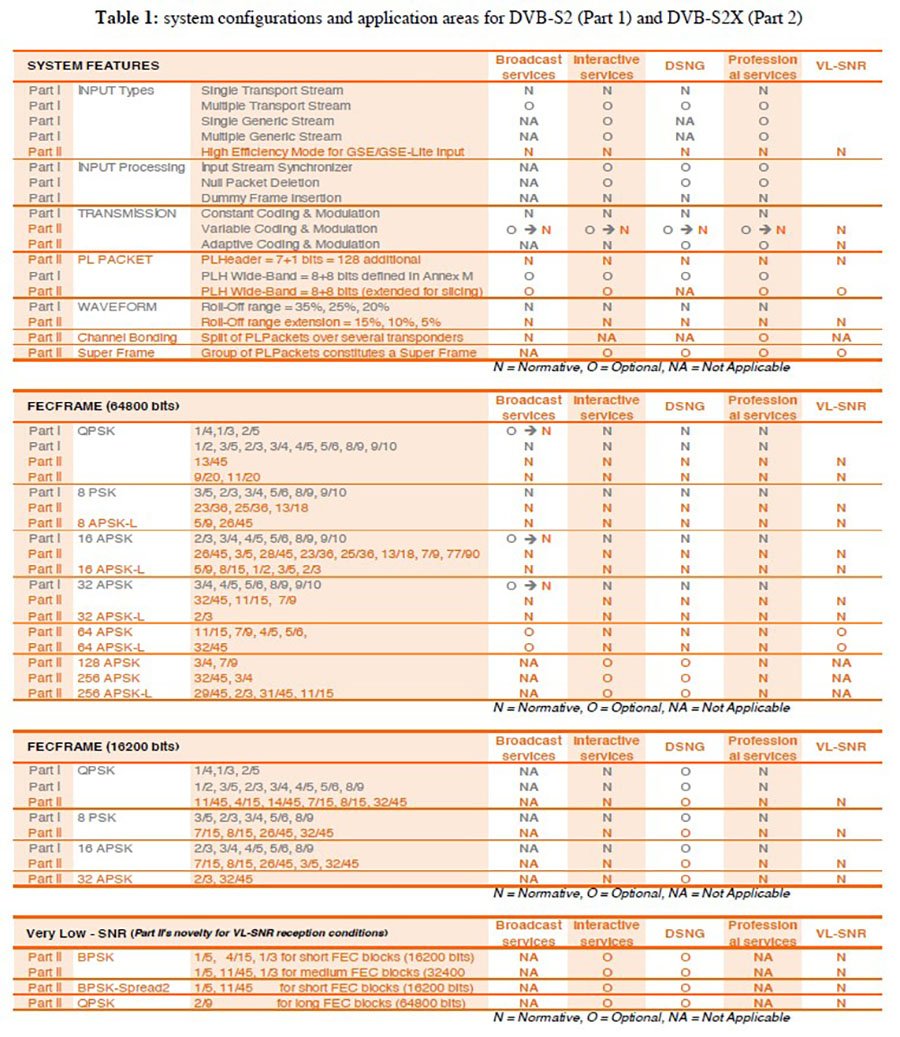

bellejt Geplaatst: 13 juli 2021 Delen Geplaatst: 13 juli 2021 quote van hier in ander topic geeft wat uitleg mss: verwijderd Leden 17 2455 berichten Geplaatst: 23 februari 2019 Op 23-2-2019 om 20:05, tuintje zei: meerwaarde DVB-S2X multituner let op DVB-S2X multituner is niet hetzelfde als multistream meerwaarde van een DVB-S2X satelliet tuner: - DVB-S2X zenders ontvangen (vb.op 33.0°E) - sommige DVB-S2X tuners kunnen ook multistream zenders ontvangen(30.0°W/12.5°W/5.0°W/4.8°E/10.0°E/9.0°E/21.5°E/39.0°E/...) - sommige DVB-S2X tuners kunnen zeer lage symbol rates inlezen - naast QPSK/8PSK modulatie ook 16APSK/32APSK modulatie (16APSK regelmatig VRT FTA feeds op 23.5°E,...) … 10 Improvements in DVB-S2X Smaller roll-offs Advanced filtering of satellite carriers Increased granularity in MODCODs Higher order modulation: 64/128/256 APSK support Linear and non-linear MODCODs Better implementation of MODCODs Wideband support Very low SNR support for mobile applications Channel bonding Additional standard scrambling sequences to mitigate co-channel-interference (CCI) 1 Groetjes,salutations,greetings. 1 x Gibertini 1,10 vast 3 sats + 1 x Triax 88 cm rotor Vu + Duo2 twin sat tuner 4 X DVB-S2 en 1 x turbo DVB-C + OpenVix + idem dual tuner and vu duo2 fallback tuner Octagon SF8008 4K Openvix (via ethernetconnectie/WIFI fallbacktuner) Link naar reactie Delen op andere sites Meer opties om te delen...

Old Satterhand Geplaatst: 13 juli 2021 Delen Geplaatst: 13 juli 2021 4 uren geleden, Zuppelan zei: DVB-S2X is niet bedoeld als opvolger van DVB-S2, het is bedoeld voor professionele toepassingen en je zult het in de consumentenmarkt weinig zin..... Bijna goed, het is simpelweg een aanvulling (2015). Hier een overzicht. Link naar reactie Delen op andere sites Meer opties om te delen...
