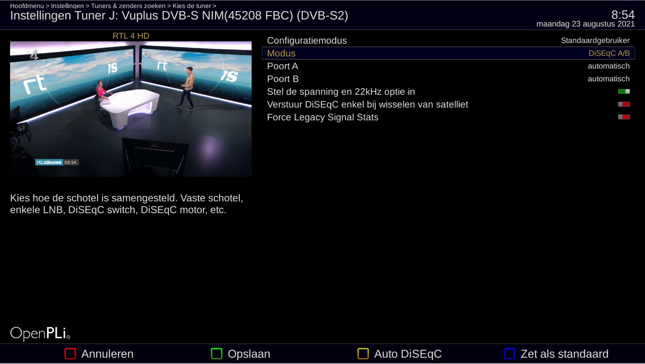

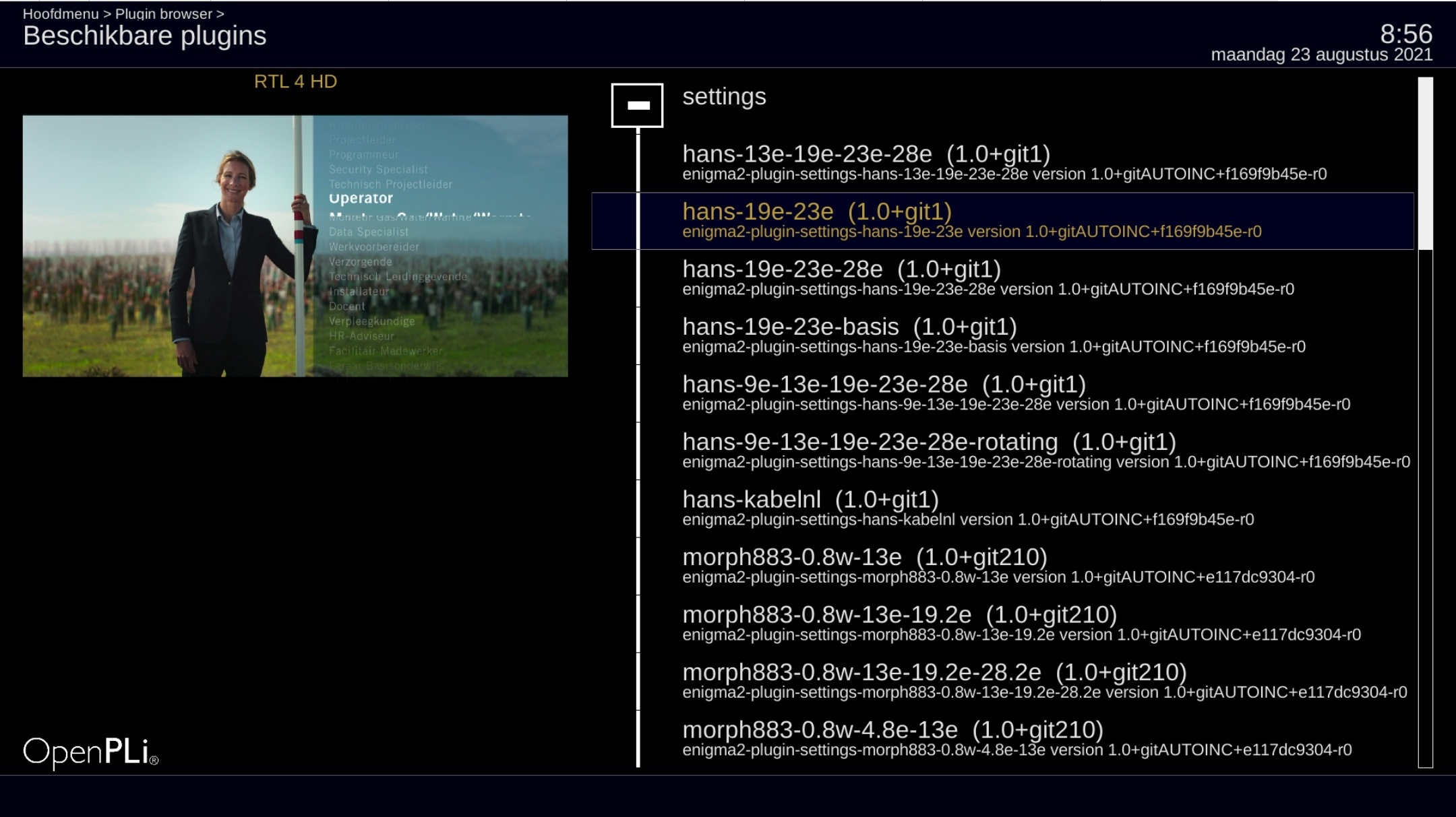

John van Dreumel Geplaatst: 23 augustus 2021 Geplaatst: 23 augustus 2021 (aangepast) Misschien dat jij met behulp van de WIKI van openpli er zelf uit kunt komen. Mer Google translate kan je die ook in het nederlands lezen. https://translate.google.com/translate?hl=en&sl=en&tl=nl&u=https%3A%2F%2Fwiki.openpli.org%2FMain_Page&sandbox=1 Voor wat betreft de instellingen voor de juiste diseqc instellingen kan dit heel simpel. Zie het plaatje. Druk dan op Ok en de diseqc wordt juist ingesteld. Daarna alléén nog de zenderlijst Hans 19-23 (afbeelding 2) installeren en oscam. Allemaal eenvoudig tijdens de eerste installatie na het flashen. En mocht je tijdens de eerste installatie een fout gemaakt hebben dan kan je applicaties / plugins als zenderlijsten, softcams etc. etc. nét zo simpel installeren via menu - applicaties - groene toets etc. succes. 23 augustus 2021 aangepast door John van Dreumel Er is zoveel te vragen dat ik het tóch eerst zelf probeer uit te zoeken. Dat is ook verrekte leerzaam. Mijn boxen zijn allemaal powered by PLi.
Tonskidutch Geplaatst: 23 augustus 2021 Geplaatst: 23 augustus 2021 John als op jouw receiver een tuner J staat die je nu even middels screenshot gebruikt kun je beter iets wegknippen anders komt @muesli weer in de war The Paris Match The Style Council
John van Dreumel Geplaatst: 23 augustus 2021 Geplaatst: 23 augustus 2021 (aangepast) Door de drukte vandaag heb ik even snel een screenshot op mijn Ultimo 4K gemaakt. Als er maar één tuner is dan zal Muesly dat toch wel begrijpen hoop ik dat het eigenlijk tuner A moet zijn. 23 augustus 2021 aangepast door John van Dreumel Er is zoveel te vragen dat ik het tóch eerst zelf probeer uit te zoeken. Dat is ook verrekte leerzaam. Mijn boxen zijn allemaal powered by PLi.
