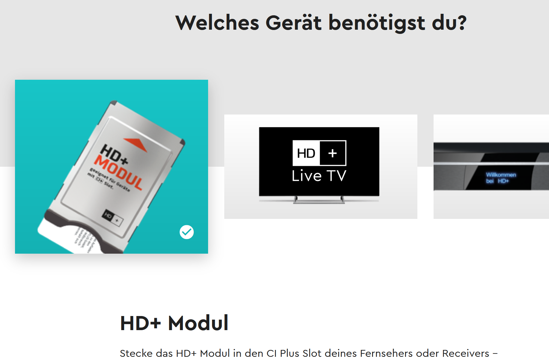

Tech Geplaatst: 1 maart 2023 Geplaatst: 1 maart 2023 Op 9-2-2023 om 11:26, ceesv zei: Duitsland kent ook HD+ Dat zijn alle commerciele HD zenders, die achter de decoder zitten. HD+ gebruikt geen CI+ dus snap ik de reactie niet helemaal....... Pli Core Member
Moderator ceesv Geplaatst: 1 maart 2023 Moderator Geplaatst: 1 maart 2023 Dan zal de firma HD+ zich vergissen? Gaat niet bestaat niet! 65" 4-K OLED, Vu+ Duo 4K SE BT, Vu+ Solo 4K, Rebox-8500, Rebox-8000, Wavefrontier T-90, Satlook Digital NIT, Megasat HD5 Combo Gebruik je een advertentie blocker? Maak dan een uitzondering voor onze website. Zonder advertentie (inkomsten) kan deze site niet voortbestaan.
Tech Geplaatst: 1 maart 2023 Geplaatst: 1 maart 2023 Grappig, ik heb een module van HD+ zonder CI+ logo en het ding werkt ook zonder certificeringprocedure..... Pli Core Member
Moderator ceesv Geplaatst: 1 maart 2023 Moderator Geplaatst: 1 maart 2023 Het is mij onbekend of het modul CI of CI+ mode draait. Op mijn Vu+ Solo UHD kon ik er RTL UHD (F1) mee decoderen. Helaas lukt het nog niet met de KPN CI module op alle ontvangers, vrije hardware keuze is zo toch nog beperkt. 1 Gaat niet bestaat niet! 65" 4-K OLED, Vu+ Duo 4K SE BT, Vu+ Solo 4K, Rebox-8500, Rebox-8000, Wavefrontier T-90, Satlook Digital NIT, Megasat HD5 Combo Gebruik je een advertentie blocker? Maak dan een uitzondering voor onze website. Zonder advertentie (inkomsten) kan deze site niet voortbestaan.
Mimisiku Geplaatst: 1 maart 2023 Geplaatst: 1 maart 2023 20 minuten geleden, Tech2 zei: Grappig, ik heb een module van HD+ zonder CI+ logo en het ding werkt ook zonder certificeringprocedure..... Dat zou niet mogen maggen… HD+ was een beetje de eerste die juist met een CI+ Module begon. Wellicht heb je een VTi of andere CI+ compatibel image op je box gehad? In elk geval heeft HD+ nooit een ‘gewone’ CI benut. Wel konden de HD01 en HD02 kaart in b.v. de AlphaCrypt draaien. Die waren CAK6 en hadden alleen RSA en Boxkey nodig.. Afscheid….. Nog een paar maandjes te gaan…
Tech Geplaatst: 1 maart 2023 Geplaatst: 1 maart 2023 Ik heb mijne jaren geleden uit de bakken bij een Lidl in Duitsland gehaald. Pli Core Member
Tech Geplaatst: 1 maart 2023 Geplaatst: 1 maart 2023 1 uur terug, Mimisiku zei: Wellicht heb je een VTi of andere CI+ compatibel image op je box gehad? Grapjas :-) In mijn boxen geen vreemde rommel Pli Core Member
