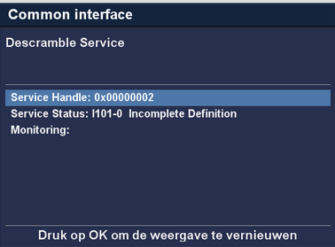

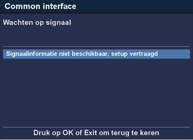

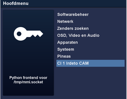

Tuner op RTL4 gezet (servicereferentie aangepast)
CI+ wordt geïnstalleerd en blijft op onderstaande melding hangen.
In het CI menu  of Pineas onder Irdeto CA status --> services
Op zowel de EMM service als de Descramble service dezelfde melding
Dit nagevraagd bij Mimisiku hoe hij het dan werkend heeft gekregen. Gewoon een simpele vraag welke image word niet beantwoord.
Tot zover het bedankje dan voor het lenen en mogen testen.
Helpen werkt schijnbaar maar een kant op en ik zet er dan ook dikke vraagtekens bij dat het bij Mimisiku wel heeft gewerkt.

Heb je de ontvanger ook gereboot?
@MojoiDat is nu niet aardig.. Ik help meer mensen met hun box en ben niet 24/7 beschikbaar. De kanaalreferenties moet je even aanpassen. Officieel zijn die EEEE0000, maar Dream leest ze anders in….
Op 5-3-2023 om 20:06, Mimisiku zei:
Kanaalreferenties heb ik aangepast. Ook de zenderlijst uit de DM920 (daar word de referentie EEEE0000 ingelezen) naar de DM525 gestuurd. Toch raar dat het niet wil werken.
Dream image erop, Pineas. No go 😵
Zal binnenkort eens Dream Elite testen
aangepast door Mojo
