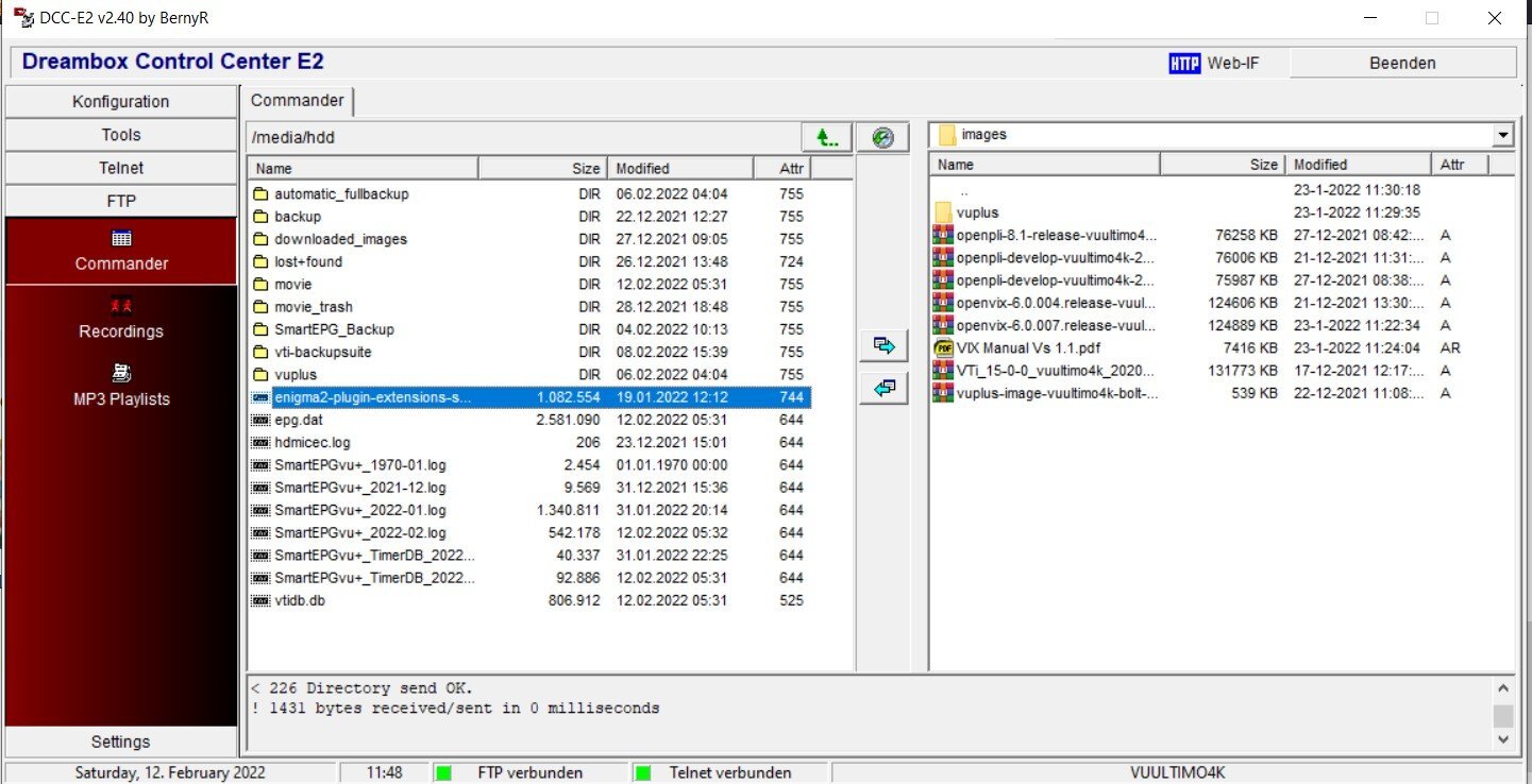

Tonskidutch Geplaatst: 12 februari 2022 Geplaatst: 12 februari 2022 hmmm? je kan het proberen zoals @tech beschreef ik zet hem altijd op de HDD en kies dan handmatig installeren en ga naar die HDD ( op het VTI image ) vinkje bij desbetreffende plugin en hij is met een oké klik geïnstalleerd. (DCC_E2.exe gebruik ervoor) zie afbeelding Moon Beat LTJ Xperience
