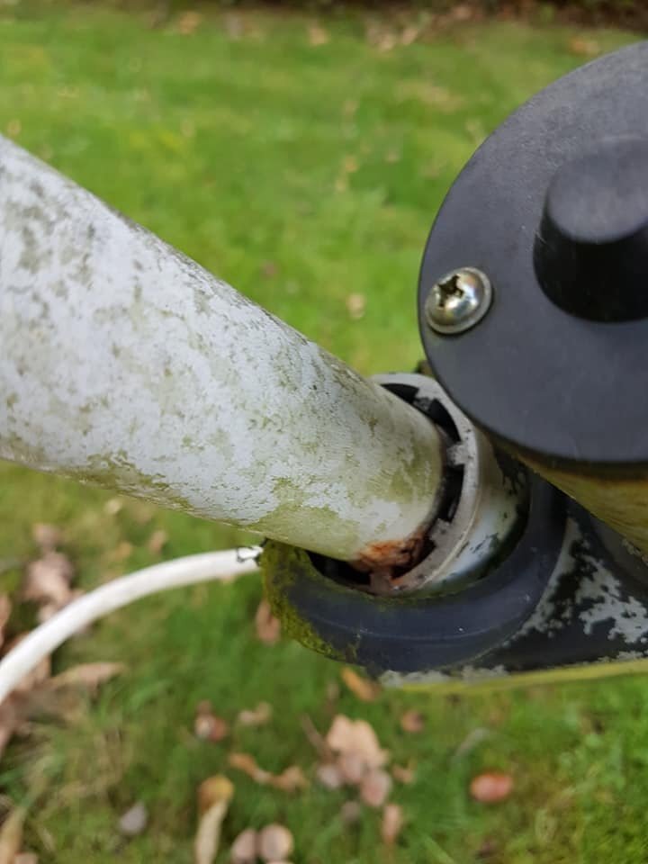

hoi,
vandaag bij werkzaamheden in de tuin waarschijnlijk ontdekt waarom de actuator er bij mij is mee opgehouden
de beschermring onderaan is  stuk gegaan , waardoor het regenwater zo naar binnen kon lopen de afgelopen tijd.
