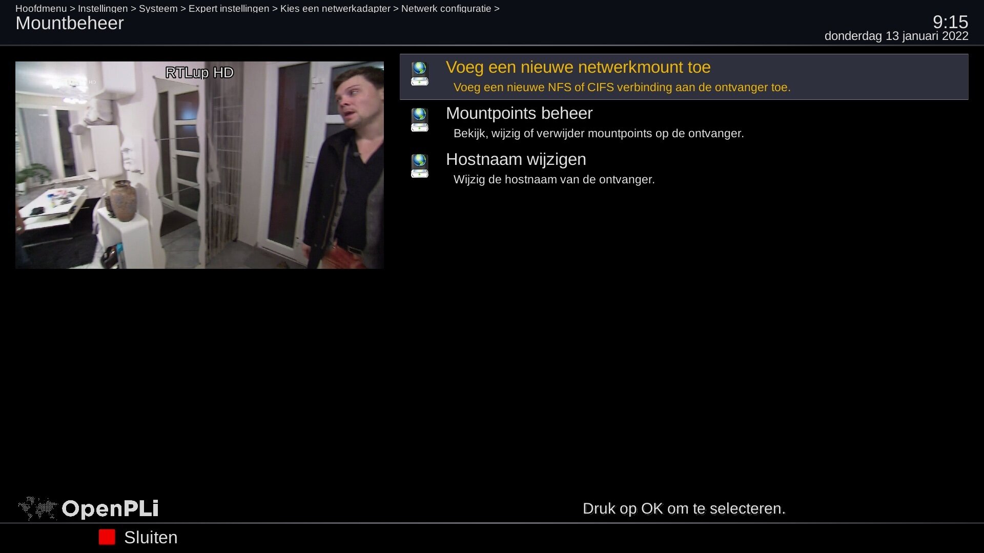

Ik moet alleen zelf nog even uitzoeken hoe je de hostname op de SOLO2 wijzigd.
Ik gebruik VTI dus kan het niet zelf bekijken.

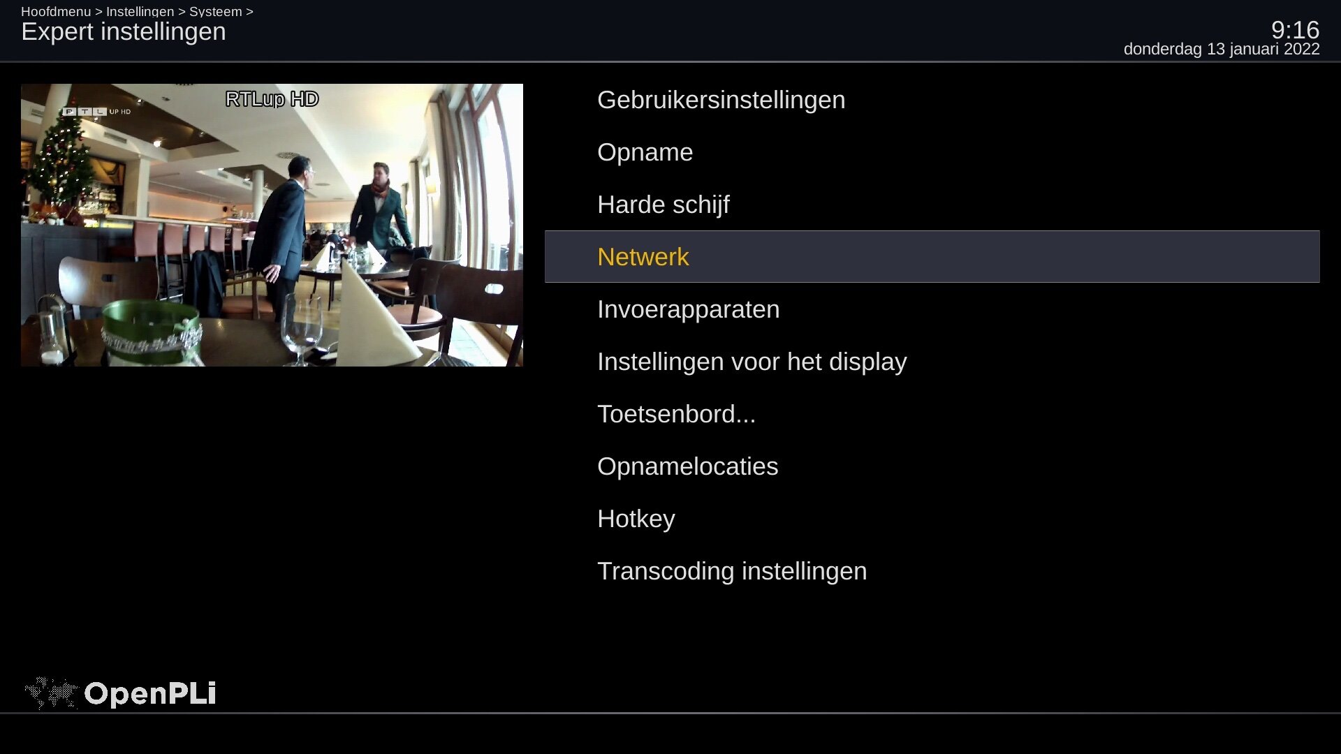

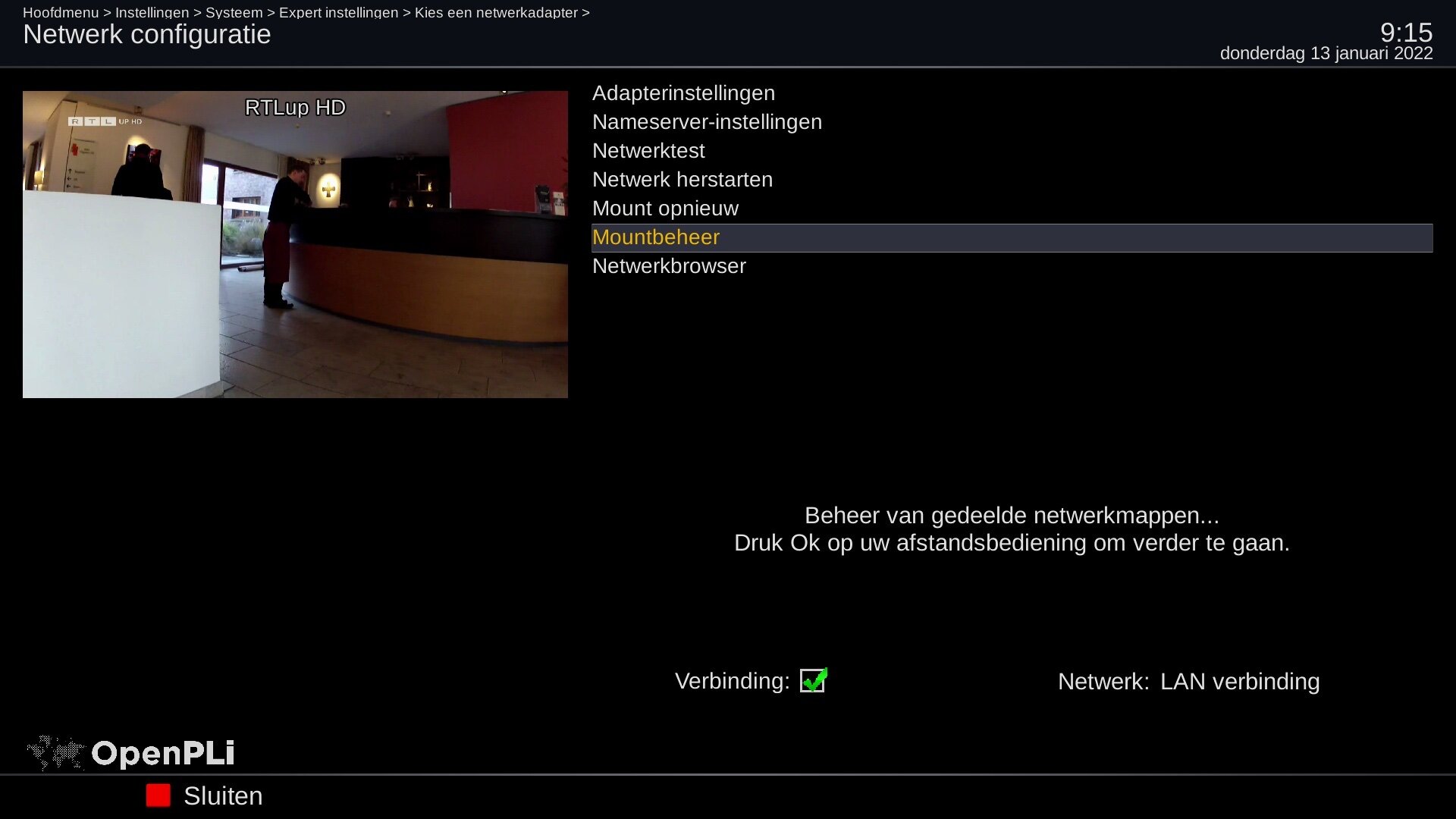

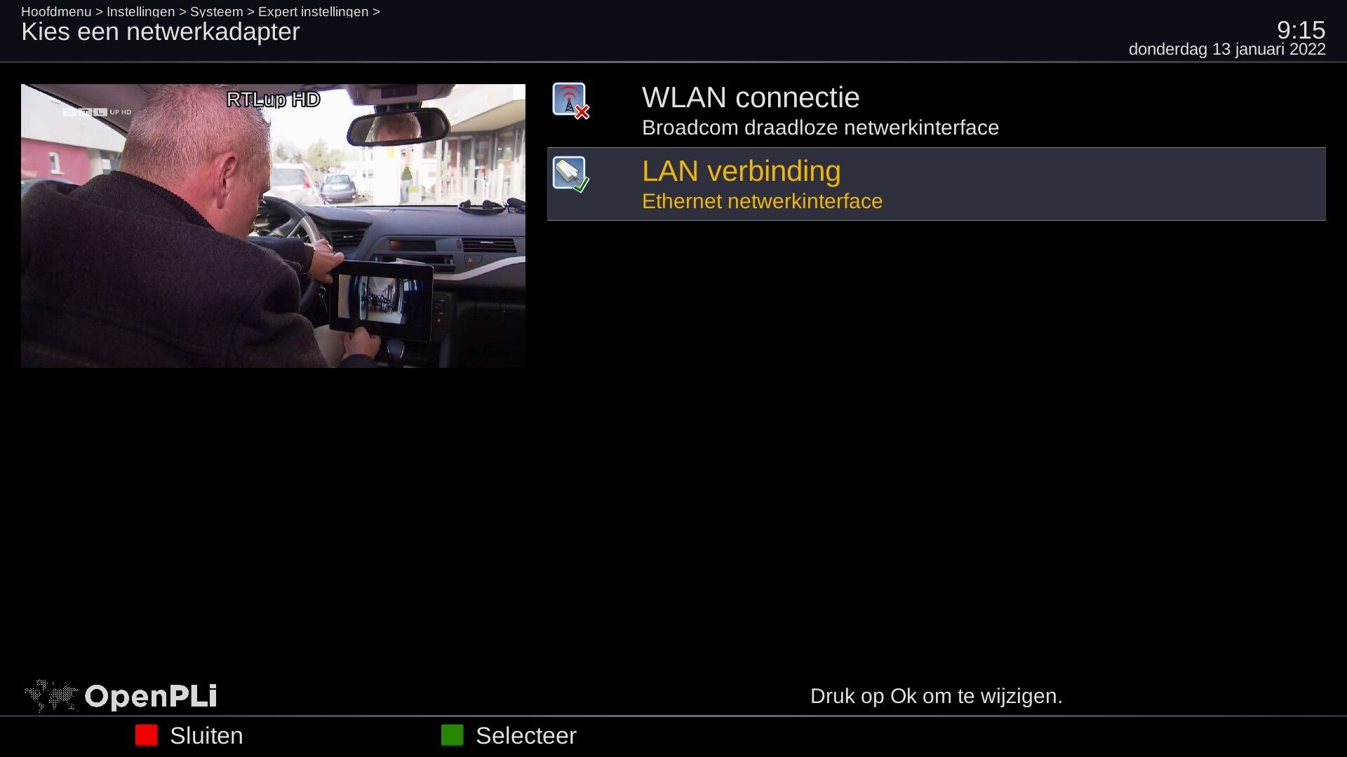

Staat de optie Hostname wijzigen direct in het Menu-item Netwerk?

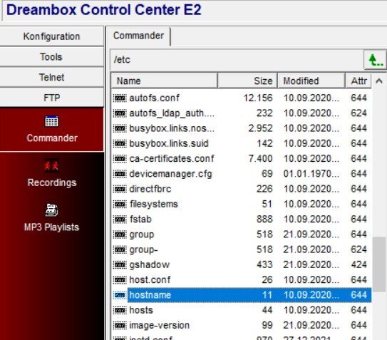

kun je ook op je mac gebruiken voor FTP acties
onder /etc/hostname ( om je netwerk clients aan te geven etc/hosts )
