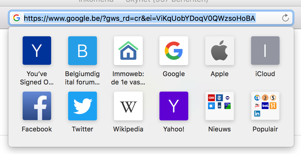

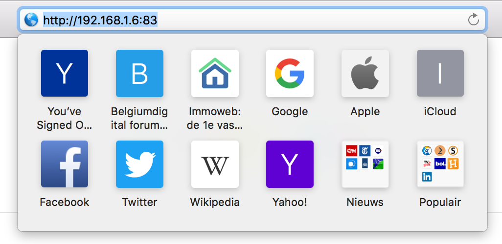

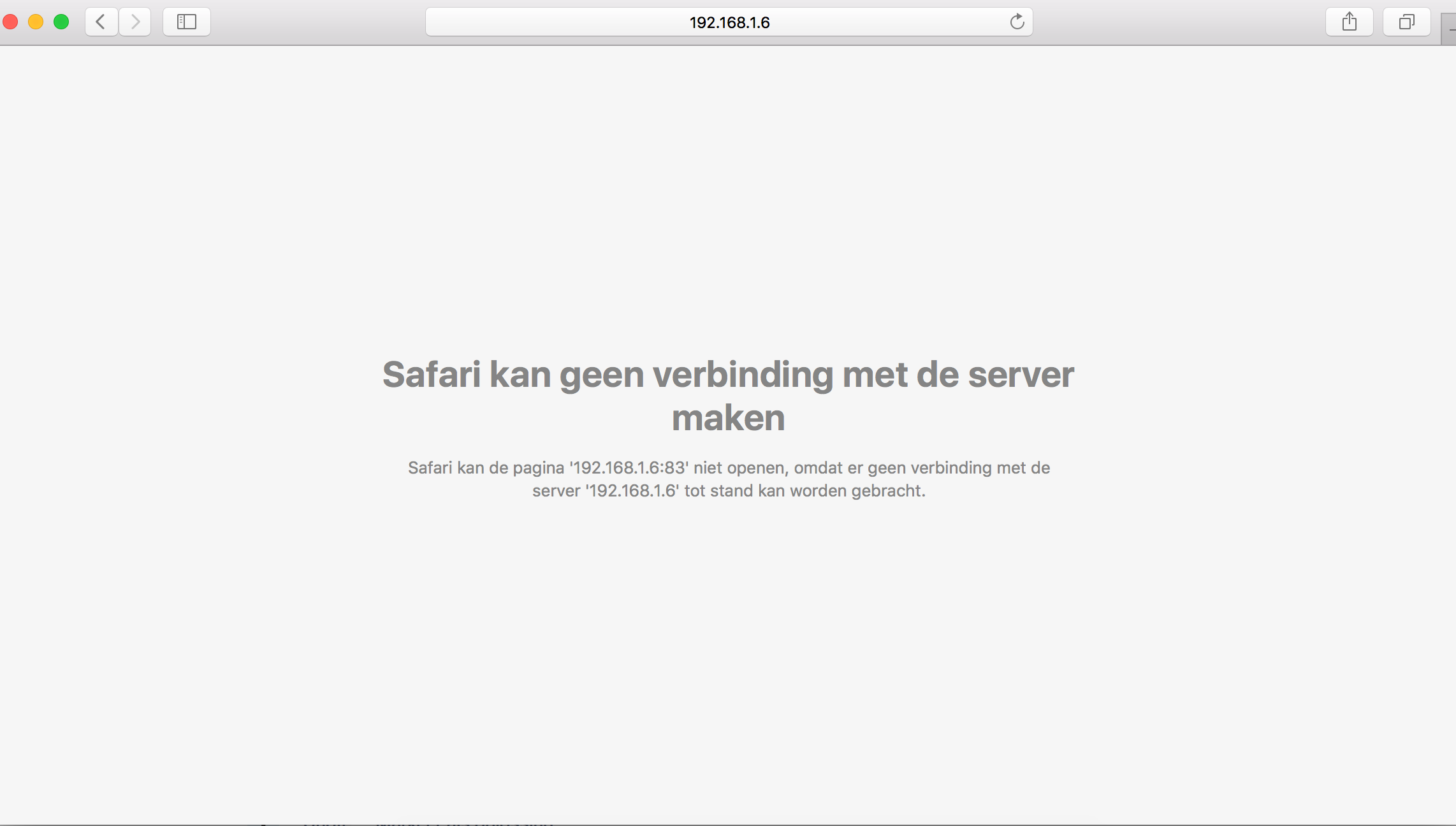

muesli Geplaatst: 20 januari 2022 Auteur Geplaatst: 20 januari 2022 3 uren geleden, Jürgen zei: Nu heb ik misschien niet alle vorige pagina’s minutieus gelezen maar ik snap het niet helemaal… Zoals ik hier lees gebruikt TS een MAC om contact naar zijn VU+ te maken, zo ja, dan gebeurt dat in de regel via Safari. Dus ik begrijp niet waarom de webbrowser geen IP-adressen zou toelaten. @muesli, als je nu in de Safari browser ingeeft 192.168.1.6:83 dus met de nadruk op de toevoeging :83 (zonder spatie) achter het laatste cijfer 6 van het IP-nummer. Tenzij het poortnummer niet meer op de standaard ingestelde poort 83 staat zal het gewoon moeten lukken. Hiermee kun je echter alleen toegang tot OpenWebif verkrijgen. Wil je toegang tot de bestanden en of de Root van de VU+ dan kun je dat via dit via de Finder van je MAC verkrijgen. Feitelijk zou de VU+ gewoon in de Finder zichtbaar moeten zijn. Sorry, lukt ook niet:

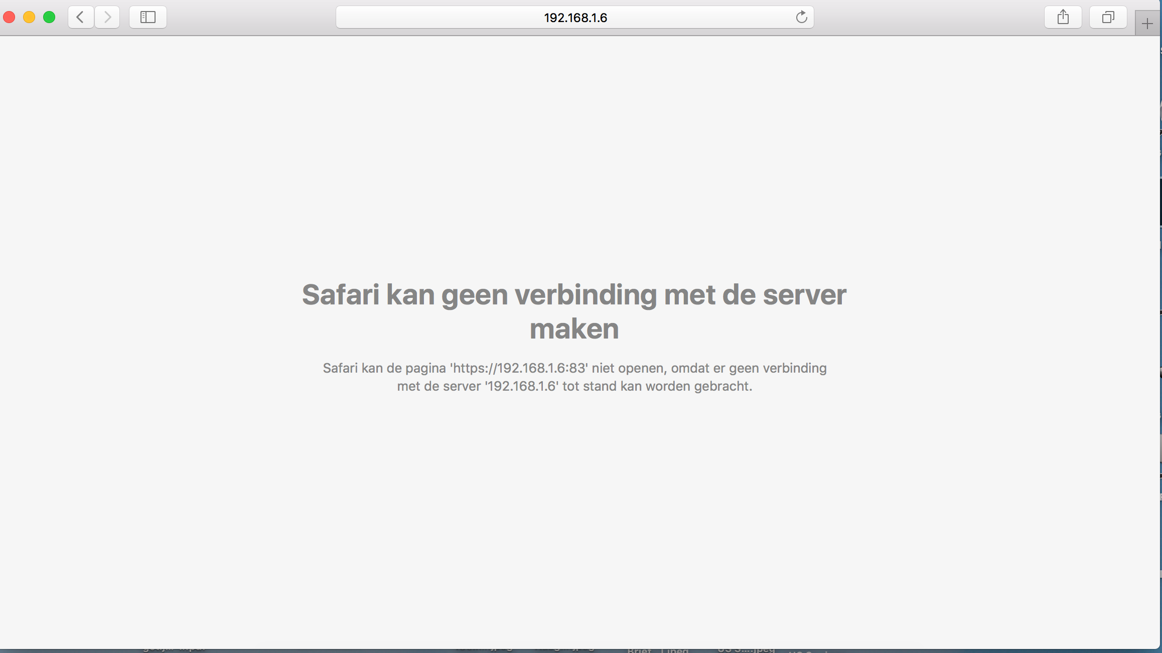

Moderator ceesv Geplaatst: 20 januari 2022 Moderator Geplaatst: 20 januari 2022 Er staat https, het zou http:// moeten zijn Maar er bestaat ook nog zoiets als hulp op afstand via teamviewer Misschien wil @Mimisiku je behulpzaam zijn? Gaat niet bestaat niet! 65" 4-K OLED, Vu+ Duo 4K SE BT, Vu+ Solo 4K, Rebox-8500, Rebox-8000, Wavefrontier T-90, Satlook Digital NIT, Megasat HD5 Combo Gebruik je een advertentie blocker? Maak dan een uitzondering voor onze website. Zonder advertentie (inkomsten) kan deze site niet voortbestaan.
Tonskidutch Geplaatst: 20 januari 2022 Geplaatst: 20 januari 2022 (aangepast) Hangt die Vu+ nu wel of niet aan de LAN kabel (netwerk) die je normaal der niet aan hebt. zonder netwerk kun je niet verbinden wat je ook intikt in safari klein aanname foutje 20 januari 2022 aangepast door Tonskidutch klein aanname foutje No Rhyme No Reason LTJ Xperience, Jackson Sloan

muesli Geplaatst: 20 januari 2022 Auteur Geplaatst: 20 januari 2022 2 uren geleden, ceesv zei: Er staat https, het zou http:// moeten zijn Maar er bestaat ook nog zoiets als hulp op afstand via teamviewer Misschien wil @Mimisiku je behulpzaam zijn? Ja, daarom probeerde ik al een en ander uit. Betreffende die https: dat stond standaard in safari en ik heb alleen alles achter de // vervangen Ik heb het nu nogmaals geprobeerd met die s ook weg te doen maar hetzelfde resultaat. Sorry voor de vele moeite maar ze maken alles toch zo complex. En Tonskidutch: ja, de box hangt aan de internetkabel. Hij staat wel op standby. Ik ben daarnet nog eens gaan kijken en als ik naar instellingen/systeem/netwerk ga zie ik dat internetverbinding groen aangevinkt staat.
