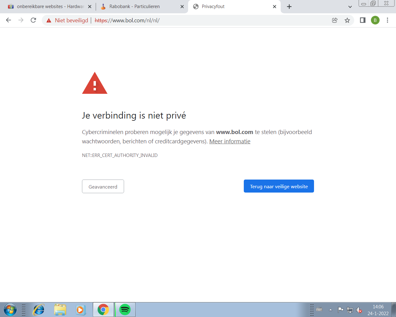

Pegasso Geplaatst: 24 januari 2022 Geplaatst: 24 januari 2022 Door problemen met de pc heb ik onlangs Windows 7 (Originele versie) terug geïnstalleerd Wanneer ik op internet een pagina wil openen krijg ik met regelmaat deze melding. Iemand enig idee hoe dit op te lossen? Google meldt dat het met certificaten te maken heeft, maar een duidelijke oplossing vind ik niet. VU+Solo SE OpenPli, Maxdigital Xp1000 Openpli, Technomate Tm 5402 HD M3 ChannelMaster 180 cm met LNB Revolver voor Ku & 2x C Band, Jaeger SMR 1224 63W - 76E Triax 78Cm 19,2, 23,5, Deltastar Gregorian 90 cm 45W - 68,5E
Pionewbie Geplaatst: 24 januari 2022 Geplaatst: 24 januari 2022 Gebeurt dat alleen bij websites die je via een link in favorieten benaderd, of ook als je als voorbeeld gewoon "***.com" in de adresbalk intypt. In het eerste geval de favoriet verwijderen en via intypen op de adresbalk op de goed site bent een nieuwe favoriet maken. Als je weet wat je moet doen kan je ook de favoriet aanpassen. In het tweede geval zou in ieder geval de browser(s) bijwerken en de internetcache(s) leegmaken.
Moderator wiz Geplaatst: 24 januari 2022 Moderator Geplaatst: 24 januari 2022 Dat komt omdat windows 7 niet meer wordt geupdate. En dus ook de Root certificates niet meer worden geupdate. Als van een website het root certificaat nieuwer is dan wat windows 7 heeft dan krijg je deze melding. Oplossing is een wel gesupport desktop operating system gebruiken. VU+ Duo4kSe met VTi VU+ duo2 met VTi Triax 78, astra 1,2,3, HB

Oplossing Old Satterhand Geplaatst: 26 januari 2022 Oplossing Geplaatst: 26 januari 2022 Op 24-1-2022 om 17:40, wiz zei: Dat komt omdat windows 7 niet meer wordt geupdate. En dus ook de Root certificates niet meer worden geupdate. Als van een website het root certificaat nieuwer is dan wat windows 7 heeft dan krijg je deze melding. Ik dacht dat dat werd geregeld door de webbrowser. Ik gebruik de laatste Firefox op Windows 7 en kan alle sites bezoeken. De browser (het hangslotje) meldt desgevraagd: geverifieerd door: (vul maar in) Natuurlijk ga ik daarmee geen obscure sites bezoeken en bankieren doe ik met W10.

Pegasso Geplaatst: 26 januari 2022 Auteur Geplaatst: 26 januari 2022 Op de pc heeft altijd Windows 7 gedraaid, maar de laatste tijd niet naar tevredenheid. Dus ik dacht ik formatteer de c schijf en zet er 7 opnieuw op met tot gevolg dat internet met bovenstaande melding komt. Ik heb ook een pc met Windows 10 er op maar op de oudere pc vind ik het makkelijker om in Windows 7 te werken. Komt waarschijnlijk ook omdat ik nog niet genoeg ervaring heb met Windows 10. VU+Solo SE OpenPli, Maxdigital Xp1000 Openpli, Technomate Tm 5402 HD M3 ChannelMaster 180 cm met LNB Revolver voor Ku & 2x C Band, Jaeger SMR 1224 63W - 76E Triax 78Cm 19,2, 23,5, Deltastar Gregorian 90 cm 45W - 68,5E
