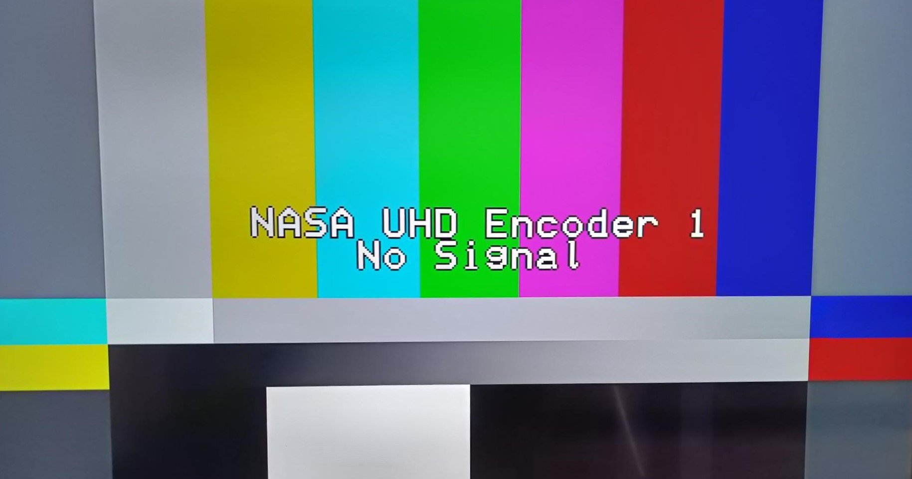

Weet iemand wat er aan de hand is met het UHD-kanaal van NASA TV? Sinds een paar dagen heb ik geen beeld meer op 13,0 oost en 0,8 west. Het HD kanaal op 13,0 oost kan ik nog wel ontvangen.
Mutant HD51 - Stab100 - Triax78
Ook niet boeiend... In het begin even bekeken.. Na een week alles wel gezien en zit je in een oneindige herhaallus.....
2 uren geleden, Sat_marc zei:
Er is wel beeld, maar dat is zwart. Ik hou het erop dat de server is vastgelopen.
Het HD kanaal heeft een andere programmering en komt dus van een andere server.
Bij mij zie ik wel een codering teken.

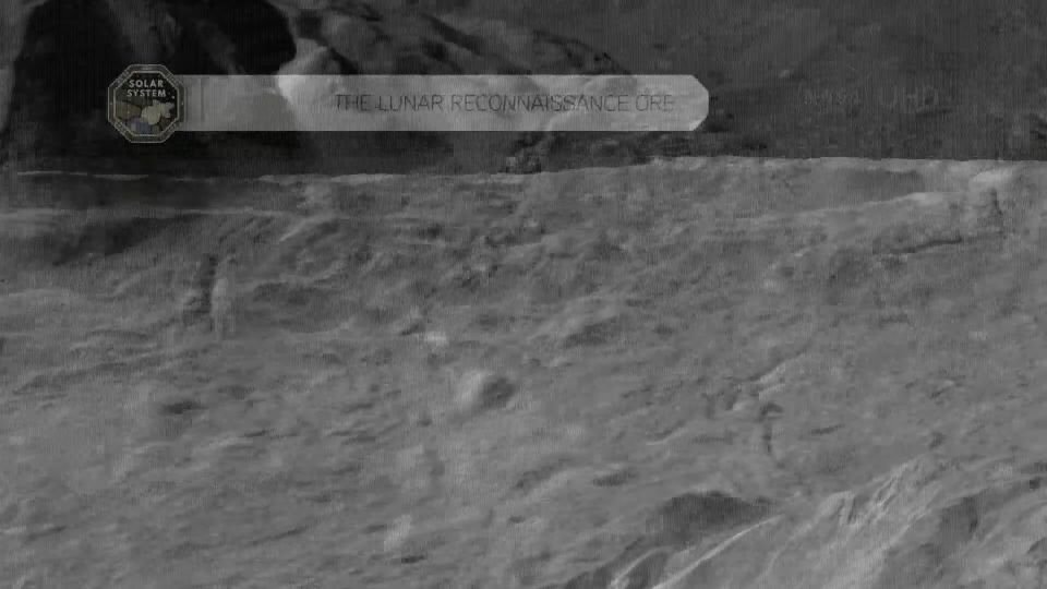

@Crazysat: Als ik momenteel naar NASA UHD kijk, heb ik denkelijk wel een speciaal brilletje nodig.
Er is namelijk weer beeld maar bij mij zonder geluid en met vervormd beeld.

Je bedoelt het geluid werkt weer. Het video is nog een zoekplaatje. Althans op mijn ontvanger.
Liefhebbers van videokunst zullen het wel mooi vinden.
Het lijkt erop dat het UHD beeld is opgesplitst in 4 HD plaatjes die over elkaar heen zijn geprojecteerd.
Deze testcard/caption is van een Adtec UHD encoder die dit weergeeft als er geen input wordt gedetecteerd..
