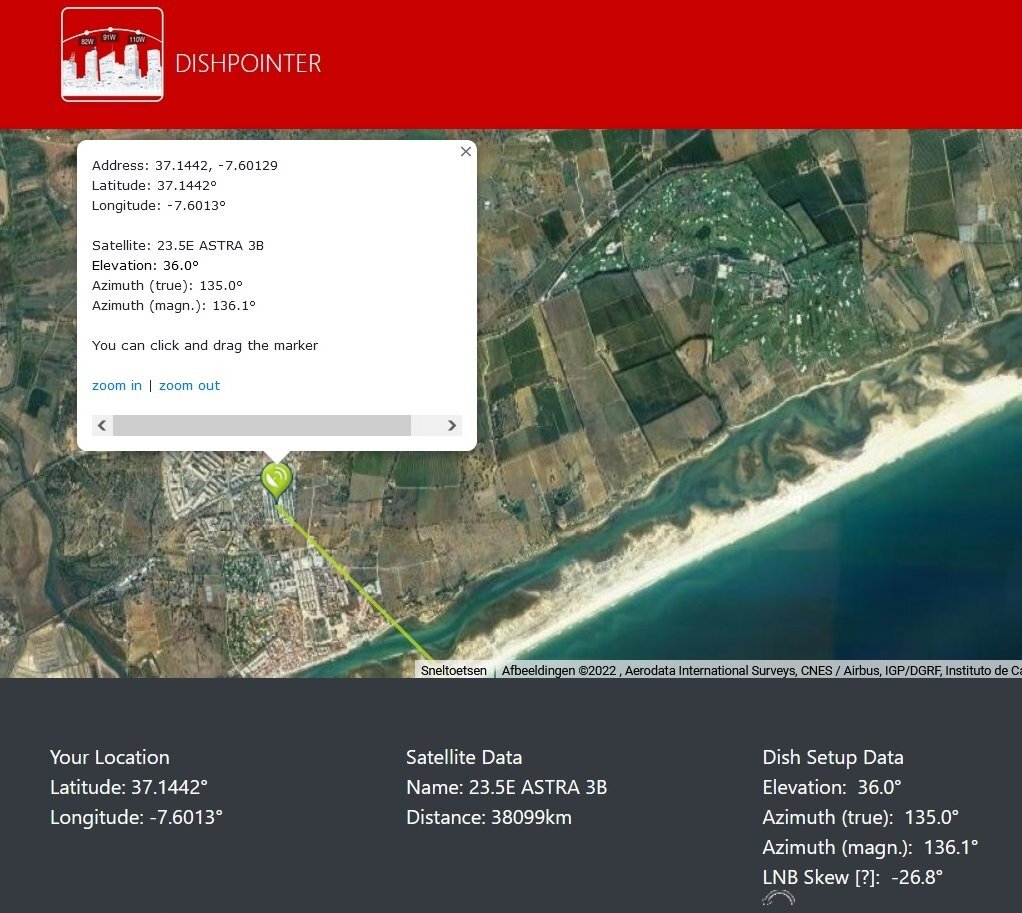

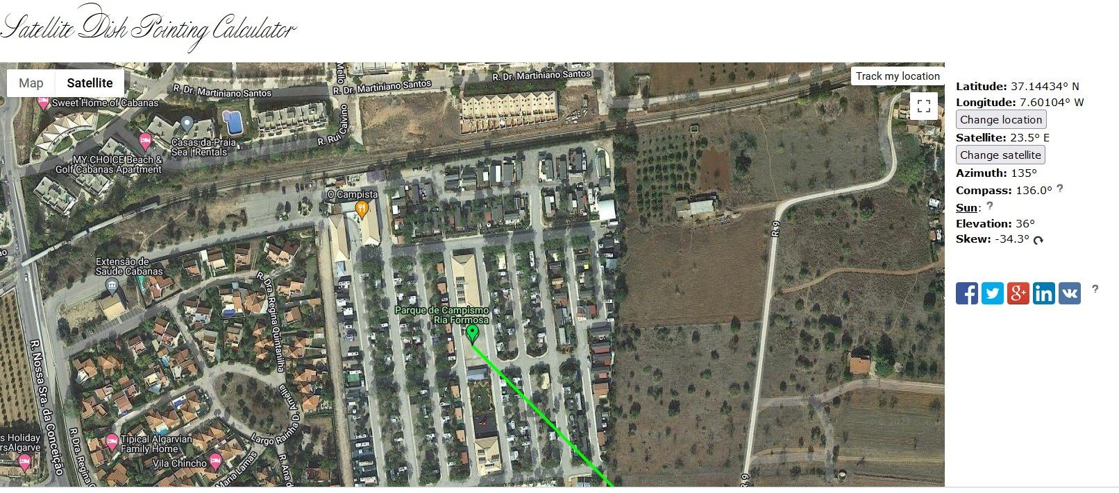

Als de gegevens van Dishpointer komen , had je deze berekening gehad met een skew van -26,8 graden en geen  -34,3 graden.
Of de ballon nu precies op de camper staat of 15km verderop, dat maakt helemaal niets uit voor de gegevens.
Dit is wat je krijgt als je de link volgt van @tokkio. Jij bent de expert, dus leg eens uit? Wel of geen pre-skew?

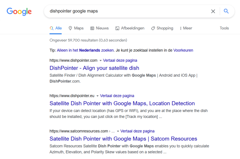

Tja, wat is dat voor een ongure site waar weinig van klopt? Je moet Dishpointer.com hebben, niet dishpointer.eu. Die heeft het niet goed net zoals bijna alle apps op je telefoon, die deugen ook niet.

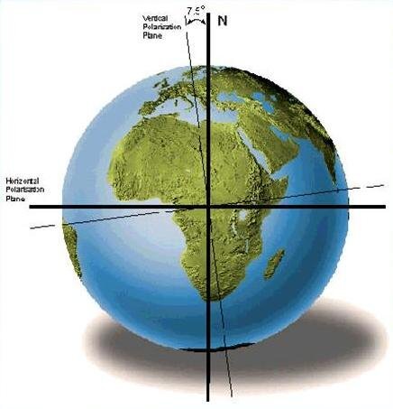

Wat betreft de afwijking van de skew nog even een uitleg:

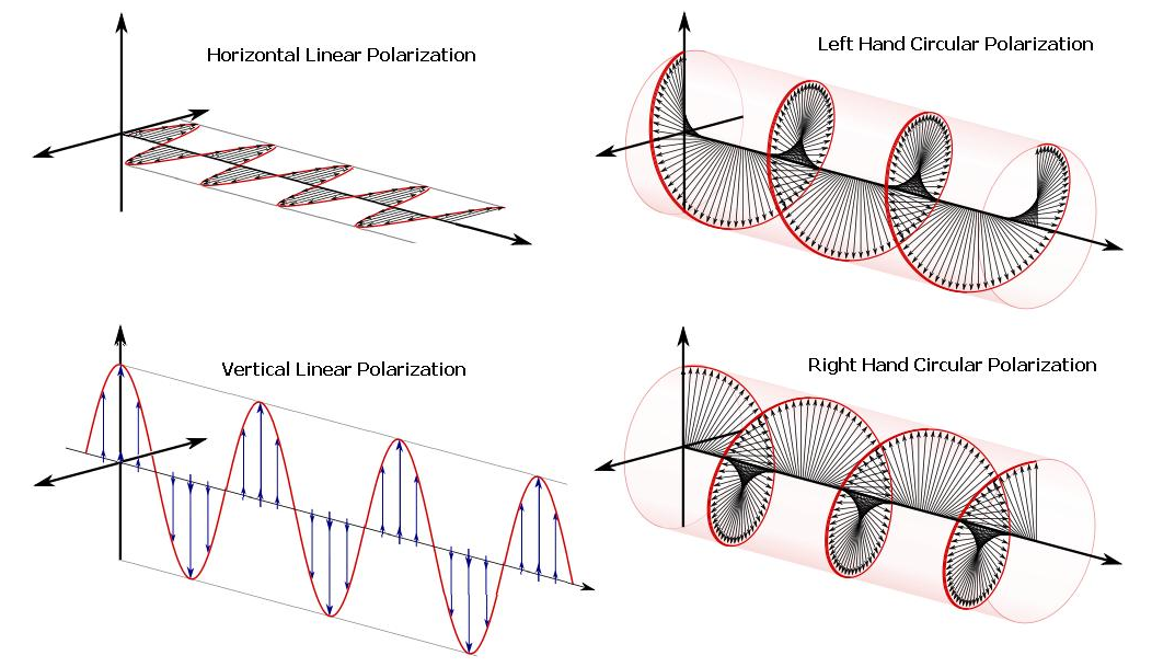

De signalen kunnen vanaf de satellieten op verschillende manieren naar de aarde toegestraald worden. Dat kan met  Lineaire en met Circulaire polarisatie.
- de Lineaire polarisatie is onderverdeeld in Horizontale en Verticale polarisatie
- de Circulaire polarisatie is onderverdeeld is linksdraaiende- en rechtsdraaiende polarisatie
In Europa wordt bijna alleen Lineaire polarisatie gebruikt.

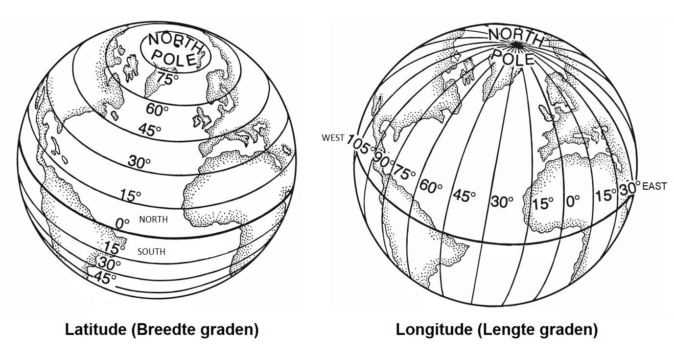

Het is gebruikelijk dat de geostationaire satellieten aan de Clarkebelt met Lineaire polarisatie de signalen horizontaal en verticaal uitzenden t.o.v. de lengtegraadpositie waarop de satelliet hangt.
Hangt er dus een satelliet op 20 graden oost, dan zal alleen op de lengtegraad 20 graden oost, het signaal precies horizontaal en verticaal ontvangen worden.
Hoe de signalen dan aankomen in gebieden die daarnaast liggen, kun je te weten komen met een calculator die dan behalve de hoek van de signalen berekent (skew) ook de elevatie van de signalen aangeeft vanaf een bepaalde locatie.
Het is niet zo dat de satellieten die de consumenten van satellietsignalen willen voorzien altijd ongeveer op dezelfde breedtegraad hangen dan waar de meeste consumenten wonen. Nee, satellietposities worden satellietexploitanten aangewezen en vaak zie je dat de satellieten behoorlijk ver naast het gebied hangen waar zich de meeste consumenten bevinden. Dat kan er toe leiden dat de skew (verdraaiing van de lnb) soms fors kan zijn. Daarom zijn er een aantal satellietexploitant die de klant behulpzaam willen zijn en er voor zorgen dat de lnb niet zo schuin ingesteld hoeft te worden. Ze zenden de signalen dan niet precies horizontaal en verticaal uit t.o.v. waar de satelliet hangt maar zenden de signalen verdraaid uit.
Er zijn twee satellietexploitanten die dat doen en dat is SES Astra en Eutelsat.
SES Astra heeft een flinke vloot geostationaire satellieten en alleen de Astra 1, 2 en 3 op resp. 19,2 oost , 28,2 oost , en 23,5 oost, worden de signalen 7,5° gedraaid uitgezonden. De grootste doelgroep van SES Astra bevindt zich in West Europa terwijl de satellieten oostelijk hangen. Doordat de signalen nu 7,5° verdraaid worden uitgezonden, hoeft de lnb 7,5° minder schuin gezet te worden.
Eutelsat heeft ook een flinke satellietvloot en op liefst 18 satellietposities wordt het signaal gedraaid uitgezonden. Geen 7,5° zoals bij Astra maar 3,5°.
En met deze uitzonderingen op alle satellieten die aan de Clarkebelt hangen, wordt op veel satellietcalculators geen rekening gehouden. Nu is dat met de Eutelsat vloot nog niet zo erg omdat het maar een afwijking is van 3.5° maar bij de 3 Astra-satellieten, kan dit vooral bij 8PSK en 16PSK-signalen wel degelijk tot een slechter signaal leiden.
Onhandig is deze pré-skew zeker ook voor mensen met een draaibare schotel. Als de schotel precies op het zuiden is gericht, moet de skew van de lnb op "nul" staan, dus de aansluiting recht omlaag maar ga je dan de schotel naar de 3 Astra satellieten draaien, staat de lnb wel 7,5° verkeerd ingesteld om de signalen optimaal te ontvangen. Dit kan alleen maar verbetert worden als de lnb met een motor verdraaid kan worden zoals dat soms ook gebeurt bij automatische schotels met autoskew.
Je doet nu net of je al jaren weet dat er 2 sites zijn. Toch heeft tokkio een duidelijke link geplaatst en had je dat dus al meteen kunnen weten.
En je had ook gewoon kunnen melden dat die eu site geen pre-skew correctie toepast, gezien het exacte verschil van die 7,5 graden.
Dat maakt van die eu site dus geen ongure site.

Ik ken de site Dishpointer.eu helemaal niet en dat schrijf ik ook "wat is dit voor een ongure site" ?".
En met een professional bedoel ik mensen die schotels plaatsen van 5 meter en groter.
Bovendien wordt je van de link die hij aan gaf niets wijzer, je krijgt dan alleen dit:

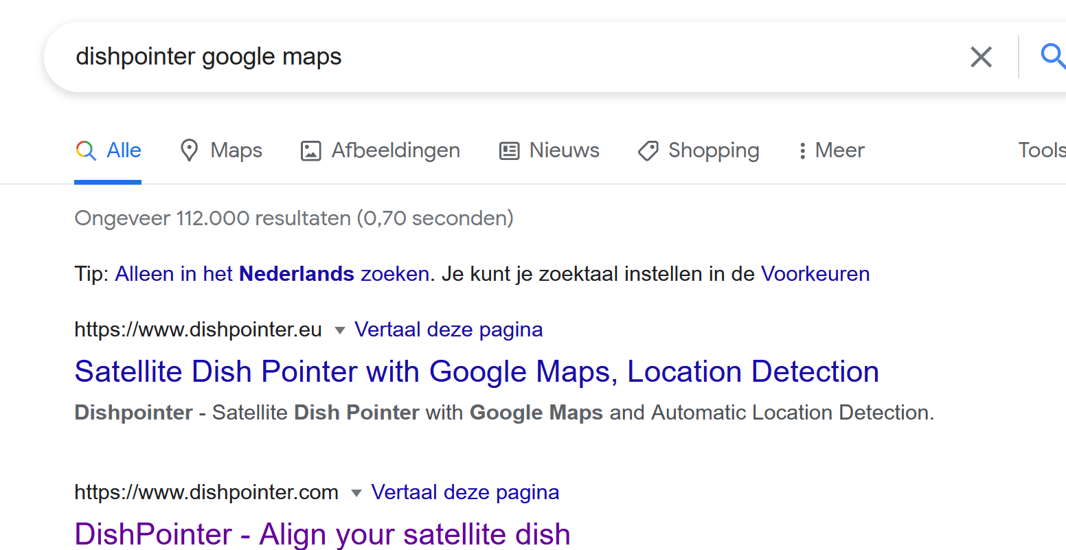

Waarom noem je een site die je niet kent "onguur"?
Ik krijg dit te zien.
Het is maar net hoe het algoritme ingesteld is.
