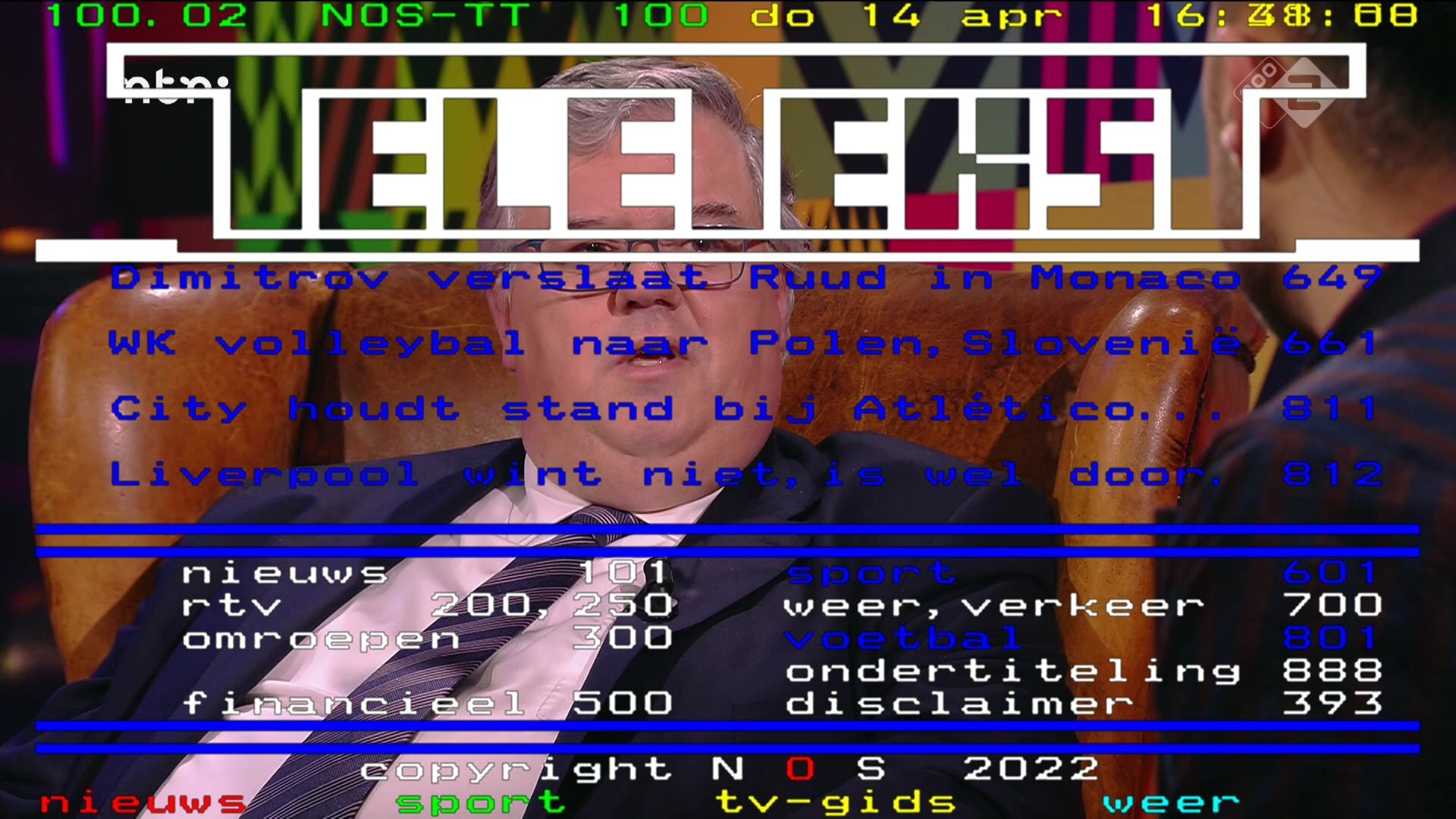

D.Quijote Geplaatst: 14 april 2022 Geplaatst: 14 april 2022 Kijk nu net even op ned 2, subs zijn zeker 2 min. later. Heb ook klok van teletekst klok rechts boven, die staat op16.31 25, terwijl mijn huis klok net verspringt naar 16.34 M7 sat 801, Amiko HD 8155 en HD 8165 + combo

Kabeltje87 Geplaatst: 14 april 2022 Auteur Geplaatst: 14 april 2022 (aangepast) 7 minuten geleden, D.Quijote zei: Kijk nu net even op ned 2, subs zijn zeker 2 min. later. Heb ook klok van teletekst klok rechts boven, die staat op16.31 25, terwijl mijn huis klok net verspringt naar 16.34 Inderdaad. De TT klok staat 2 minuten achter. En kijk eens naar de klok in het bijgevoegde snapshot: 14 april 2022 aangepast door Kabeltje87 ~~Rytec Team~~ Mutant HD-2400 / OpenPli en Maxytec-Multibox SE / OpenPli (mediaspeler) VU+ Duo / OpenPli en Synology NAS *All Rytec EPG POWERED*

Moderator ceesv Geplaatst: 15 april 2022 Moderator Geplaatst: 15 april 2022 19 uren geleden, D.Quijote zei: Kijk nu net even op ned 2, subs zijn zeker 2 min. later. Heb ook klok van teletekst klok rechts boven, die staat op16.31 25, terwijl mijn huis klok net verspringt naar 16.34 Kijk, hier zit de fout. Canaldigitaal en tvv leveren de ondertiteling op de juiste tijd af, en zien geen fout. De teletext server loopt achter, en daardoor verschuift de ondertiteling. Daarom wordt de klacht niet opgelost, cd doet niets fout! Stuur eens een bericht naar de teletext redactie. Gaat niet bestaat niet! 65" 4-K OLED, Vu+ Duo 4K SE BT, Vu+ Solo 4K, Rebox-8500, Rebox-8000, Wavefrontier T-90, Satlook Digital NIT, Megasat HD5 Combo Gebruik je een advertentie blocker? Maak dan een uitzondering voor onze website. Zonder advertentie (inkomsten) kan deze site niet voortbestaan.
