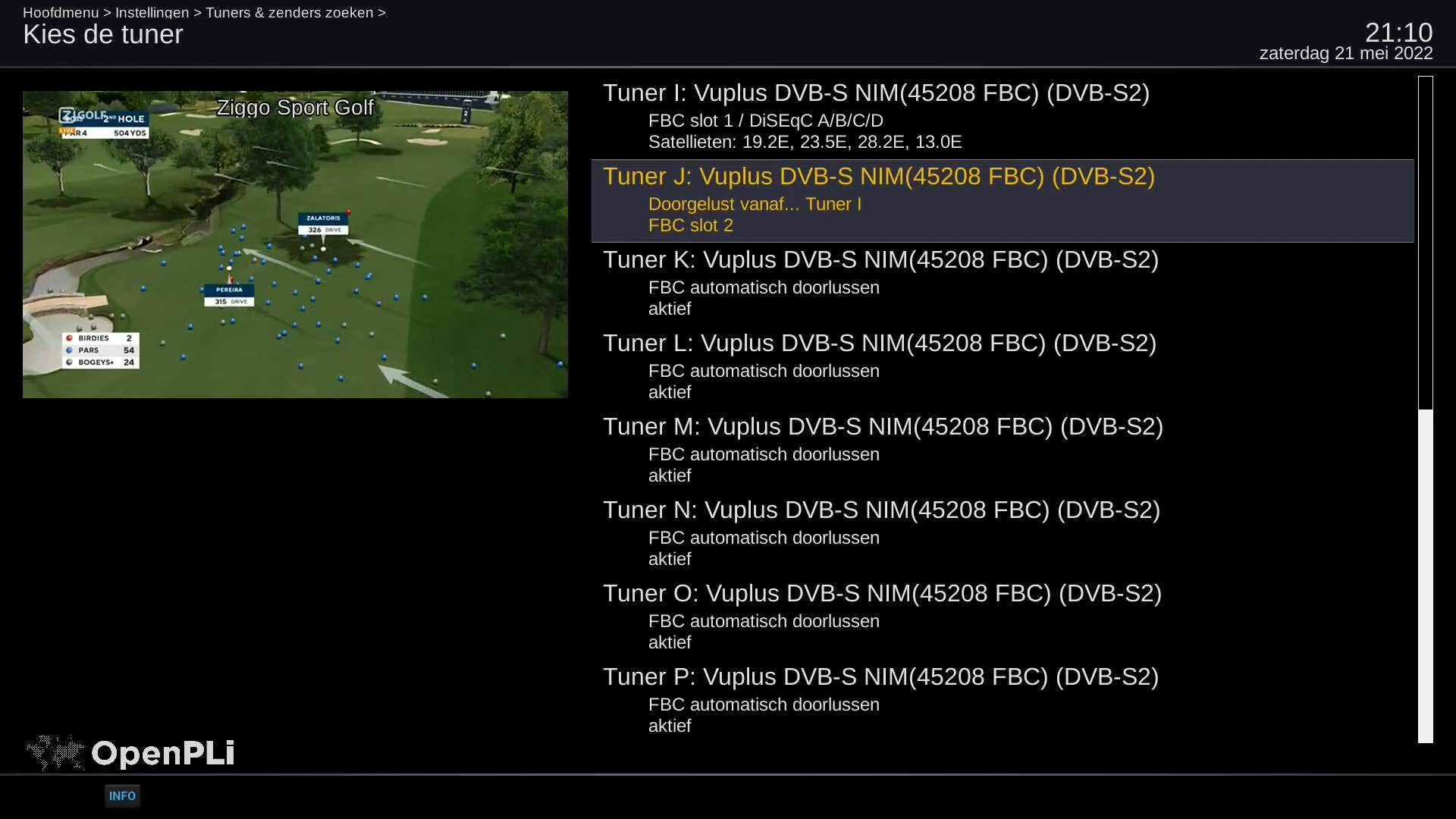

Old Satterhand Geplaatst: 21 mei 2022 Geplaatst: 21 mei 2022 @Mathjanssen Zo moet je tuner configuratie er uit zien als je maar 1 kabel hebt aangesloten op de FBC tuner. Alleen in dit voorbeeld worden andere letters gebruikt. Lees dus voor Tuner I -> Tuner A (dit is mijn LNB opstelling, jij hoeft niets te veranderen bij Tuner A) Tuner J -> Tuner B even op klikken en kiezen voor [Doorgelust vanaf ..... Tuner A]

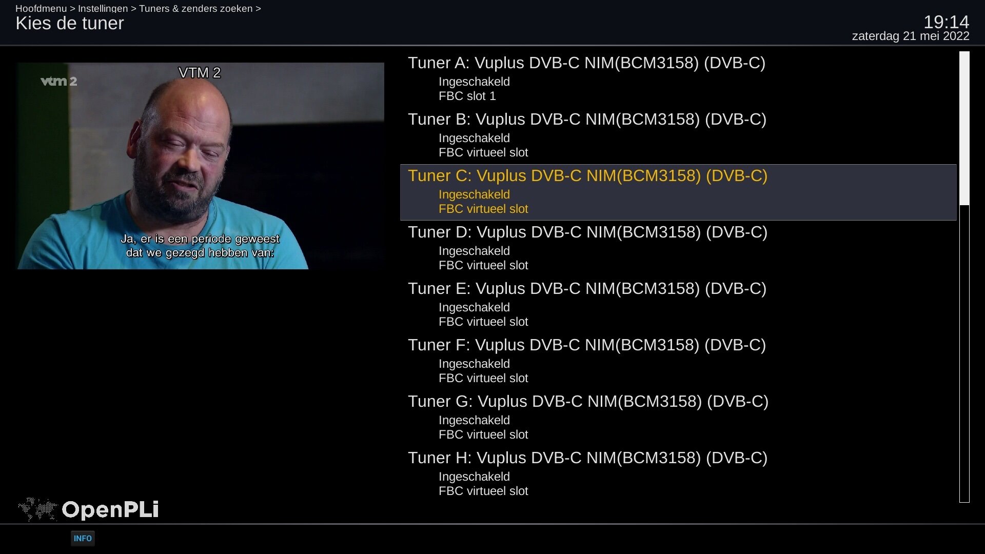

Codx Geplaatst: 22 mei 2022 Geplaatst: 22 mei 2022 (aangepast) Het automatisch doorlussen zorgt er alleen voor dat FBC deels werkt, dwz dat je van meerdere transponders tegelijk in 1 kwadrant tegelijk kunt opnemen, een single niet FBC tuner kan dat niet want die kan alleen tunen op 1 frequentie danwel1 transponder. Maar doordat je een 2e kabel vanaf de schotel mist (of jou LNB niet geschikt is voor FBC) blijf je maar 1 kwadrant (HL, HH, VL, VH) ontvangen en dus blijf je beperkt in je opname mogelijkheid. In jou geval is de oplossing eigenlijk heel simpel, gezien je ook DVB-C hebt en daar wel beschikt over de volledige FBC functionaliteit zou ik die bron kiezen voor de opnames. 22 mei 2022 aangepast door Codx SCHOTEL: 1,2 Mtr 50E-55W / 60cm Astra 19/23 / Airspy R2 SDR 24-1800 Mhz RECEIVERS: Dreambox 920 UHD/DM8000/800SE / VU+ Ultimo 4K Sat & Kabel & T2 / Rpi2 ADS-B FlightFeeder IPTV: KPN Glas (AoN) 1 Gbit & IPTV KPN plus+ TV box / Android 4K IPTV box / Kodi & Plex / 100+ TB Storage
Mathjanssen Geplaatst: 22 mei 2022 Auteur Geplaatst: 22 mei 2022 CodX dat heb ik gisteren al zo ingesteld.. Badankt. MJ
