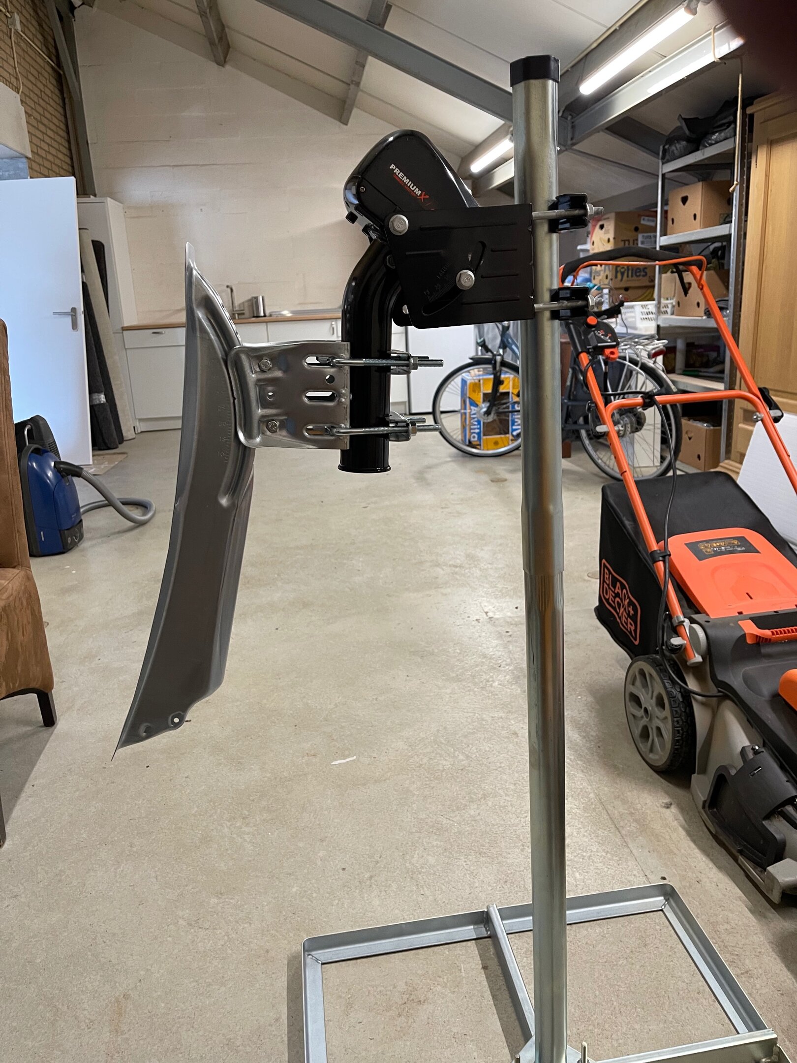

Zilverhippie Geplaatst: 17 juli 2022 Geplaatst: 17 juli 2022 Eerst die paal loodrecht (in alle richtingen), dat kan ook veel frustratie besparen. Hier ook nog een korte handleiding.

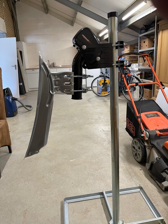

GuidoHen Geplaatst: 18 juli 2022 Auteur Geplaatst: 18 juli 2022 (aangepast) Ik ben onderstaande handleiding aan het volgen voor de afstelling op de motor en schotel. https://www.luxsat.eu/handleidingen/Diseqc_motor/installatie_diseqc_motor.html Echter bij de uitleg is de motor de ene keer omhoog en de andere keer omlaag gemonteerd. Ik woon op 51 graden en heb de schotel ingesteld op 27,5. De triax heeft twee schaalverdeling. De schaalverdeling van 25-60 zal vermoedelijk de breedtegraad zijn. Ik heb de andere gebruikt. De schaalverdeling loopt van 10 tot 45 en zal waarschijnlijk de hoek van de schotel zijn in graden. Daar heb ik dus 27,5 afgesteld. Op de motor 51 graden afgesteld, dat is een latitude verdeling. Uiteraard plaats ik de motor met de as naar beneden. Maar kloppen deze instelling waardes dan nog wel? De motoras lijkt me erg recht te staan. 18 juli 2022 aangepast door GuidoHen

Zilverhippie Geplaatst: 18 juli 2022 Geplaatst: 18 juli 2022 Nog een vraagje aan jou. Van waar heb je die 27,5? Heb je die misschien uit die handleiding van luxsat gehaald? De hoek tussen de motor en het korte buisje dat erop zit kan naargelang het motormerk verschillen. Zoek in de handleiding van jouw motor naar de "dish bracket angle" voor je latitude. Ik heb dezelfde latitude als die van jou, maar de angle van mijn motor staat op 22,5 i.p.v. 27,5. Dit maakt een wereld van verschil.

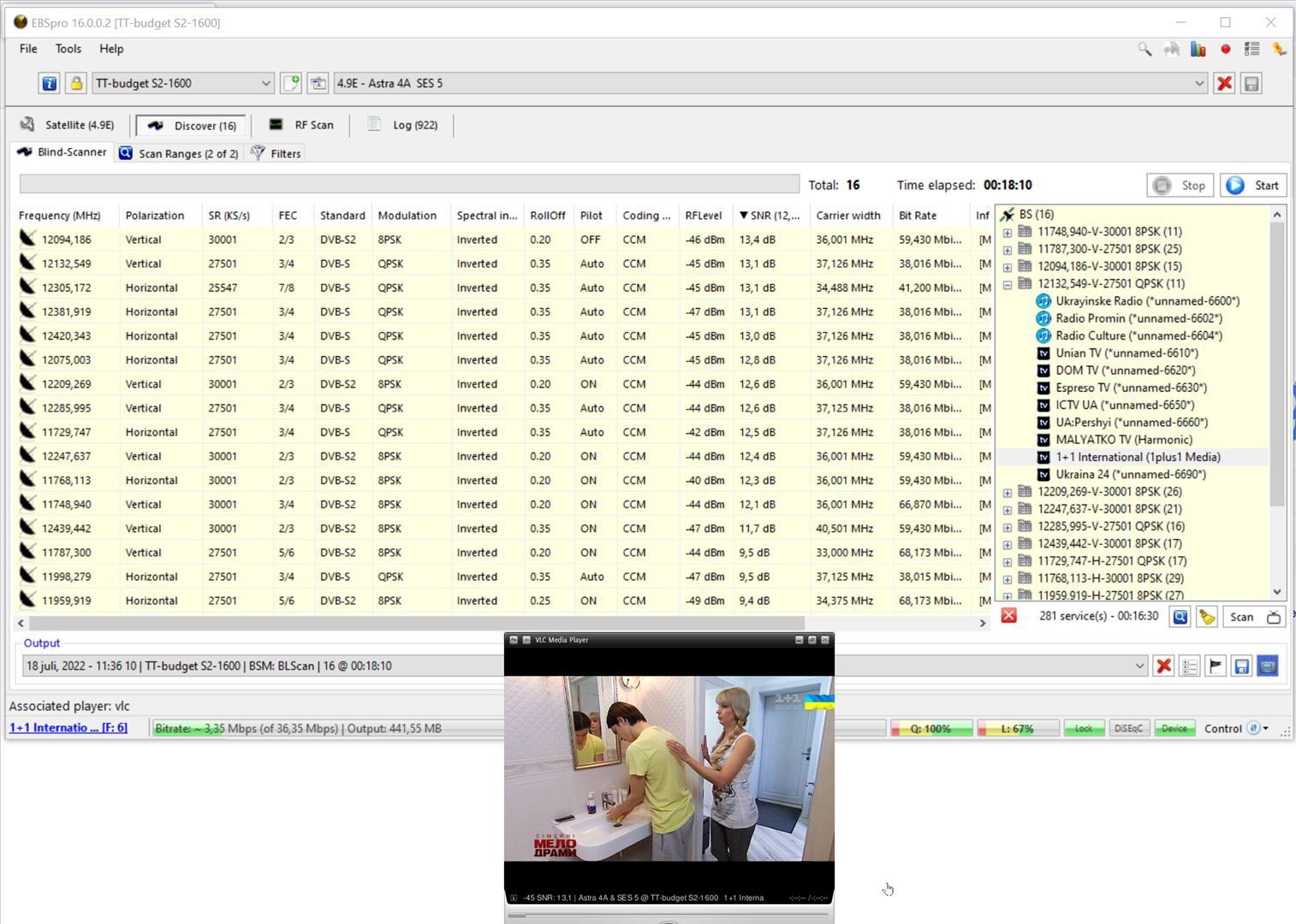

Crazy Sat Geplaatst: 18 juli 2022 Geplaatst: 18 juli 2022 Quote Nog een vraagje aan jou. Van waar heb je die 27,5? Volgens mij hangt de triax omgekeerd op de motor as. Zojuist een blindscan met EBS Pro uitgevoerd op 4,9°E , gerangschikt volgens sterkste transponder : tp 12132 V 27500 met bvb. 1+1 International als FTA zender. Hierbij screenshot + het ini... bestand die je in EBS Pro dient te zetten met alle tp's van de 4,9°E. 0049.rar feedhunting , a crazy hobby ! Edison OS mio 4K UHD + Octagon SF8008 4K UHD + Dr.HD F15 + Edison OS mini + Technomate TM-5402 HD M3 CI , Moteck SG2100 + Deltastar 90 cm + Invacom C120 QDF-031 Quad lnb + SkyStar HD2,TBS5927 , en TT-budget S2-1600 kaart. Channel Master 180 cm schotel + ESX241 lnb voor C-band. DVB-T2 via Oostvleteren,Egem,Mont des Cats,Bouvigny en Doornik.

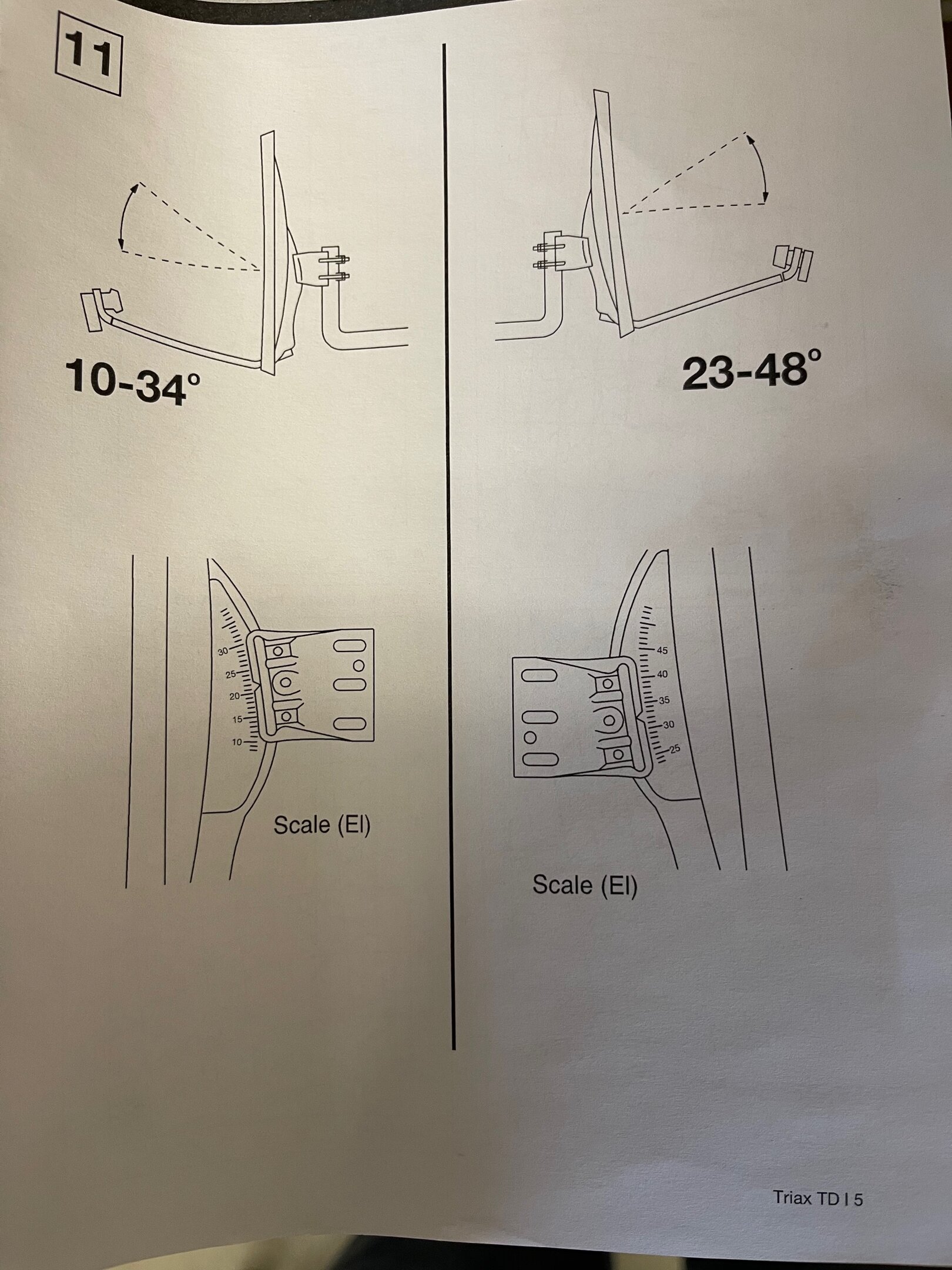

GuidoHen Geplaatst: 18 juli 2022 Auteur Geplaatst: 18 juli 2022 (aangepast) @Crazy Sat Even in de handleiding gekeken. Maar zou toch goed moeten zijn? Ik heb de linker tekening gevolgd. Bedankt voor het ini bestand ! @Zilverhippie Die 27.5 haal ik uit de gebruiksaanwijzing van de motor. Die tabel komt exact overeen met het voorbeeld van luxsat. 18 juli 2022 aangepast door GuidoHen

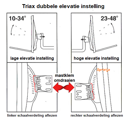

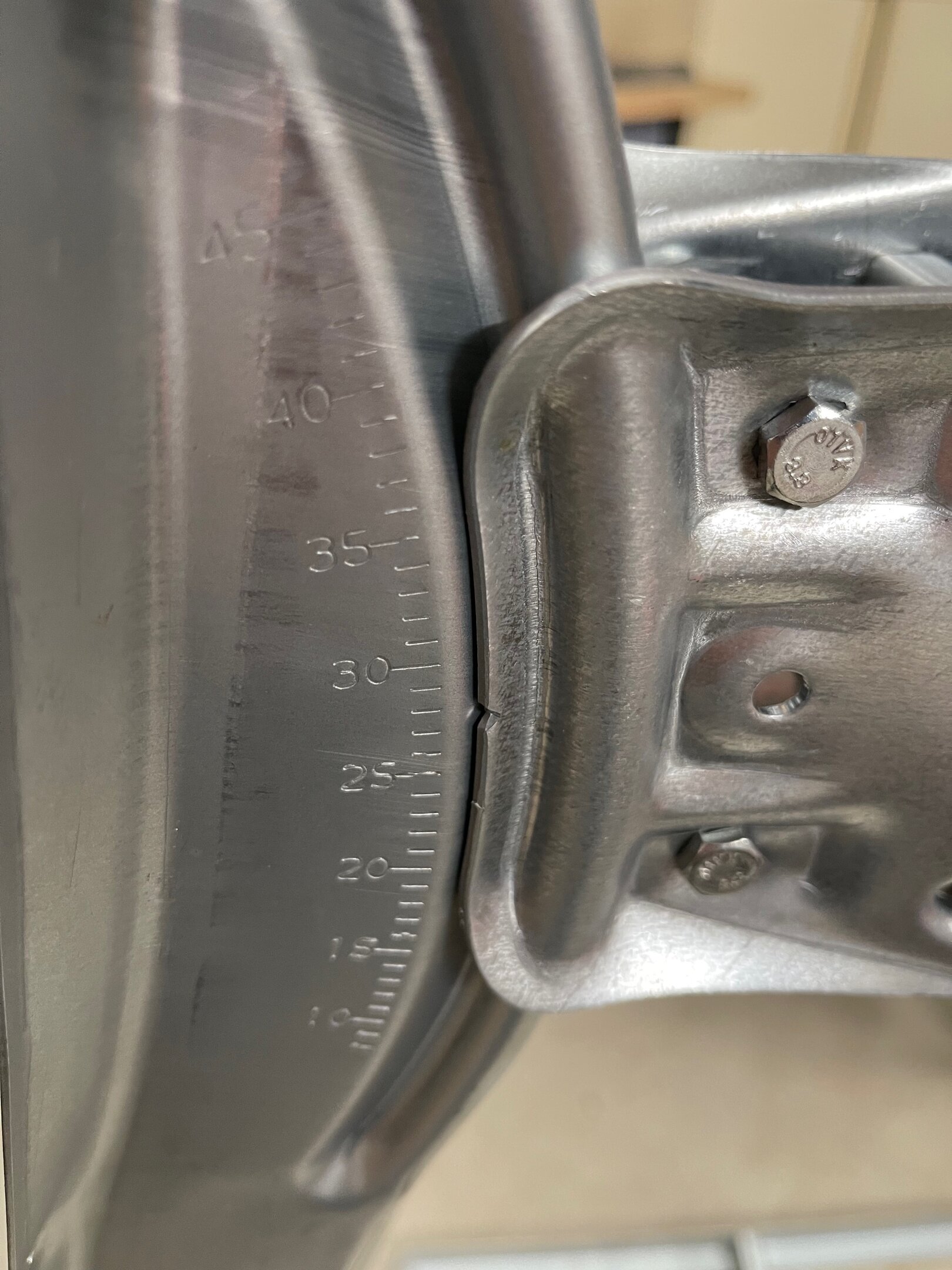

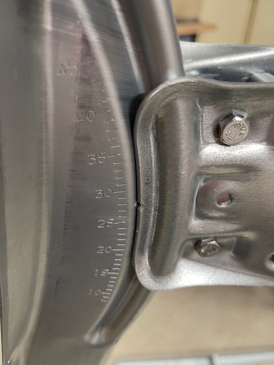

Sprietje Geplaatst: 18 juli 2022 Geplaatst: 18 juli 2022 2 uren geleden, GuidoHen zei: De triax heeft twee schaalverdeling. De schaalverdeling van 25-60 zal vermoedelijk de breedtegraad zijn. Ik heb de andere gebruikt. De schaalverdeling loopt van 10 tot 45 en zal waarschijnlijk de hoek van de schotel zijn in graden. Daar heb ik dus 27,5 afgesteld. De elevatie schaalverdeling is bij een Triax zeer nauwkeurig in te stellen omdat het elevatiebereik is onderverdeeld in 2 delen, het lage elevatiebereik en het hoge elevatiebereik. Het omstellen van het elevatiebereik doe je door de mastklem om te draaien. In de mastklem zit maar 1 uitsparing waar je de schaalverdeling mee af kunt lezen. Je moet dan ook aan de ene of aan de andere zijde kijken afhankelijk of je de hoge- of lage schaal gebruikt, zie afbeelding.
GuidoHen Geplaatst: 18 juli 2022 Auteur Geplaatst: 18 juli 2022 (aangepast) Met 27.5 graden volgens de tabel zit deze dus goed, lijkt het. 18 juli 2022 aangepast door GuidoHen

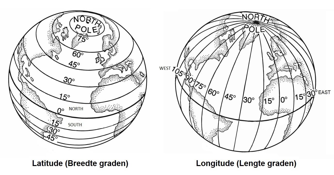

Sprietje Geplaatst: 18 juli 2022 Geplaatst: 18 juli 2022 Om nog eens duidelijk aan te geven wat breedte-graden en lengte-graden zijn hier een afbeelding:
