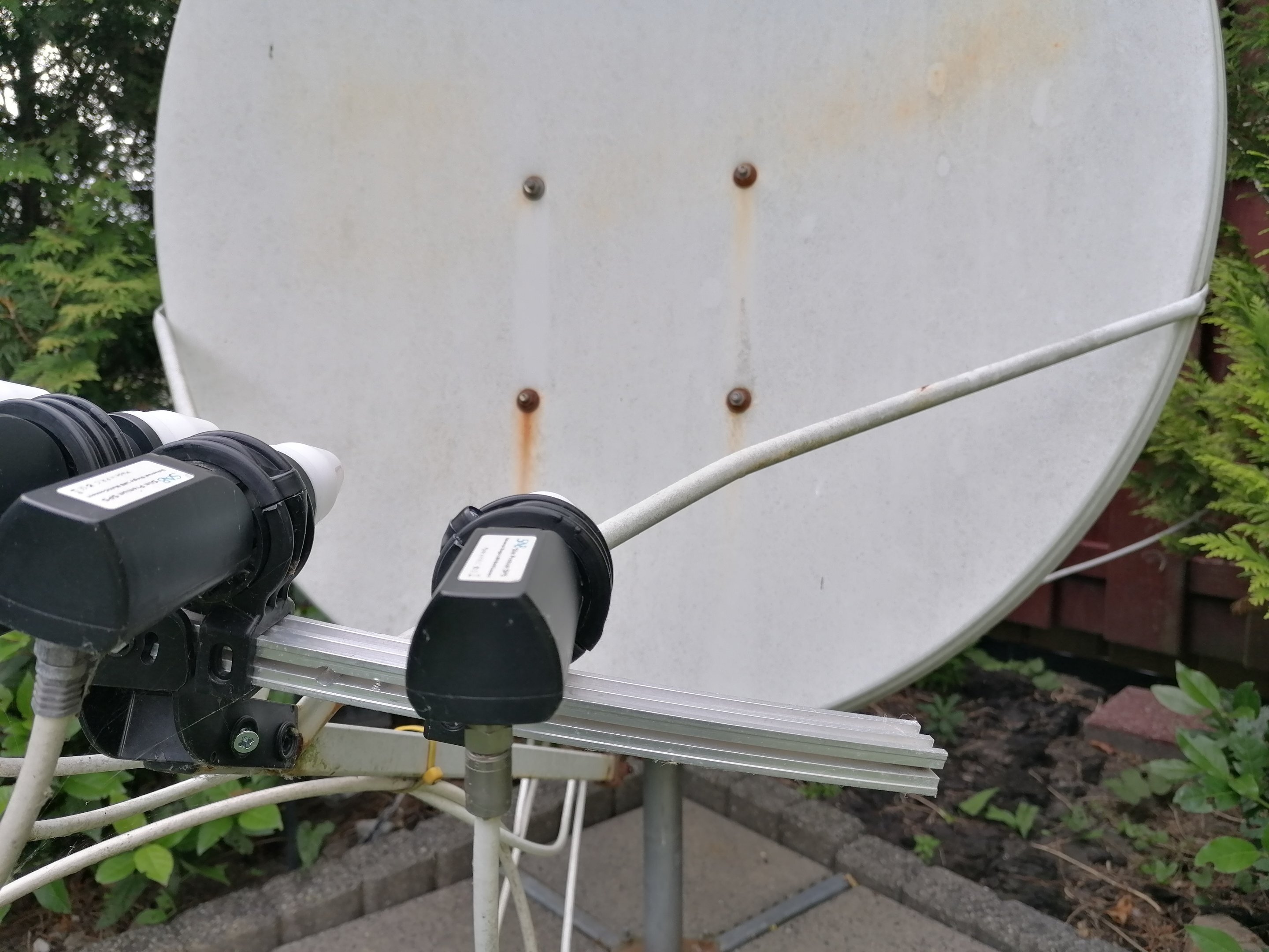

Begin dan met de skew van de lnb.
Heb je nog steeds de schotel van 120cm met 4 lnb's?
In Almere moet de skew van de Hotbird-lnb -2° zijn. Dat is dus met de aansluiting nagenoeg recht omlaag.
Ik heb idd nog de schotel van 120 cm.
Ik woon niet meer in Almere maar in de buurt van Dronten.
De skew is voor deze longitude en altitude is:  - 5.84

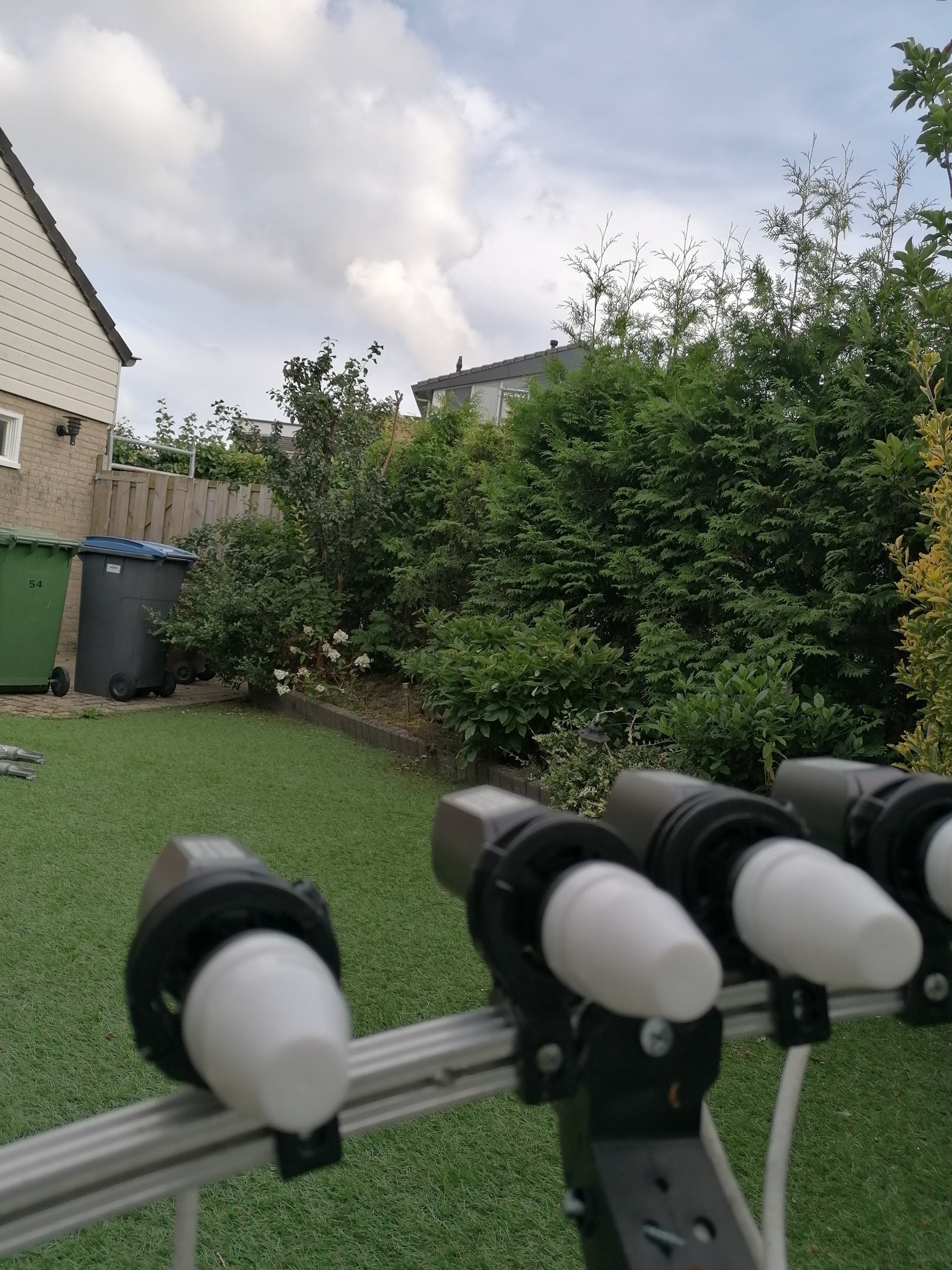

Ook als de lnb zo zet kom ik niet boven de 58 tot 60%
Heb ik gedaan en ook de lnb wat naar rechts, links, boven en beneden geprobeerd maar kom niet boven de 60%.
P.s.de skew heb ik via een calculator achterhaald.
Ook heb ik die op - 2 geprobeerd maar ook hier niet hoger dan 60..
Ik ga van het weekend kijken of ik de schotel hoger kan zetten.
Op zich moet ik vrij zicht kunnen bereiken dus zou de sterkte naar 80% moeten kunnen.... Of hoger.
IMG_20220726_190324.thumb.jpg.916603855b78f73618821b386f347992.jpgHeb ik gedaan en ook de lnb wat naar rechts, links, boven en beneden geprobeerd maar kom niet boven de 60%.
Of zo de spijl in de weg zitten bij de hotbird lnb??
