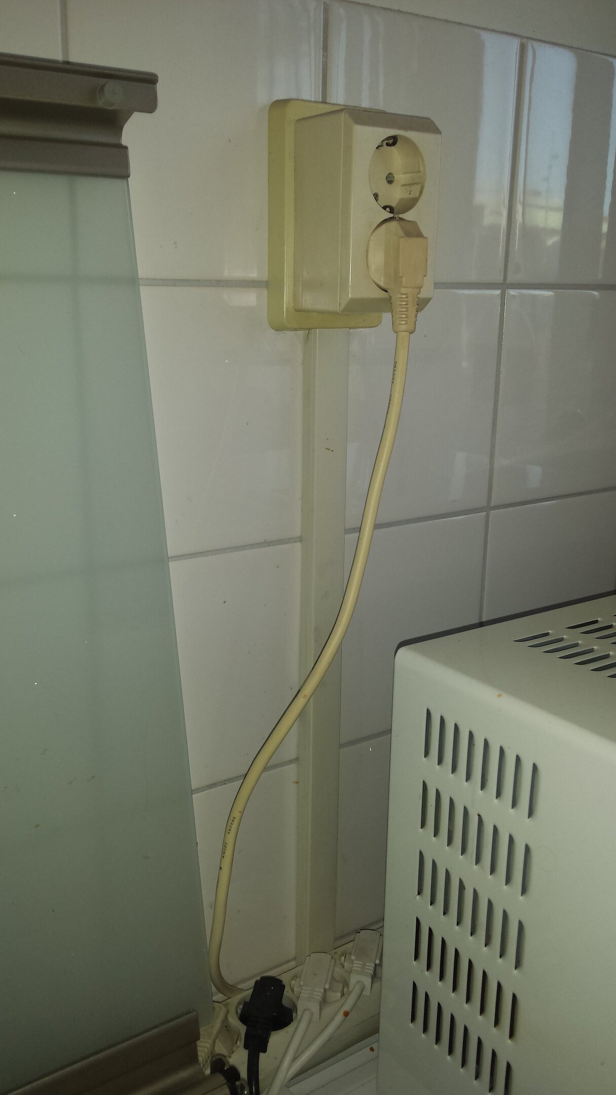

Voor een 2 fase aansluiting zal ongetwijfeld een een extra automatische stop geplaatst moeten worden, anders is er geen 2 fase in de keuken mogelijk. Ik heb even in de stoppenkast gekeken, daar gaat een groep waar 1 fase door een buigbare leiding naar de keuken toe. De stoppenkast zit aan de zijkant van de keuken in de hal en loopt achter het keukenblok door, hoe kan ik niet zien, maar volgens mij niet ingevreesd, anders was alles wel netjes ingevreesd geweest. Ik denk dat de buigbare plastiek elektrabuis ergens achter het keukenblok over de muur loopt, zodra deze zichtbaar wordt in een plastiek smal kabelgootje overgaat over de tegels achter de koelkast en vriezer en achter de vriezer 90graden haaks omhoog naar 1,5 meter hoogte vanaf de grond loopt naar het oobouwstopcontact.

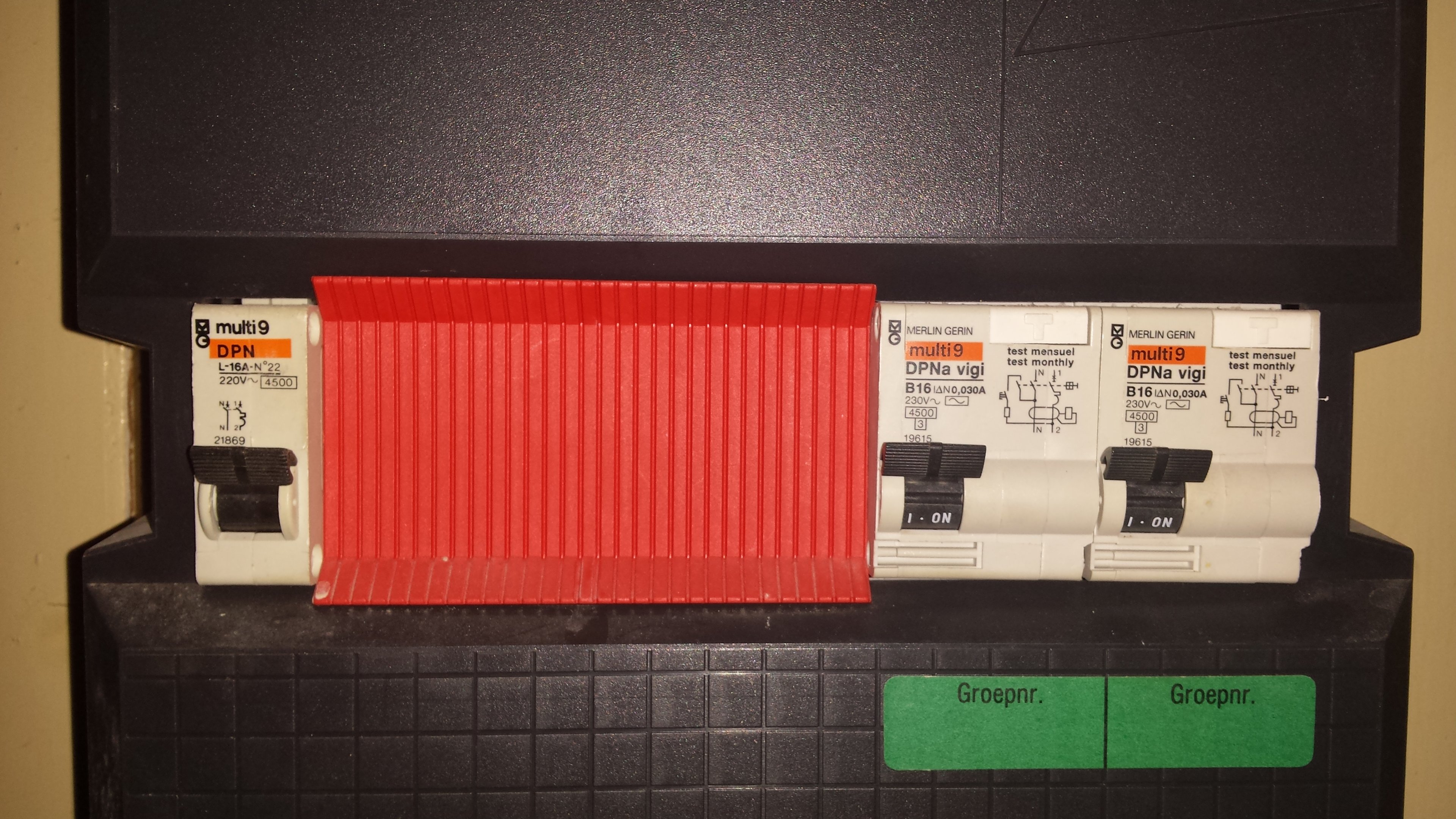

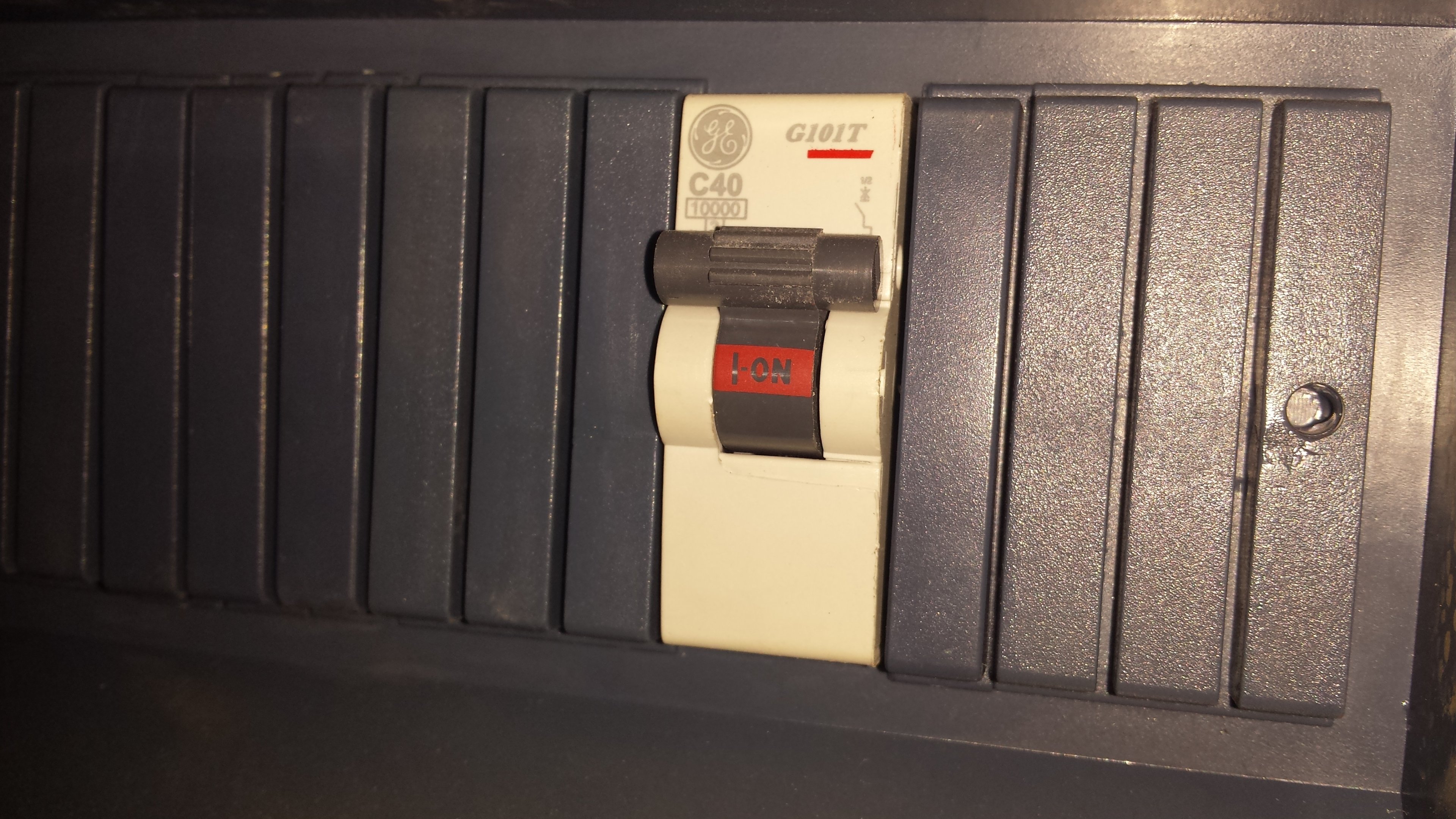

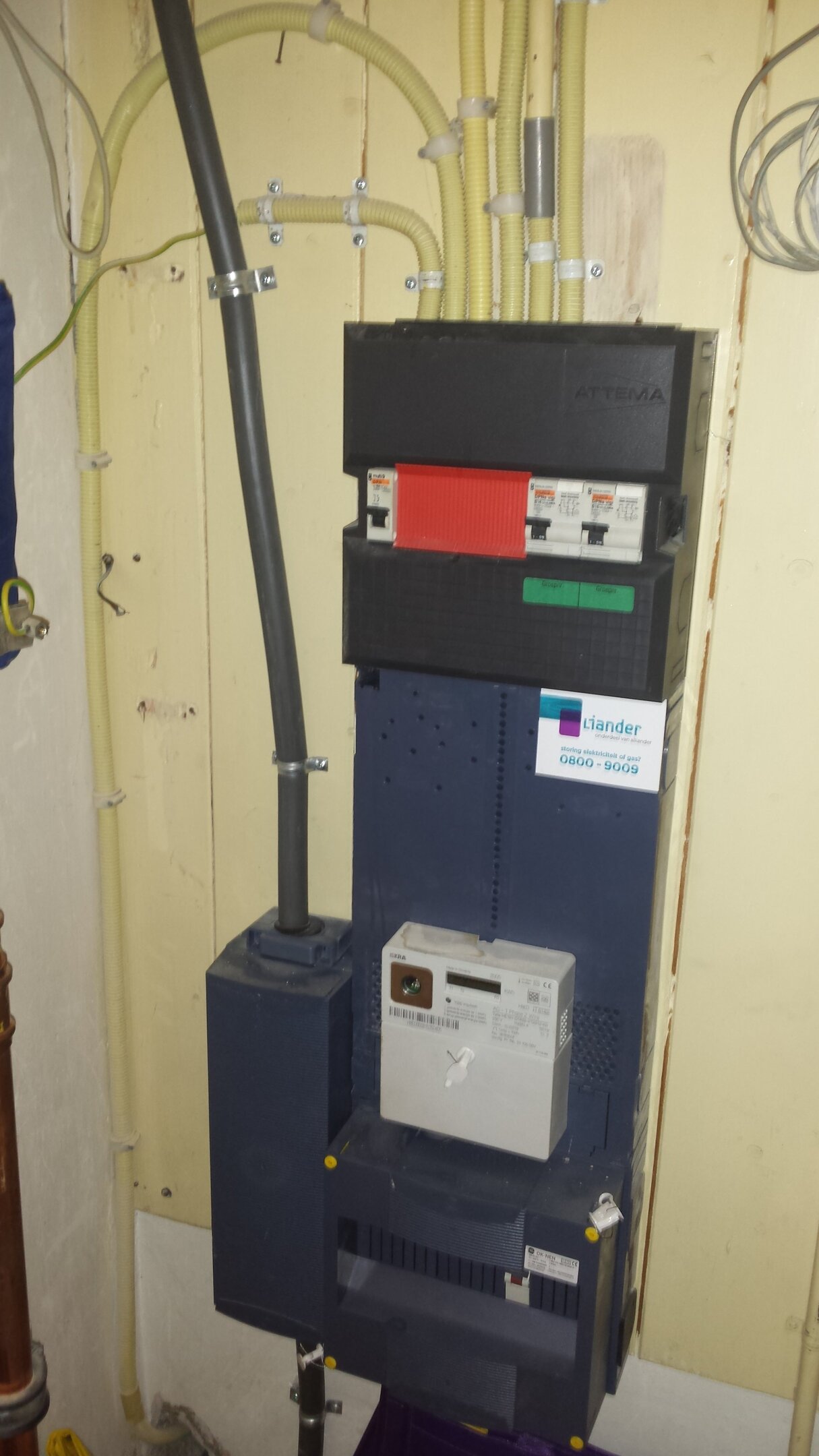

De meterkast met links 1 stop voor de wasmachine in de badkamer van 2m2, de andere 2 zijn voor de voor- en achterkant van de woning, voor 2 fase met er een andere stop bij.
Mag de wasmachine stop lijst zo wel als deze in de badkamer aan een trekschakelaar hangt?
Van boven zie je uit de groepenkast een gele buigbare leiding naar beneden lopen, en vervolgens door de muur achter mijn keukenblok verdwijnen die met een plakstrip na het keukenblok er achter vandaan komt en achter de vriezer met 90 graden omhoog naar de contactdoos loopt, de aannemer wil door het zelfde leiding en gootje een 2 fase aansluiting ergens na het keukenblok op de tegels van de muur realiseren.
Foto's zeggen hier denk ik meer dan veel woorden:

Ik had ondertussen mijn bericht aangepast i.v.m. wasmachine stop die geen testknop heeft, deze loopt naar de badkamer van 2m2 en hangt aan een trekschakelaar, mag dat zonder zo te zien geen aardlekschakellaar?
Als ik de antwoorden zo lees, dan klopt de 1 fase draad niet eens, laat staan dat er een 2 fase in de zelfde buigleiding / gootje erbij komt, het gootje lijkt mij te klein en heeft geen scheidingswand.
De 2 fase stop zal nog geplaatst moeten worden, de hoofdstop moet dan neem ik aan ook vervangen worden wil ik nog wat in de rest van de woning aan 10 a 16 ampère hebben aan staan, of klopt het niet wat ik denk?
Ja, ten tijde van de installatie, vele jaren geleden was dit toegestaan.
Zolang je er niets aan verandert (ingrijpende renovatie van de woning) mag dit zo blijven.
De wasmachine dient wel voorzien te zijn van (een dubbele) randaarde.
Doordat de behuizing van de machine geaard is bestaat er geen gevaar!
