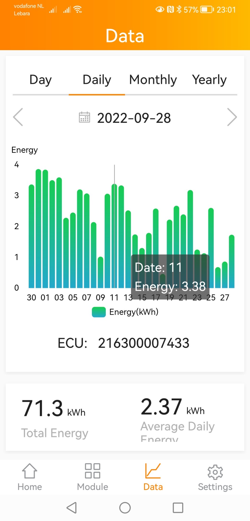

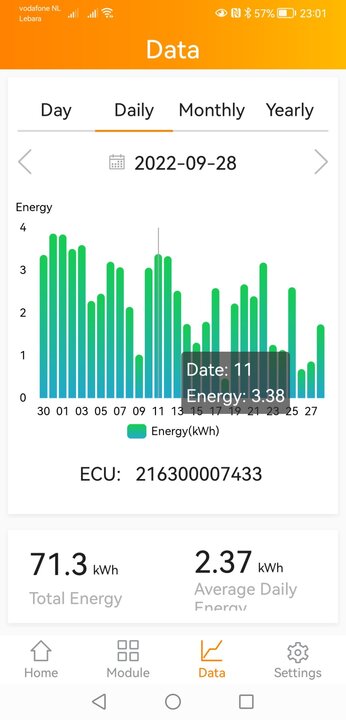

moonchild Geplaatst: 28 september 2022 Geplaatst: 28 september 2022 De afgelopen maand gaf hier een vrij grillig verloop van de opbrengst. Voor de algemene info van geinteresseerden dump ik hier de opbrengst van 2 450 Watt panelen aan een AP Systems DS3 microinverrter Lekker scheuren op je Fatbike, natuurlijk zonder helm VU+ Duo 4K SE BT met openpli 8.2

Moderator ceesv Geplaatst: 29 september 2022 Moderator Geplaatst: 29 september 2022 Niet alleen, ook nog een 150 liter electriche boiler, 3 koelkasten, elektrisch koken, 24 uur per dag sat4all en de verdere huishoudelijke zaken. 8 uren geleden, moonchild zei: De afgelopen maand gaf hier een vrij grillig verloop van de opbrengst. Voor de algemene info van geinteresseerden dump ik hier de opbrengst van 2 450 Watt panelen aan een AP Systems DS3 microinverrter Dit laat goed zien dat in de wintermaanden opslag niet gaat werken. Gaat niet bestaat niet! 65" 4-K OLED, Vu+ Duo 4K SE BT, Vu+ Solo 4K, Rebox-8500, Rebox-8000, Wavefrontier T-90, Satlook Digital NIT, Megasat HD5 Combo Gebruik je een advertentie blocker? Maak dan een uitzondering voor onze website. Zonder advertentie (inkomsten) kan deze site niet voortbestaan.

Beheerder Michel Geplaatst: 29 september 2022 Beheerder Geplaatst: 29 september 2022 9 uren geleden, moonchild zei: De afgelopen maand gaf hier een vrij grillig verloop van de opbrengst. Voor de algemene info van geinteresseerden dump ik hier de opbrengst van 2 450 Watt panelen aan een AP Systems DS3 microinverrter Kan je (misschien in het andere topic) wat meer details over je opbrengsten en het type panelen delen? Geïnteresseerd in: - Merk/Type panelen - Het exacte type DS3 (er zijn 2 of 3 varianten) - Maandopbrengsten maanden juli, augustus, september en eventueel een voorjaarsmaand zoals maart en als je hebt januari. Inmiddels heb ik getekend voor een installatie op het schuine dak met Enphase, maar ik wil op het schuurdak zelf nog 4 grote panelen met waarschijnlijk APS leggen. Om die reden ben ik ook heel actief naar opslag gaan kijken, maar dat is zelfs in Belgie (waar je niet meer kunt salderen) nog lang niet rendabel. Gebruik je een advertentie blocker? Sluit onze website dan uit. Zonder advertenties kan deze site niet voortbestaan.

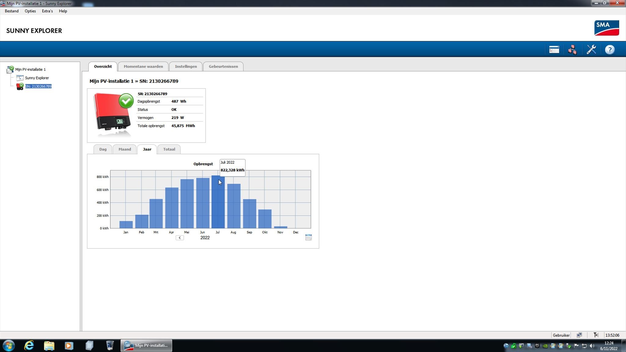

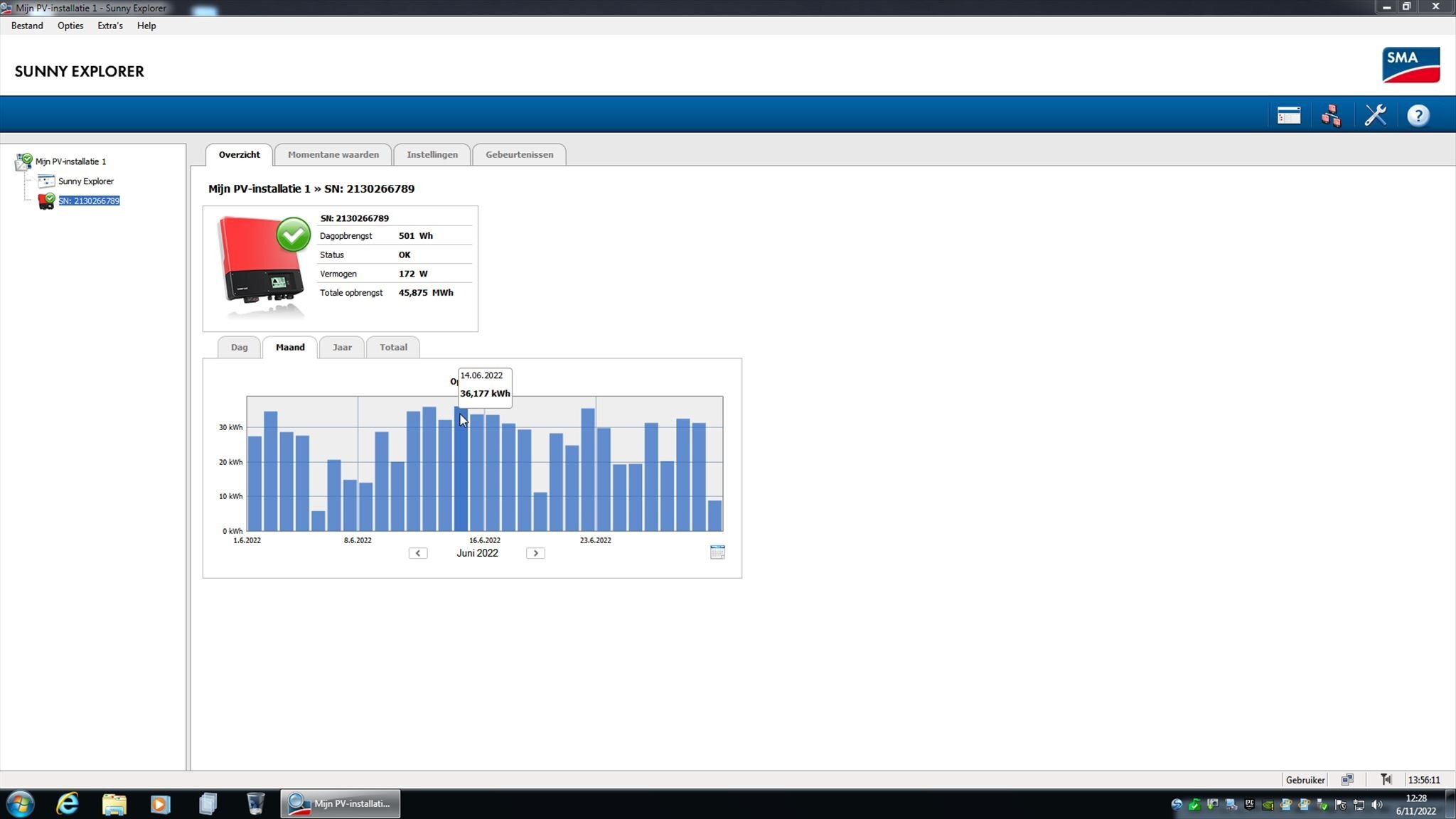

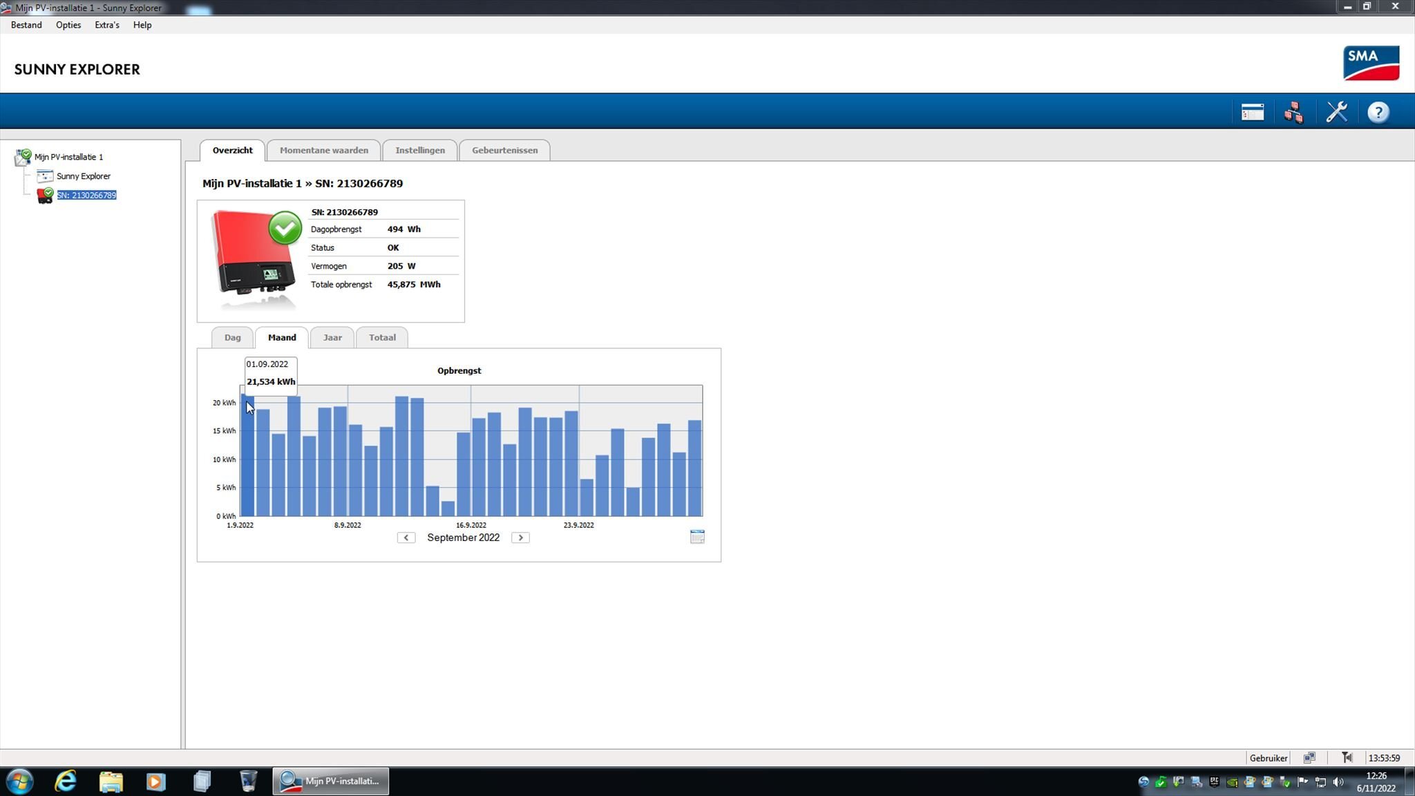

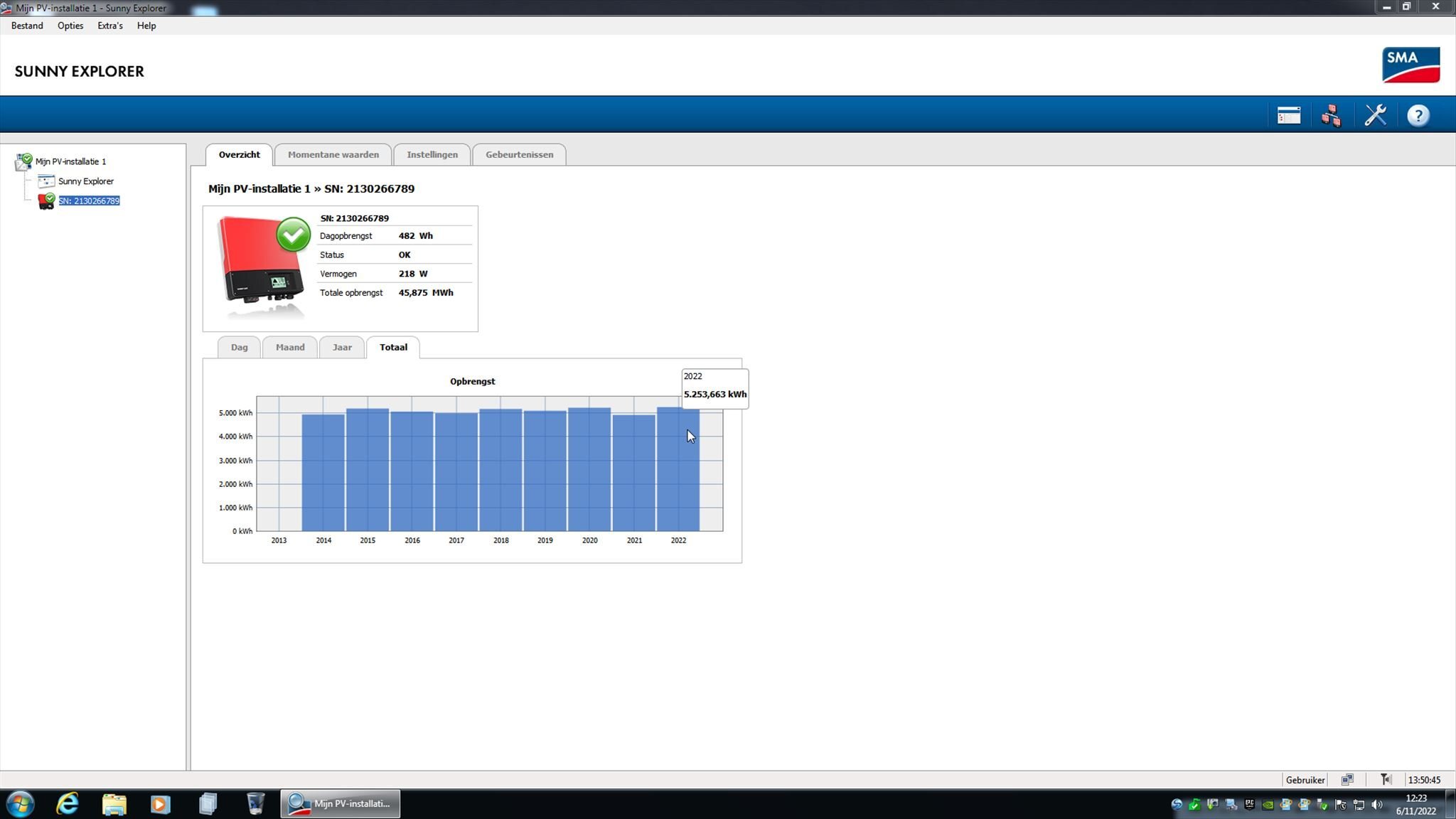

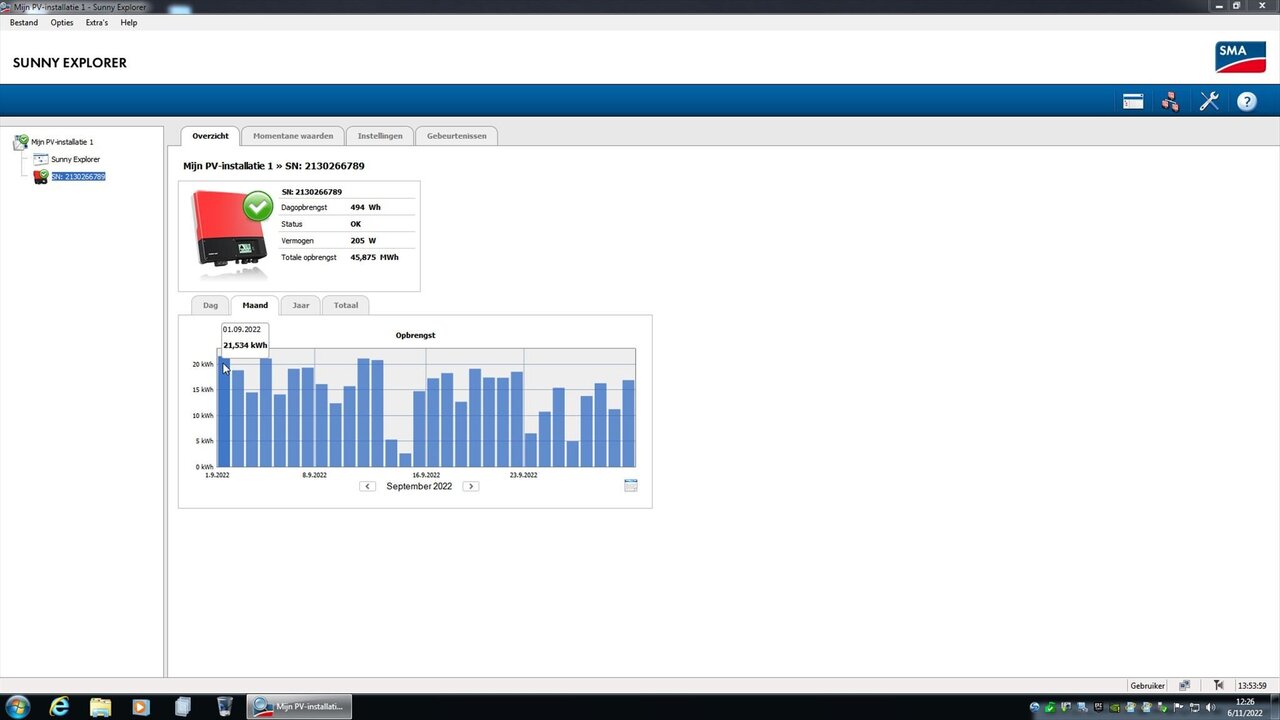

Crazy Sat Geplaatst: 8 november 2022 Geplaatst: 8 november 2022 (aangepast) Quote Bij mij is dat niet de beperkende faktor. Ik heb ruim voldoende aan 1 accu pakket van 10 kW. In de zomer krijg ik deze met gemak stampvol........eigenlijk tussen april t/m okt zit deze stampvol ( 100%) en gaan zelden onder de 30-40% In de winter met weinig zon, korte daglicht en donkere dagen komen de problemen, niet meer vol, en diepere ontlading, en mijn beperkende faktor is gewoon dat dan de zonnepanelen te weinig energie opwekken om de accu's op te laden.........dan maakt 1 accupakket, of 5 accupakketten geen enkel verschil. Nee, het aantal zonnepanelen moet dan drastisch omhoog om in de winter het pakket voldoende op te laden, en mijn dak is domweg niet groot genoeg.....er zitten er nu 16 op, en het dak is echt vol. De positie van mijn huis is ook niet ideaal.....schuine voorkant recht naar het oosten (met panelen), schuine achterkant naar het westen (panelen niet mogelijk, ivm groot dakkapel.). Ik heb dit allemaal laten doorrekenen, maar zoals gezegd, zolang die salderingsregeling nog goed werkt, icm mijn draaispoel kWh meter, heb ik nog geen accu nodig.......mijn energie rekening was vorig jaar + 25 Wh. Maar zodra de salderingsregeling wegvalt, en ik gedwongen word om de huidige kWh meter te vervangen, koop ik zo'n 10 kWh accupakket. alles is voorbereid. @joker55 Alles hangt natuurlijk af van je eigen verbruik tijdens het late voorjaar en vroege herfst en het al of niet hebben van een terugdraaiende teller. In mijn geval heb ik een nog terugdraaiende teller en tot begin 2025 , tot dan komt er hier geen digitale binnen ! Maar iedereens situatie is anders natuurlijk. Bij mijn schoonbroer in Limburg trekken die vanaf half mei tot half september erop uit met hun mobilhome door Europa : Oostenrijk, Italië, Frankrijk, Spanje en Portugal. Hun jaarlijks tweede verblijf dus. Tijdens hun jaarlijkse afwezigheid hebben zij ook besloten om begin dit jaar een thuisbatterij te laten plaatsen , met de subsidies van diverse instellingen ( o.a. Vlaams gewest ) hebben die maar een goeie 1.000 euro moeten bijbetalen. Is ook een thuisbatterij van 10 kW ( dacht ik... ) . Bij aankomst in september was deze ook voor 100 % vol . Kan deze dus gebruiken in de wintermaanden. Bij mij is het net iets anders , wij wonen in een tamelijke grote villa : ondergrondse kelder , gelijkvloers van 140 m2 bebouwde oppervlakte ( grote living , keuken , groot bureau (mijn hobbyruimte) , 3 slaapkamers , badkamer .... . Beiden zijn we gepensioneerd , dus iedere dag vaak thuis . Dus het ganse jaar door het normale verbruik van iedere dag ) . Alles is bij ons volledig elektrisch , wilde intussen zo een 35 jaar geleden geen gas binnen. Heb twee tellers , een met piek/dal en een met uitsluitend nachttarief. Vroeger stond op nachttarief , vloerverwarming ( 3 matten ) en twee accumulatoren in de keuken en de nachthall. Zo een 7 jaar geleden voelde ik de bui hangen want het uitsluitend nacht werd aardig verhoogd in de buurt van het dal tarief. Daarom heb ik dan ook besloten om de open haard op hout uit de schouw af te breken en te vervangen door een ingebouwde palletkachel , vanaf dan ligt de ganse vloerverwarming volledig af en heb ik voortaan verwarming van deze pelletkachel die mij voorziet in de winter van meer dan voldoende warmte in de living en de keuken ( d.m.v. twee uitlaatkanalen ). Dat deed mijn jaarlijks verbruik met maar liefst +/- 3.200 kWh zakken. Reeds vanaf 2014 heb ik 21 zonnepanelen laten plaatsen op een verlaagde dakconstructie van mijn woning met hellingsgraad van +/- 30 % en pal naar het oosten gelegen ! De ganse installatie is bij mij reeds volledig afgeschreven met de prima opbrengst sinds 2014 , dus alles is nu zuivere winst met jaarlijkse opbrengsten van 5.000 kWh en hoger. Voor mijn jaarlijks verbruik van 20/09/2021 tot 20/09/20222 had ik een piekverbruik van - 312 kWh en een dalverbruik van 1.461 kWh. Heb voor deze periode een bedrag teruggestort gekregen (slotfactuur) van 235.20 euro en dit met maandelijkse voorschotten van amper 158,00 euro. Ook heb ik nog jaarlijks drie tot vier groenestroomcertifiaten bij Engie aan 93 euro per stuk , is ook graag erbij genomen. @ Michel Hierbij enkele resultaten die je misschien van dienst kunnen zijn in je speurtocht. Details van de zonnepanelen : 260 WP Renesola Mono Omschrijving : Panelen met ontkoppeldiode (voor schaduw) MC4 connectie IP65 12 jaar garantie op 90% vermogenproductie, 25 jaar garantie op 82% vermogenproductie, EG conformiteitsverklaring celefficiëntie 19% Opbrengst in 2022 : Januari : 113,042 kWh Februari : 210,955 kWh Maart : 455,959 kWh April : 634,117 kWh Mei : 764,434 kWh Juni : 783,737 kWh Juli : 822,328 kWh Augustus : 692,077 kWh September : 453,531 kWh Oktober : 292,784 kWh November : 130,000 kWh ( gemiddelde opbrengst van de laatste 8 jaar ) December : 85,000 kWh ( gemiddelde opbrengst van de laatste 8 jaar ) Opbrengst 2022 tot op heden : 5253,663 kWh Maand met hoogste opbrengst in 2022 was Juli : 822,328 kWh Dag van de grootste opbrengst was op 14/06/2022 : 36,177 kWh Hoogste opbrengst in de maand September was : 01/09/2022 : 21,534 kWh Enkele resultaten in bijgaande screenshots : 8 november 2022 aangepast door Crazy Sat feedhunting , a crazy hobby ! Edison OS mio 4K UHD + Octagon SF8008 4K UHD + Dr.HD F15 + Edison OS mini + Technomate TM-5402 HD M3 CI , Moteck SG2100 + Deltastar 90 cm + Invacom C120 QDF-031 Quad lnb + SkyStar HD2,TBS5927 , en TT-budget S2-1600 kaart. Channel Master 180 cm schotel + ESX241 lnb voor C-band. DVB-T2 via Oostvleteren,Egem,Mont des Cats,Bouvigny en Doornik.
