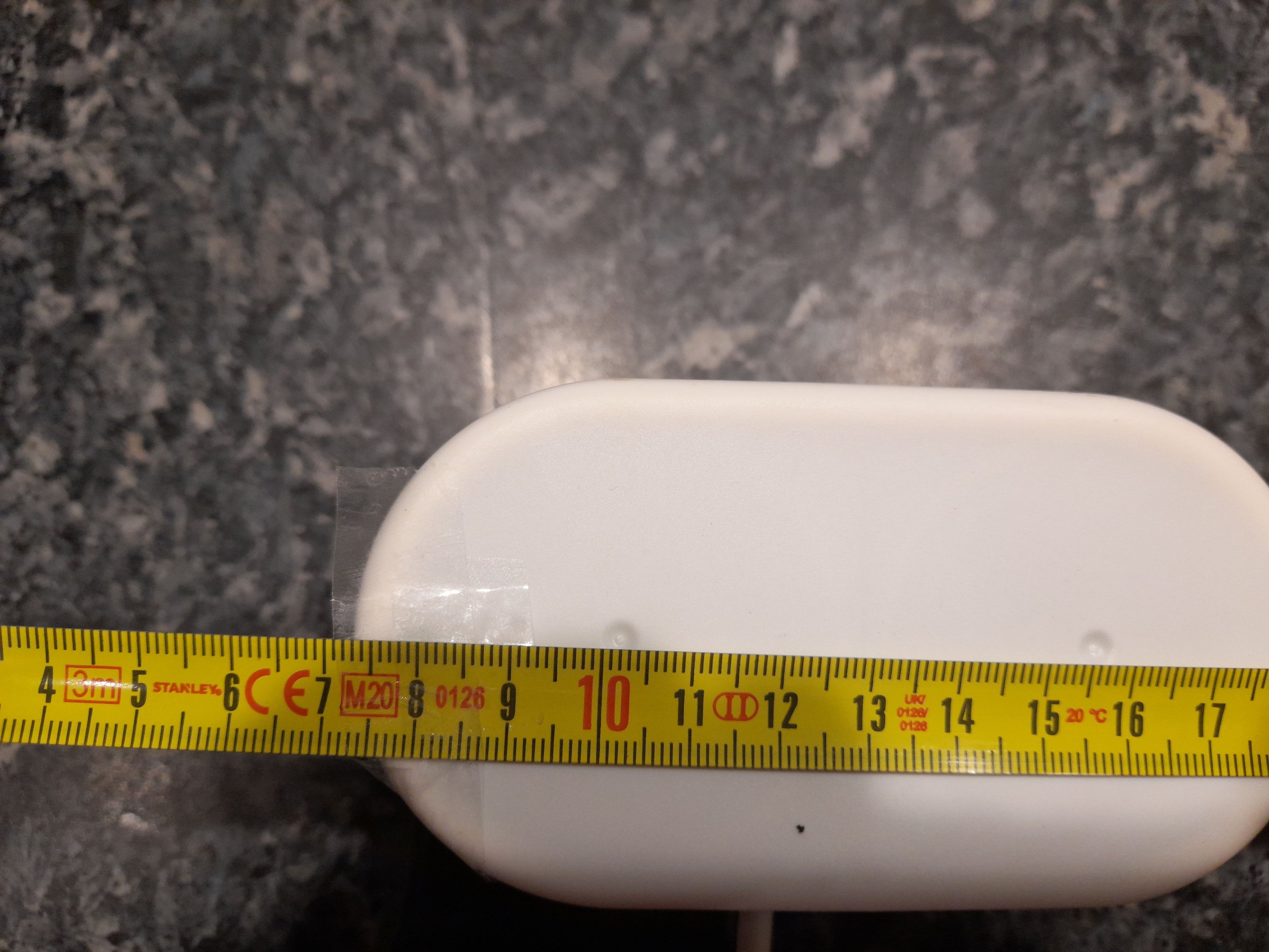

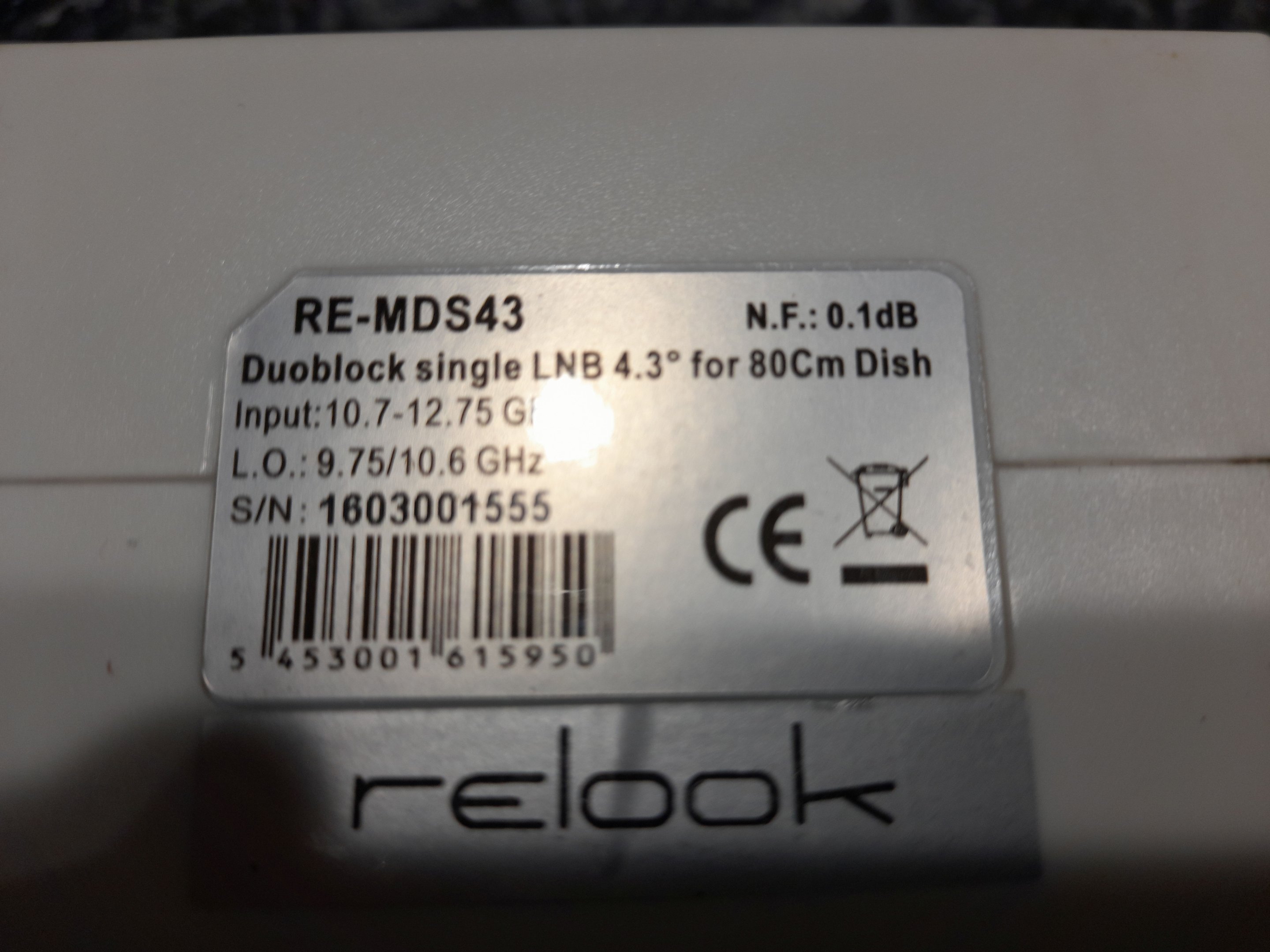

Sprietje Geplaatst: 18 oktober 2022 Geplaatst: 18 oktober 2022 41 minuten geleden, Erwinnaar zei: Bestaat er een monoblock of duo lnb voor bijvoorbeeld een Triax 60 of Fuba 650 voor de ontvangst van Astra 1 en Hotbird? Positie schotel is regio Achterhoek. Laten we dit eens op een eenvoudige manier beredeneren om de afstand van de twee koppen te bepalen voor een 60cm brede schotel om de 13e en 19,2e te ontvangen? Als zeer betrouwbaar uitgangspunt kun je de duo-lnb nemen om de Astra 19,2 en 23,5 te ontvangen. Van deze lnb staan de koppen 38mm van elkaar h.o.h. Dit is dus voor een satellietafstand van 4,3 graden. De satellietafstand tussen de 13e en 19,2 is 6,2°. De afstand van de koppen moet dus zijn 38mm x 6,2 : 4,3 = 54,8mm, afgerond 55mm. Bij een normaal 6 graden monoblock staan de koppen van 60mm op enige afstand van elkaar. Deze monoblocken zijn dus ongeschikt voor op een schotel van 60cm. Een monoblock/duo-lnb waarvan de koppen op ongeveer 55mm staan is de 4,3 graden duo-lnb voor voor een schotel van 85cm. Hiervan staan de koppen 53-54mm van elkaar. Het enige wat niet helemaal klopt is dat de antenne voor de Hotbird niet helemaal juist staat want in een duo-lnb staan de antennes iets schuin opgesteld omdat beide Astra satellieten de polarisatie 7,5 graad gedraaid uitzenden. Dat is dus het enige nadeel van die duo-lnb, voor de rest is die prima te gebruiken. Heb je toevallig nog zo'n duo-lnb liggen of moet je die nog kopen? Dan wil ik je wel advies geven. Hoeveel aansluitingen wil je hebben?

Oplossing Sprietje Geplaatst: 18 oktober 2022 Oplossing Geplaatst: 18 oktober 2022 5 uren geleden, Erwinnaar zei: Het idee is om de Triax 60 cm dan te gebruiken met een duo lnb voor Astra 1 en Hotbird. 1 aansluiting voldoet. Advies heb ik graag in deze, alvast dank. Dus de huidige Triax 60 kan ingezet worden voor de Hotbird en Astra 1! Ja, en dan moet je de kop van de Hotbird in de klem zetten want de Hotbird 13 is zwakker dan de Astra 19,2. Welke lnb's kun je gebruiken: Inverto: dit merk heeft geen duo-lnb met 1 aansluiting, wel met 2 aansluitingen en wel deze: https://inverto.tv/lnb/451/twin-monoblock-23mm-lnb-430-for-80cm-dish-with-40mm-adaptor-1920e-sat-a-2350e-sat-b Die zie ik in Nederland te koop staan voor €42,95. Relook: Relook MDS43 DUO Single. Die zie ik te koop staan in Nederland voor €22,50 gratis thuisbezorgd. Smart: Smart Titanium TMS 43 Single Duo LNB. Die zie ik te koop staan in Nederland voor €22,95 Maximum: Maximum PQ-31 DUO LNB single. Die zie ik te koop staan in Nederland voor €19,50 Voor alle duo-lnb's geldt: Hotbird heeft dan diseqc-positie A en de Astra 19,2 heeft diseqc-positie B. De Relook MDS43 DUO Single is het goedkoopste en voldoet goed.
