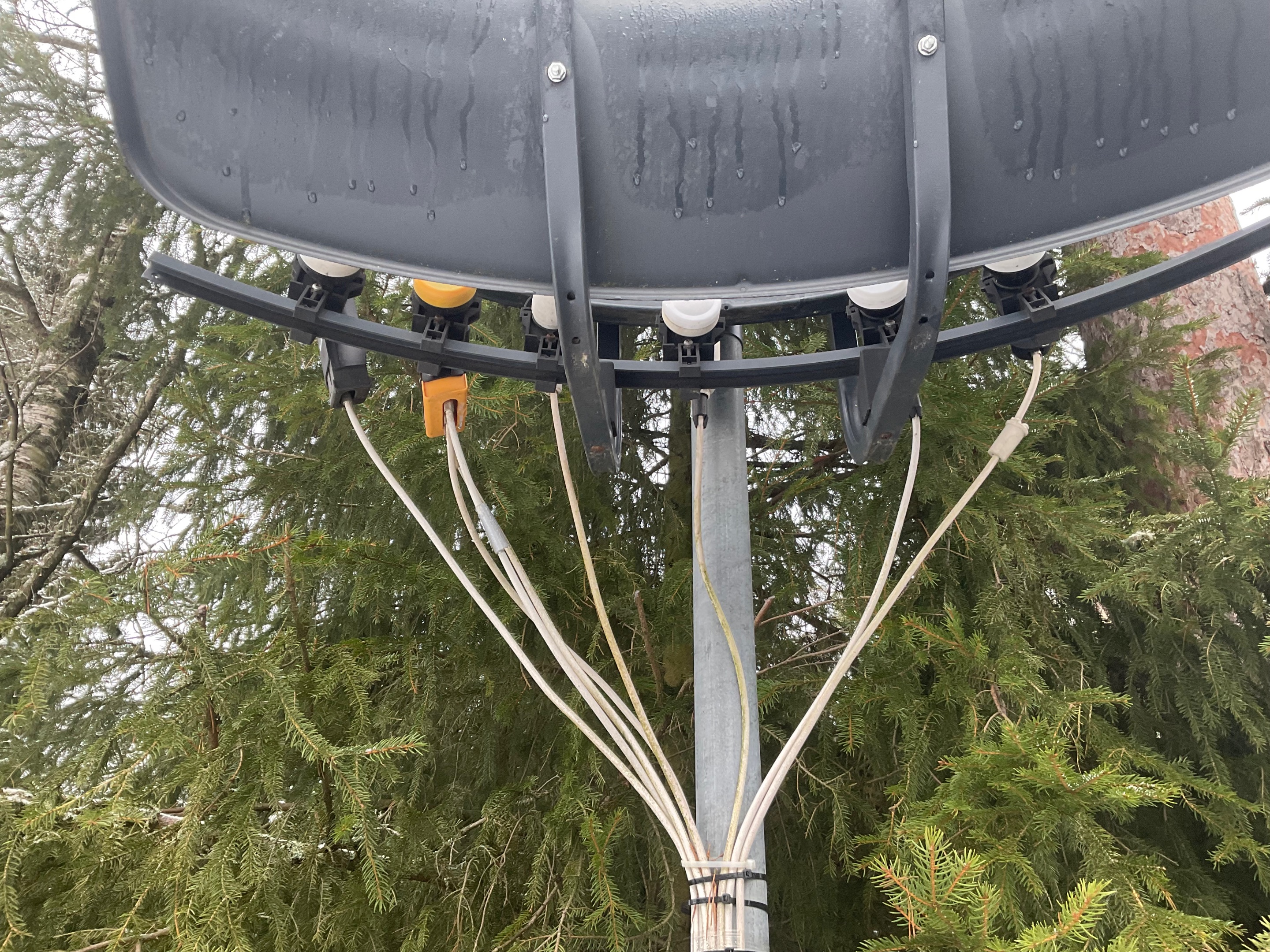

window Geplaatst: 29 januari 2023 Geplaatst: 29 januari 2023 Ik lees nu, dat schotel reeds gebruikt is. Adviesje: smeer rail waar lnb’s opzitten in met beetje olie. Soepeler te verschuiven. -Afstelling van rail..??? Deze blijft toch gelijk t.o.v. schotel..? Zie foto. Linkse lnb’s zijn 28.2 en 23.5 E.

Moderator ceesv Geplaatst: 29 januari 2023 Moderator Geplaatst: 29 januari 2023 4 minuten geleden, window zei: Adviesje: smeer rail waar lnb’s opzitten in met beetje olie. Soepeler te verschuiven. Olie kan op den duur de kunststof LNB houders verteren. Gaat niet bestaat niet! 65" 4-K OLED, Vu+ Duo 4K SE BT, Vu+ Solo 4K, Rebox-8500, Rebox-8000, Wavefrontier T-90, Satlook Digital NIT, Megasat HD5 Combo Gebruik je een advertentie blocker? Maak dan een uitzondering voor onze website. Zonder advertentie (inkomsten) kan deze site niet voortbestaan.
window Geplaatst: 29 januari 2023 Geplaatst: 29 januari 2023 Siliconen op lithium basis spuitbus….! En spaarzaam vanzelf….!

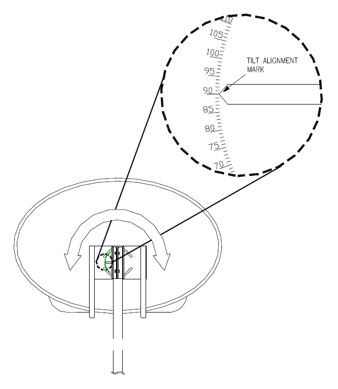

Sprietje Geplaatst: 29 januari 2023 Geplaatst: 29 januari 2023 Je kunt de schotel toch ook in delen monteren. Eerst de montagebeugel op de mast, dan de hoofdreflector monteren, dan de rail monteren waar alle lnb's al op zitten, dan de hulpreflector monteren. Maak alle coaxkabels op tafel klaar op lengte met de connectors er aan en meet deze door zodat je zeker weer dat er geen kortsluiting in zit. De skew van de lnb's kun je binnen op de rail al instellen want je weet dat de schotelskew 1,8 graden is.
