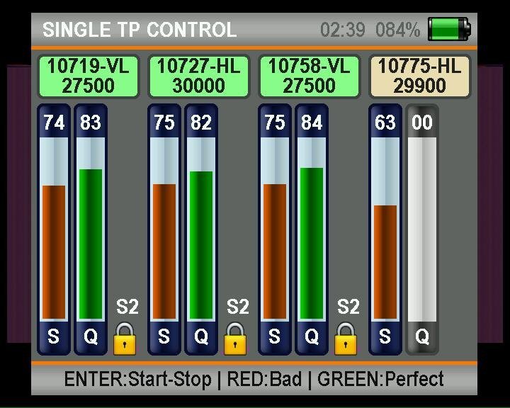

Niet dat ik weet… Wel wordt door iedere satelliet een unieke NOAA ID verstuurt. Of dat op een simpel metertje zit? Denk het niet! Een satellietmeter die ‘zogenaamd’ satellieten herkent heeft vaak 3 tot 5 TXP’s van die sat geprogrammeerd. Worden die alle 3 of 5 gelocked dan is het die satelliet… Satellieten direct ernaast hebben vaak een andere indeling om kruispolarisatie te voorkomen….

Sommige satelliet meters kunnen die tabel uitlezen en daarmee aangeven welke satelliet ze ontvangen.
een ander systeem is zoals hier eerder aangegeven bepaalde transponders welke unie zijn voor die satelliet te programmeren en daarmee te detecteren naar welke satelliet er gekeken wordt.

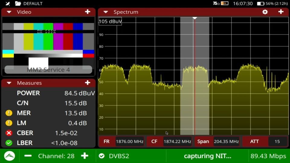

Dat is mooi te zien in het volgende filmpje, waarin ik de Promax afstem op de transponder van de ARD.
De ONID verschijnt al snel, de NID (Astra 1) pas als de NIT tabel gevonden is.

20 uren geleden, Mimisiku zei:
Interessante ontdekking. Heb je een voorbeeld van zo'n meter?
Ik dacht aardig thuis te zijn in die materie, maar hier heb ik nog niet van gehoord.
2 minuten geleden, Mimisiku zei:
De Schwaiger 9200 bijvoorbeeld...
Ik kan me voorstellen dat er meerdere transponders in de lijst staan, maar gaat die die allemaal eerst controleren?
Dan duurt het dus 3 tot 5 keer langer om een satelliet te herkennen?
En heb je 3 tot 5 keer meer kans dat de lijst moet worden bijgewerkt?
