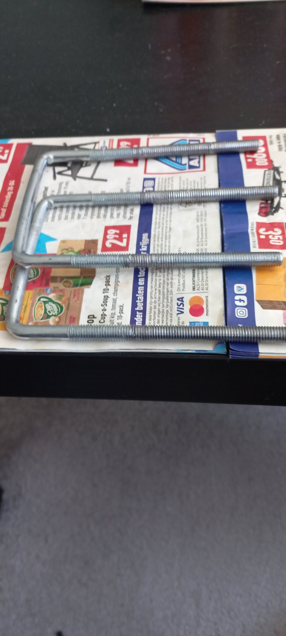

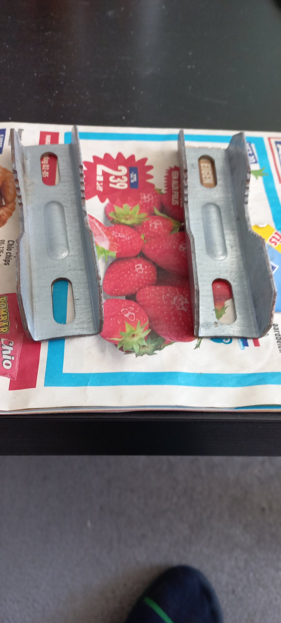

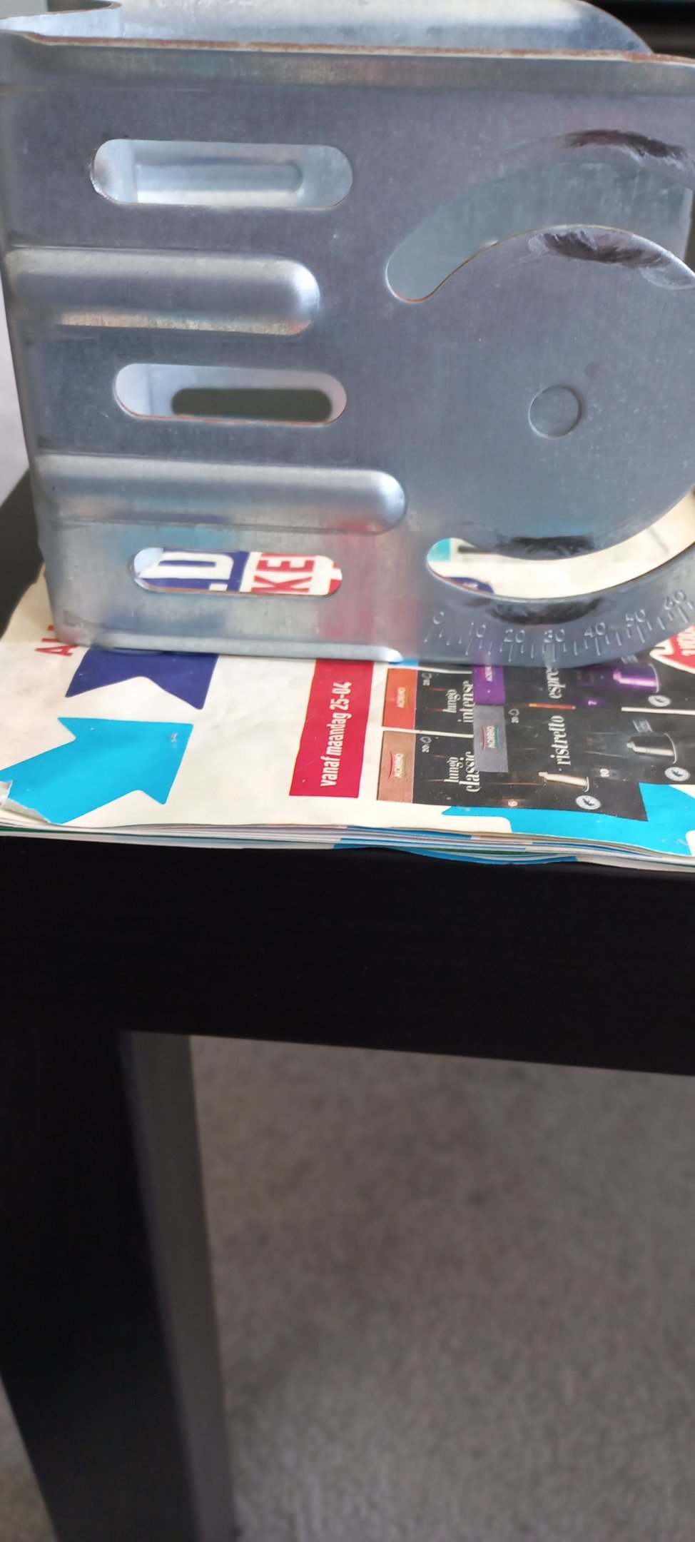

Gökhan Tasgin Geplaatst: 19 april 2023 Auteur Geplaatst: 19 april 2023 Hoi allemaal! Allereerst dank jullie wel voor jullie tips! Allereerst upload ik 3 foto's waarmee ik de constructie van mijn sab schotel laat zien. Wanneer jullie de foto's bekijken wil ik graag weten of ik met WD40 mijn probleem oplos of nieuwe U bouten nodig heb. Dus als ik wd40 spuit op de bouten en ik laat hem intrekken dan ben ik weer in staat om de schotel te monteren op de mast? En hoelang moet ik wd40 laten intrekken?? @Sprietje na het lezen van je bericht heb ik even gekeken en rvs U bouten zijn al voor paar euro te krijgen. Alleen nu het volgende stel ik bestel de U bouten die jij laat zien krijg ik dat door de houvast van mijn schotel heen? (Zie foto 1) En leden ik wil ook iets rechtzetten volgens mij hebben jullie mij verkeerd begrepen, de huidige moeren en de huidige bouten zijn van het zelfde materiaal. Ik heb gewoon rvs moeren erbij gehaald. Het huidige moeren zijn gaan roesten. Als ik meer informatie moet geven moeten jullie het zeggen 🙂

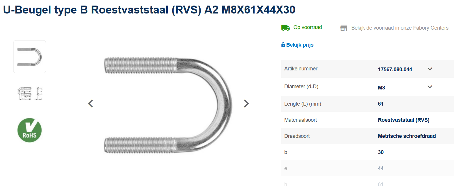

Sprietje Geplaatst: 19 april 2023 Geplaatst: 19 april 2023 In dit geval kun je beter dit nemen: RVS 304 Rechthoekige draadbeugel
Gökhan Tasgin Geplaatst: 19 april 2023 Auteur Geplaatst: 19 april 2023 (aangepast) Sprietje dus met WD40 wordt mijn probleem niet opgelost??? Met andere woorden Een normale U bout kan ik niet nemen zeg je dus ?? Nou heb ik van RVS 304 Rechthoekige U bout (draadbeugel) een mooie gevonden, zit er 4 in met inc. ringen en moeren voor rond 21 euro. Draadlengte is 50 mm . De totaale lengte is 100 mm. Ik kan ook lengte van 120 mm nemen en daar is de draadlengte 60 mm. En die kost 22 euro. Allebij zijn 8 mm dik dus geschirkt voor Sleutel 13. Sprietje en iedereen, Heb ik de juiste gevonden kan ik deze gebruiken voor mijn schotel?? Mijn huidige draadbeugel die ik nou in mijn handen vast hou is 134 mm lang en de draadlengte is 105 mm. Diameter van mijn mast is 48 mm. 19 april 2023 aangepast door Gökhan Tasgin
moonchild Geplaatst: 19 april 2023 Geplaatst: 19 april 2023 WD40 is een kruipend schoonmaakmiddel, punt. Dus nooit ter corrosiebescherming gebruiken. Gebruik liever kruipolie met MoS2, dat is goed spul. Voor het gangbaar maken van de oude u beugels gebruik je een snijmoer M8 x 1,25, smeren tijdens het tappen. Oorspronkelijke sterkte behal je niet meer, dus voorzichtig vastdraaien. Of nieuw kopen. Gebruik vet, was, teer etc tijdens montage. Een aantal posts in dit topic is klinkklare onzin, dus uitkijken. 1 Lekker scheuren op je Fatbike, natuurlijk zonder helm VU+ Duo 4K SE BT met openpli 8.2
Sprietje Geplaatst: 19 april 2023 Geplaatst: 19 april 2023 Of de beugel en de schroefdraad lang genoeg zijn, kun je zelf bij je eigen schotel opmeten. Meestal zijn de bevestigingsmaterialen van een schotel gemaakt voor buizen tot maximaal 60mm.
