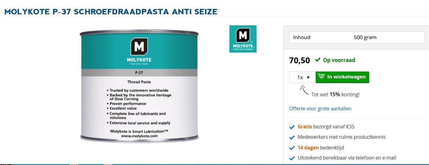

Old Satterhand Geplaatst: 20 april 2023 Geplaatst: 20 april 2023 36 minuten geleden, paardengek zei: Never size smeren op de schroefdraad is dan wel een goede oplossing. Je bedoelt waarschijnlijk Anti-Seize, zoals de al door mij vermeldde Molykote.
mereltje Geplaatst: 20 april 2023 Geplaatst: 20 april 2023 23 uren geleden, Gökhan Tasgin zei: Sprietje dus met WD40 wordt mijn probleem niet opgelost??? Met andere woorden Een normale U bout kan ik niet nemen zeg je dus ?? Nou heb ik van RVS 304 Rechthoekige U bout (draadbeugel) een mooie gevonden, zit er 4 in met inc. ringen en moeren voor rond 21 euro. Draadlengte is 50 mm . De totaale lengte is 100 mm. Ik kan ook lengte van 120 mm nemen en daar is de draadlengte 60 mm. En die kost 22 euro. Allebij zijn 8 mm dik dus geschirkt voor Sleutel 13. Sprietje en iedereen, Heb ik de juiste gevonden kan ik deze gebruiken voor mijn schotel?? Mijn huidige draadbeugel die ik nou in mijn handen vast hou is 134 mm lang en de draadlengte is 105 mm. Diameter van mijn mast is 48 mm. Wat doet het WD-40 Multi-Use Product? WD-40 Multi-Use Product vervult vijf basis functies: Smeert: de smerende ingrediënten zijn wijd verspreid en houden goed vast aan de bewegende delen. Maakt los: de olie maakt onderdelen die vastgeroest zijn los, maar ook vastzittende en bevroren onderdelen. Beschermt: de olie beschermt metalen oppervlakken met corrosiebestendige ingrediënten tegen vocht en andere corrosieve elementen. Reinigt: WD-40 Multi-Use Product komt onder vuil en vet terecht. Gebruik het om vuil te verwijderen van gereedschappen, apparatuur en voertuigen. WD-40 Multi-Use Product lost ook lijmen op. Overtollig hechtingsmateriaal verwijder je zo makkelijk. Verplaatst vocht: Omdat het vocht verdrijft, droogt WD-40 Multi-Use Product snel elektrische systemen. Kortsluitingen worden dus verholpen door vocht te elimineren. Groeten Willy Luister naar ieders kritiek maar behoud je eigen oordeel (William Shakespeare)
paardengek Geplaatst: 20 april 2023 Geplaatst: 20 april 2023 5 minuten geleden, Old Satterhand zei: Je bedoelt waarschijnlijk Anti-Seize, zoals de al door mij vermeldde Molykote. Klopt ! Door veel lezen en prutsen kom je er wel!
Sprietje Geplaatst: 20 april 2023 Geplaatst: 20 april 2023 Het kan net zo goed "Never Seize" zijn, zie: https://neverseizeproducts.com/
JoeC Geplaatst: 21 april 2023 Geplaatst: 21 april 2023 Om te voorkomen dat moeren niet meer los kunnen gebruk ik meestal gewone vaseline, lekker dik in de moer en op de schroefdraad, gaat een jaar of 5 mee. Alternatief spuitbus met tectyl erover heen, gaat stuk langer mee. Molykote werkt ook maar is een stuk prijziger. Alles "liberaal" toepassen.....

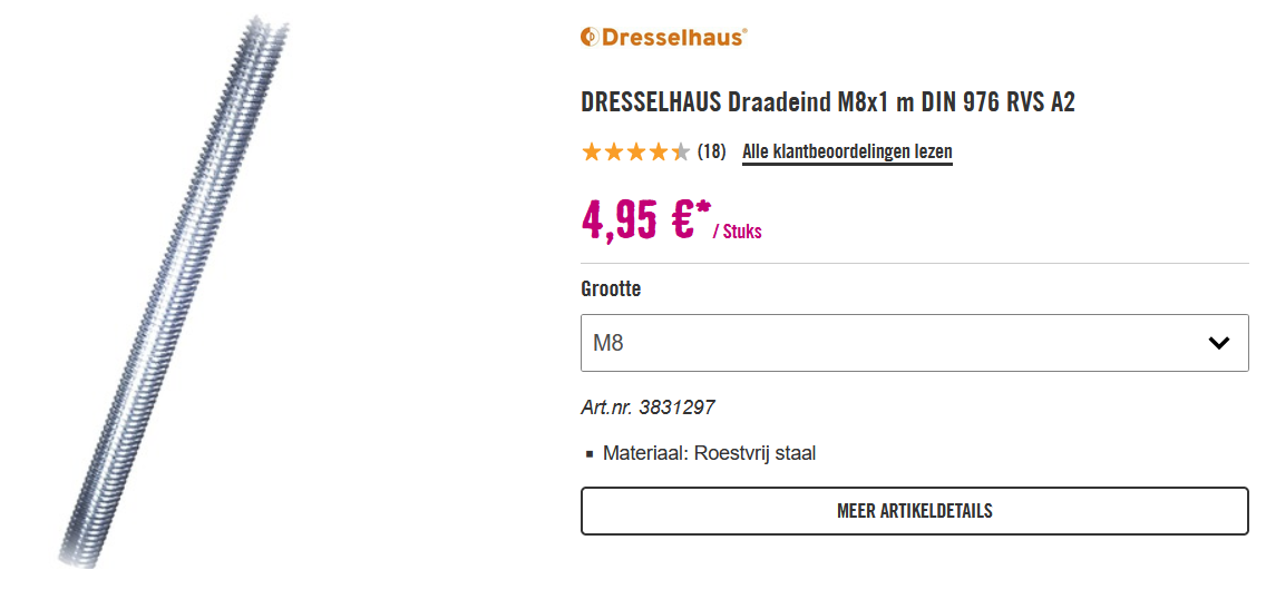

Sprietje Geplaatst: 22 april 2023 Geplaatst: 22 april 2023 (aangepast) Koop dan gewoon een RVS-draadeind van 1 meter lengte bij de bouwmarkt en buig die zelf om. Niet erg haaks omzetten want dan scheurt hij misschien af, een beetje met een radius. 22 april 2023 aangepast door Sprietje

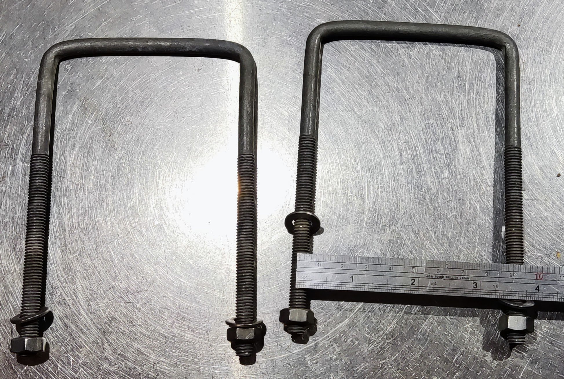

RimaNTSS Geplaatst: 22 april 2023 Geplaatst: 22 april 2023 @Gökhan Tasgin Ik heb dit paar you-bouten, gegalvaniseerd maar in goede staat. Noten zijn roestvrij. Als dat is wat u zoekt, kunt u ze hebben voor een prijs van verzending.

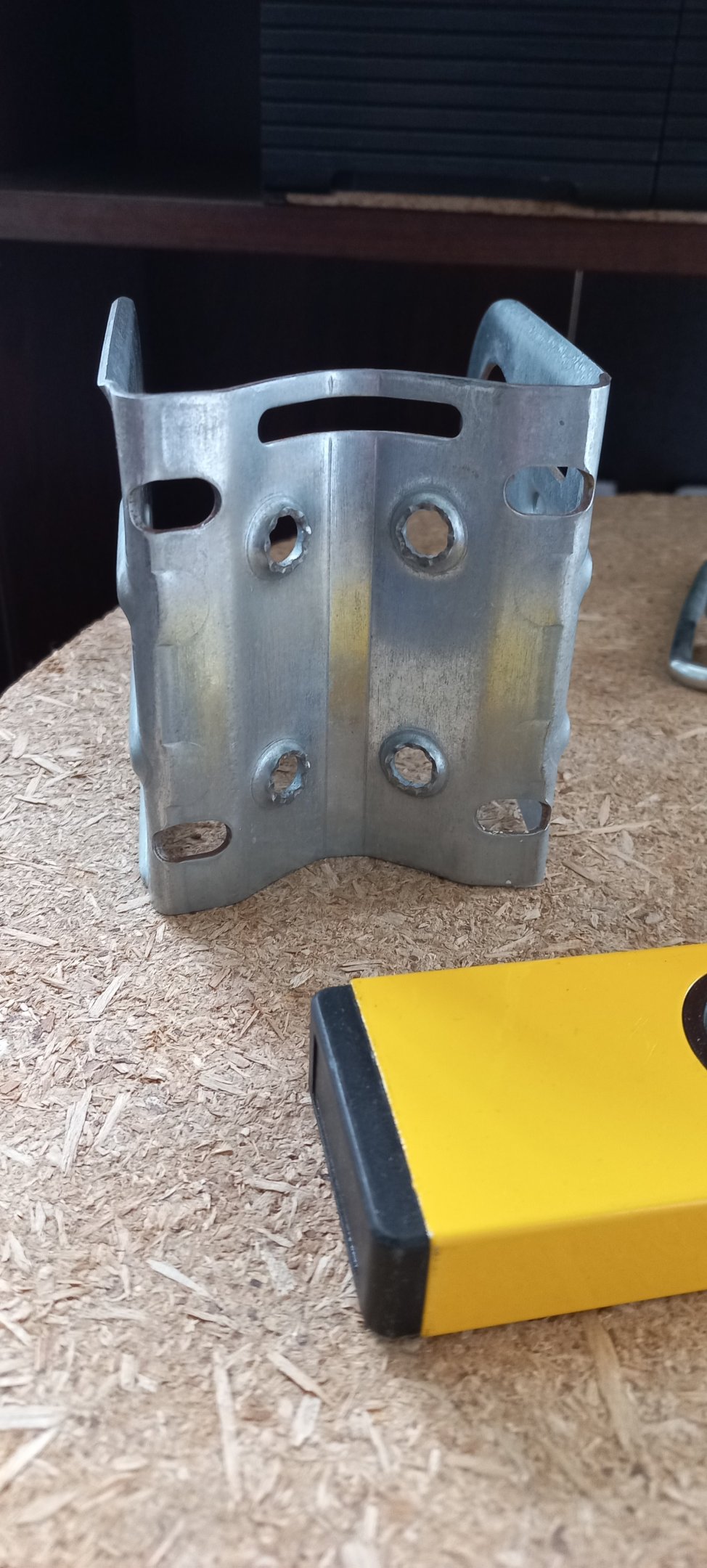

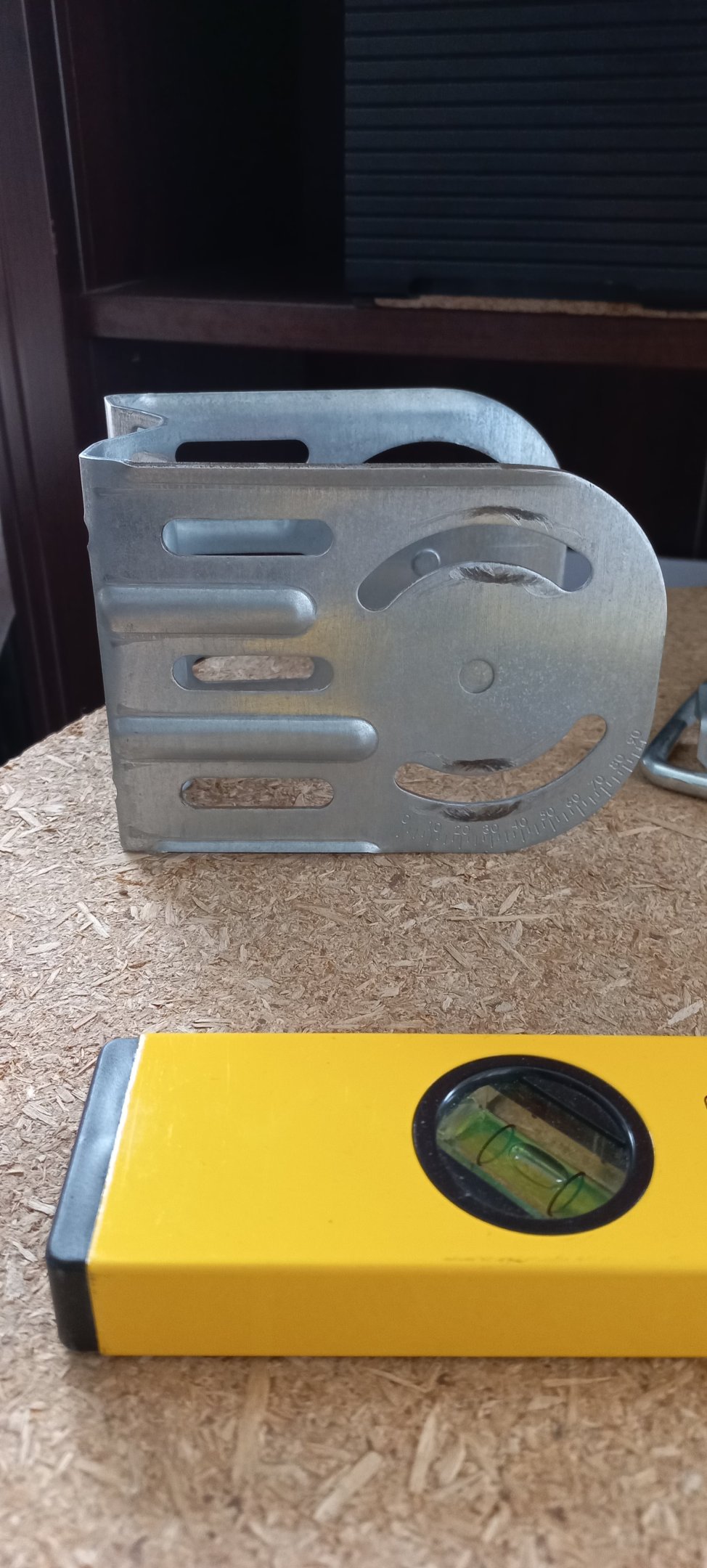

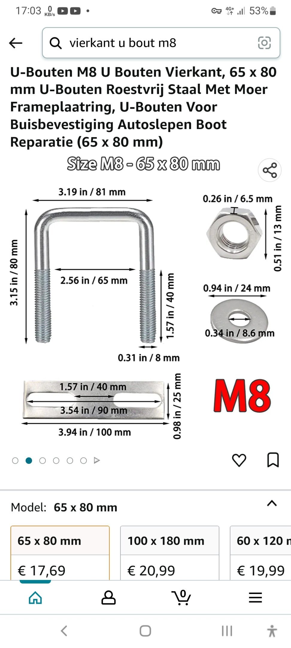

Gökhan Tasgin Geplaatst: 22 april 2023 Auteur Geplaatst: 22 april 2023 Op *** heb ik dit gevonden zie foto. Kan en mag ik dit gebruiken voor dit zie foto 2 en foto 3. Kan de korte draadlengte deze schotel wel dragen?? Kan een kleinere draadbeugel de gewicht van mijn schotel kabels lnb etc dragen?? Mijn schotel weegt z'n 7 kilo + alle toebehoren zal ik op 8 kilo komen denk ik. Want dat is wat de sat boer ook tegen mij vertelde. Bij Grotere schotels is dat hals grooter dan bij kleine schotels schijnbaar. (Zie foto 2 en 3) Ik kom soortgelijke formaten tegen en de hals heeft meer openingen (zie foto 3) en tussen hart uiterste linker en uiterste rechter hart gat is 65 mm . Minimaal 65mm moet dus de lengte zijn van de binnenmaat van de draadbeugel en maximaal 80 mm van de draagbeugel. Alles wat breder is dan 80 mm gaat door de andere lange gaten (zie foto 2). beste leden misschien maak ik van een klein probleempje een heel groot probleem maar ik zie totaal geen oplossing in mijn probleem en ben denk ik de weg kwijt en door frustratie niet in staat om met een rustig hoofd helder te denken... dus neem mij voor kroltje zout als er niet uit kom en om naar een uitweg vraag zodat ik op de goede weg ben! @Sprietje denk je dat ik een in metaalbedrijf werk ofzo waar moet ik dat stuk metaal in hemelsnaam buigen of laten buigen!? Neem je mij in de maling ofzo!?? 😡 @RimaNTSS Jij bent mijn laatste redmiddel! Als ik helemaal niks kan vinden en ook met hulp van leden en specialisten dan kom ik bij jou terug. Maar wat zijn de afmetingen dan?? En hoelang kan je u beugel nog gebruiken?? Ik wil graag mijn schotel nog een tijd gebruiken!

Moderator ceesv Geplaatst: 22 april 2023 Moderator Geplaatst: 22 april 2023 22 minuten geleden, Gökhan Tasgin zei: beste leden misschien maak ik van een klein probleempje een heel groot probleem Zou zo maar kunnen. Koop voor 25 Euro een nieuwe schotel en je bent van het probleem af. Mastklemmen kan je bij elke schotelwinkel kopen, die kunnen die 8 kg zonder probleem aan. Gaat niet bestaat niet! 65" 4-K OLED, Vu+ Duo 4K SE BT, Vu+ Solo 4K, Rebox-8500, Rebox-8000, Wavefrontier T-90, Satlook Digital NIT, Megasat HD5 Combo Gebruik je een advertentie blocker? Maak dan een uitzondering voor onze website. Zonder advertentie (inkomsten) kan deze site niet voortbestaan.
RimaNTSS Geplaatst: 22 april 2023 Geplaatst: 22 april 2023 28 minutes ago, Gökhan Tasgin said: En hoelang kan je u beugel nog gebruiken?? Het is M8 bout, afmetingen zie je op de foto.
