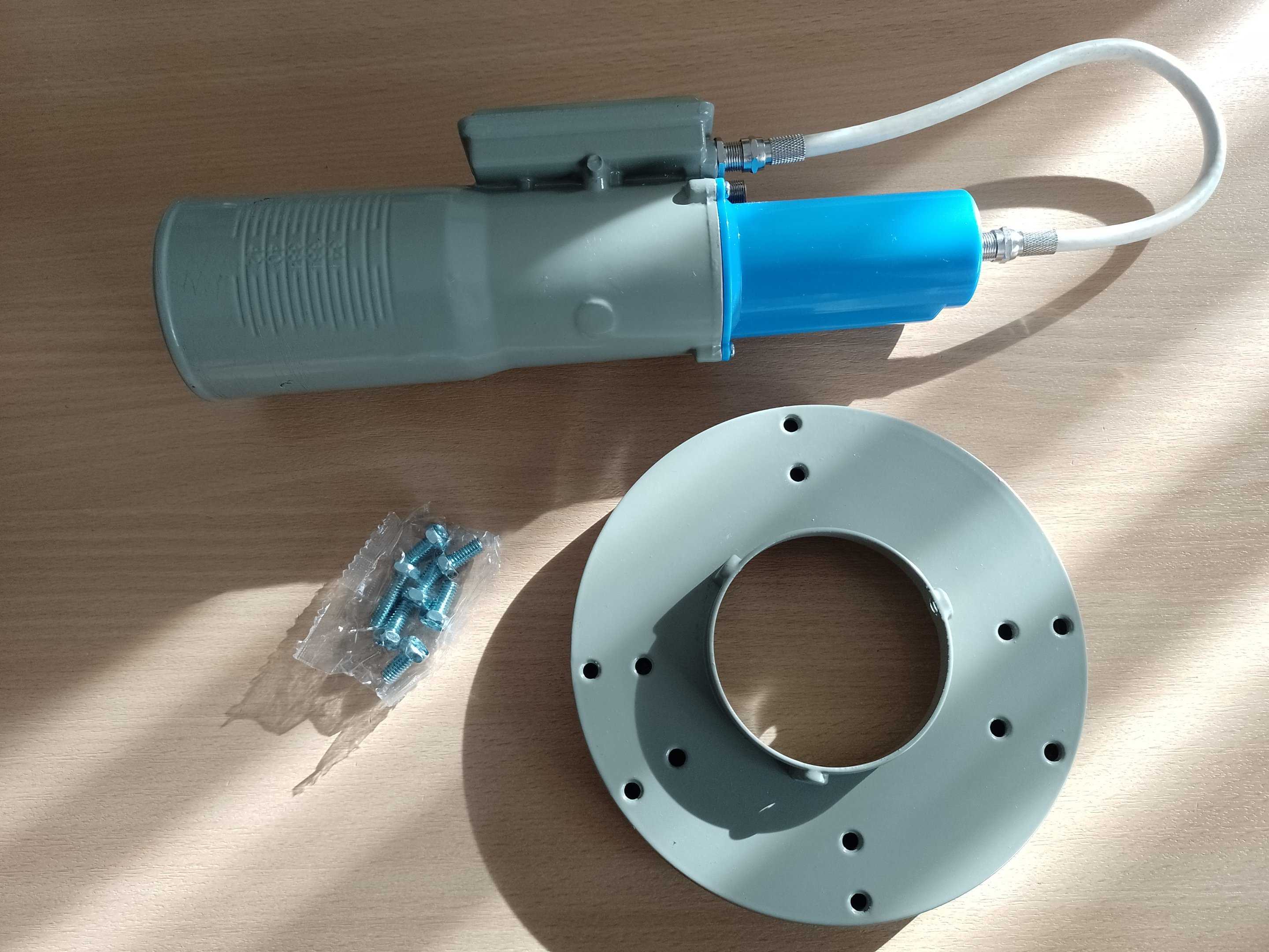

De vraag was duidelijk, welke lnb is geschikt voor deze schotel.
als je even op "ku lnb voor Primefocus"  googled , zie je er genoeg .
