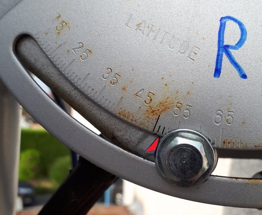

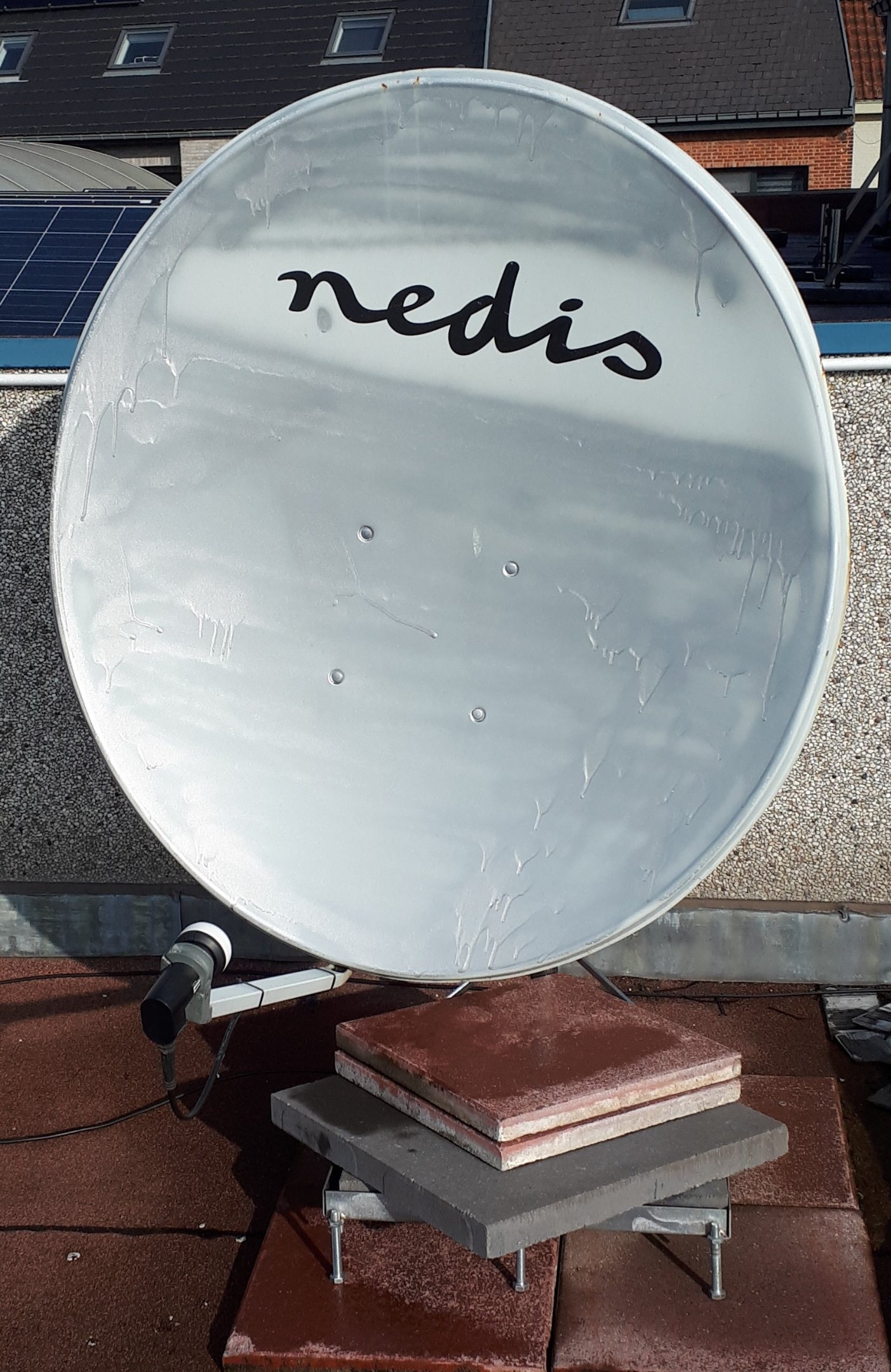

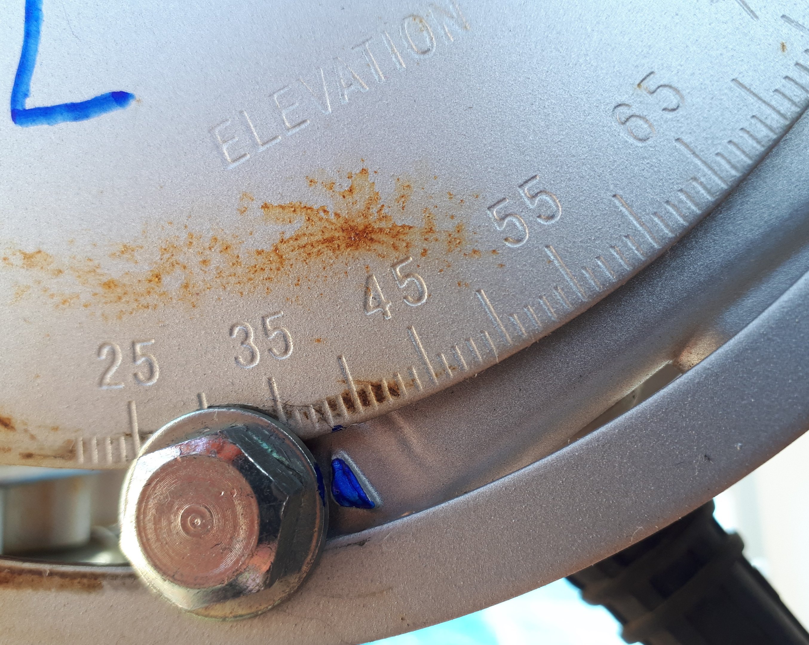

Moderator ceesv Geplaatst: 7 oktober 2023 Moderator Geplaatst: 7 oktober 2023 4 minuten geleden, BrunoVP zei: Is correct wat je schrijft. Maar dat verklaard nog steeds niet waarom ik nu niets meer ontvang. Eender welke positie. Niks,nul, nada,noppes. Wanneer ik naar die foto kijk, staat die opstelling met die stelpootjes los op die tegels? Dan denk ik dat ik weet waarom je nu niets meer ontvangt. Je opstelling is verschoven. 6 uren geleden, BrunoVP zei: Voor zover ik nog een beetje kan volgen ( anders neem ik de fiets er wel bij😄). Humor moet kunnen. De tuner: USALS. Volgende waarden ingesteld: 4 en 51. Geen enkele mogelijkheid om toch wat nauwkeuriger te kunnen invullen. Wat ik bedoel: 4.0° is niet hetzelfde als 4.9°. Idem voor de Latitude. Heb je toch al snel een afwijking van 1°. Maar nu ga ik opeenvolgend overnieuw foto's plaatsen van de huidige toestand. Er staan markeringen bij. L en R. Dit is het vooraanzicht. Gaat niet bestaat niet! 65" 4-K OLED, Vu+ Duo 4K SE BT, Vu+ Solo 4K, Rebox-8500, Rebox-8000, Wavefrontier T-90, Satlook Digital NIT, Megasat HD5 Combo Gebruik je een advertentie blocker? Maak dan een uitzondering voor onze website. Zonder advertentie (inkomsten) kan deze site niet voortbestaan.
BrunoVP Geplaatst: 7 oktober 2023 Auteur Geplaatst: 7 oktober 2023 29 minuten geleden, ceesv zei: Wanneer ik naar die foto kijk, staat die opstelling met die stelpootjes los op die tegels? Dan denk ik dat ik weet waarom je nu niets meer ontvangt. Je opstelling is verschoven. Dat ga ik morgen nakijken. Zeg niet meer. Het is dan ook geen betonnen plat dak waar de installatie op staat, maar een industrieel. Het voorbijkomend vrachtverkeer zorgt wel voor trillingen.
Sprietje Geplaatst: 7 oktober 2023 Geplaatst: 7 oktober 2023 Gebruik je een punt of een komma om de tienden aan te willen geven? Het lijkt me sterk dat je 4,9 of 4.9 niet kunt aangeven maar als dit echt niet kan, vul je toch 5 in, dan zit je er maar 0,1 vanaf.
mebo870 Geplaatst: 7 oktober 2023 Geplaatst: 7 oktober 2023 (aangepast) 8 uren geleden, BrunoVP zei: Elevation is niks anders dan een andere manier van uitdrukken, vanaf de evenaar tot de noordpool is 90 graden, wel trek van die 90 de latitude af en je bekomt de elevation hoek. VB 90-52=38 Linkse kant motor. Hier staat Elevation. Is dus wel vast verbonden aan de andere kant Latitude. Waar staat dit voor? Toch niet een verwijzing naar de beugel van de schotel zelf? 7 oktober 2023 aangepast door mebo870 The key to happiness. Stay away from idiots
