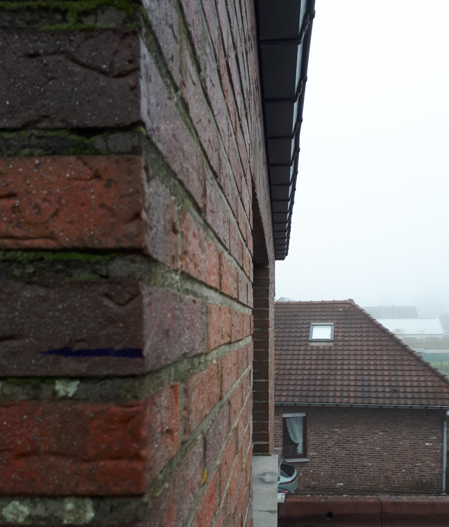

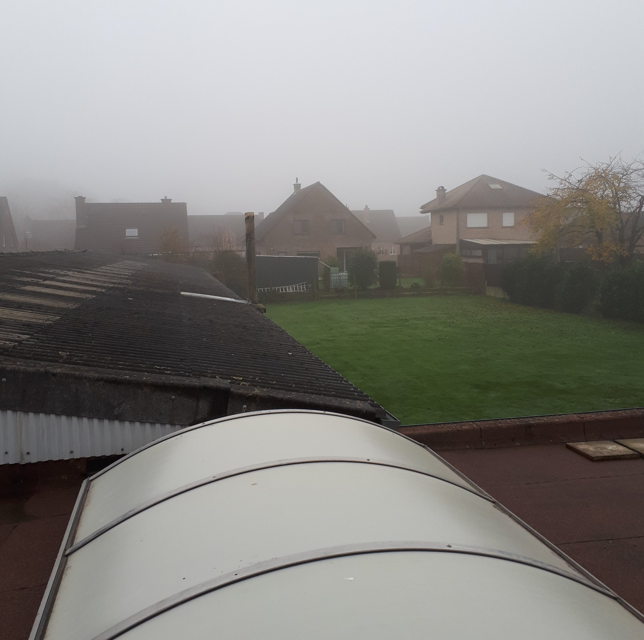

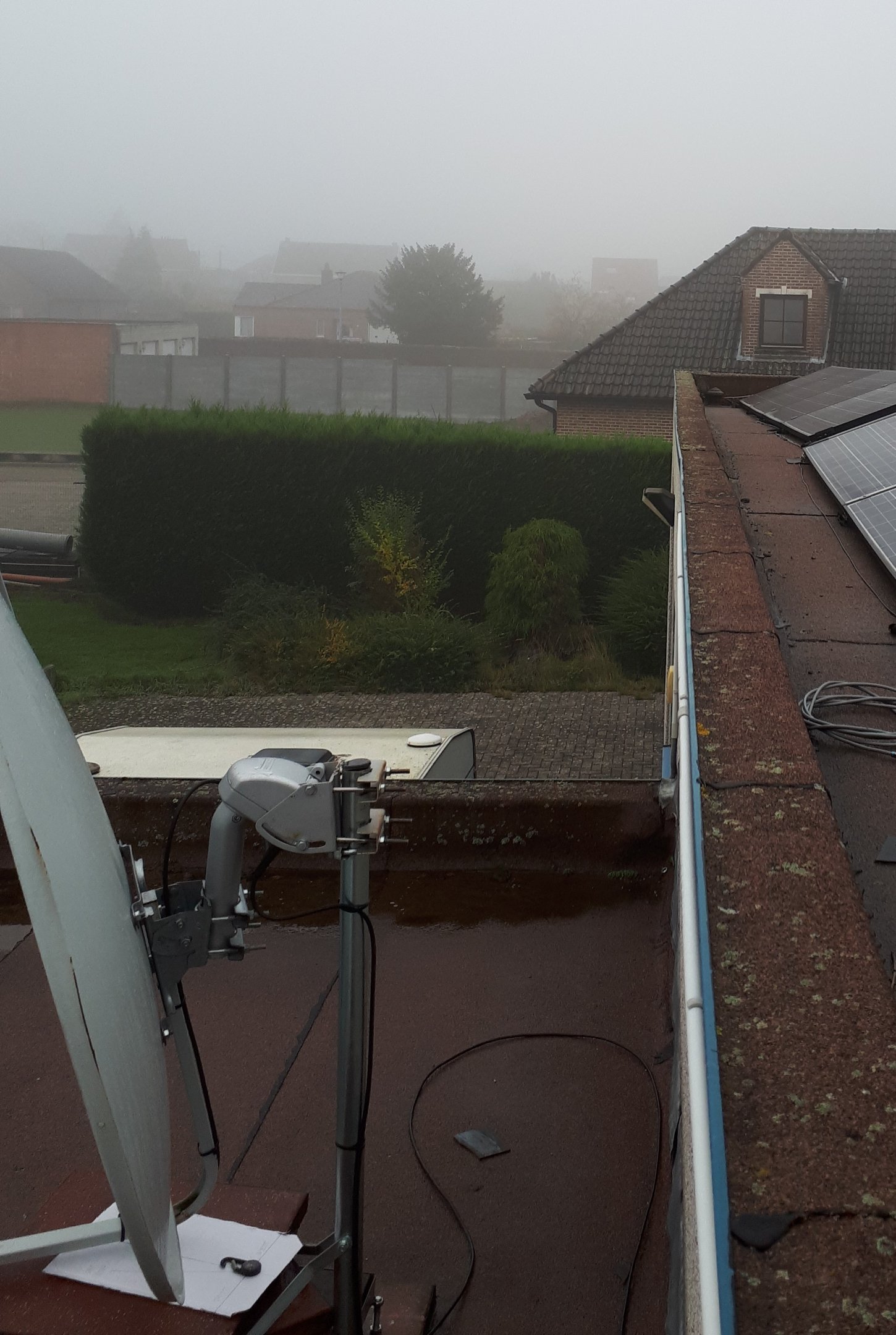

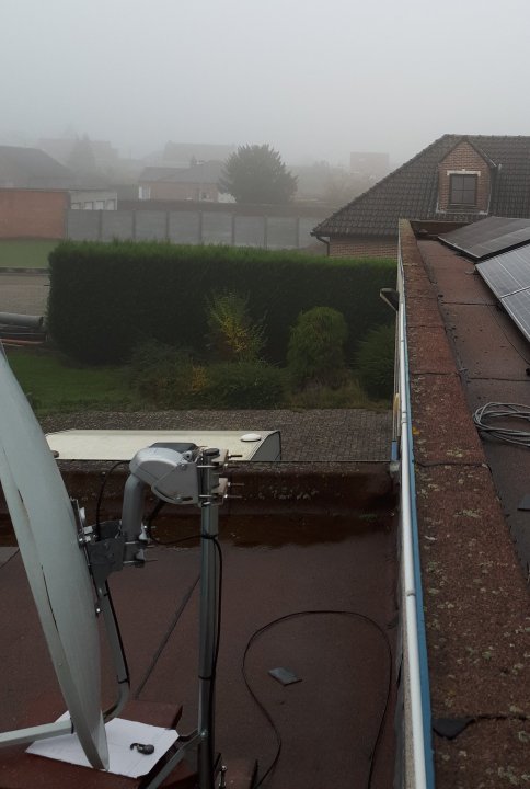

BrunoVP Geplaatst: 22 november 2023 Auteur Geplaatst: 22 november 2023 14 uren geleden, ceesv zei: Wanneer je voor jezelf bepaalt welke satellieten binnen je mogelijkheden liggen op de beoogde opstelplaats kan je het beste een lijstje maken en via dishpointer de richting en elevatie opschrijven. Daarna kijk je of je vanuit de opstelplaats vrij zicht hebt inde gewenste richting en elevatie. Een goede voorbereiding is het halve werk. een plan maken voordat je de boormachine ter hand neemt voorkomt teleurstelling. Maak eens een foto richting zuiden vanaf de beoogde opstelplaats, zodat we eens kunnen kijken hoe vrij je zichtlijn is. Heb er maar gelijkom 3 foto's genomen. Oost, zuid ( of zogoed als) en west.
BrunoVP Geplaatst: 22 november 2023 Auteur Geplaatst: 22 november 2023 (aangepast) 4 minuten geleden, BrunoVP zei: Heb er maar gelijkom 3 foto's genomen. Oost, zuid ( of zogoed als) en west. Deze zou het zuiden moeten wezen. Volgens eender wellke app zou ik op de schouw van het 3de huis rechts moeten richten. 22 november 2023 aangepast door BrunoVP
BrunoVP Geplaatst: 22 november 2023 Auteur Geplaatst: 22 november 2023 De blauwe streep geeft ongeveer de hoogte van het tegenoverliggende dak weer. 90 cm onder de dakgoot waar ik de muurbeugel zou kunnen plaatsen. Hoger mag ik niet echt gaan. Er zijn herstellingswerken voorzien.

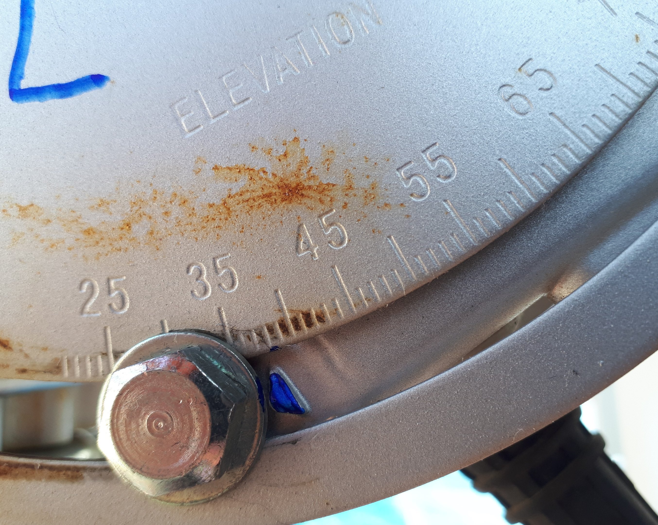

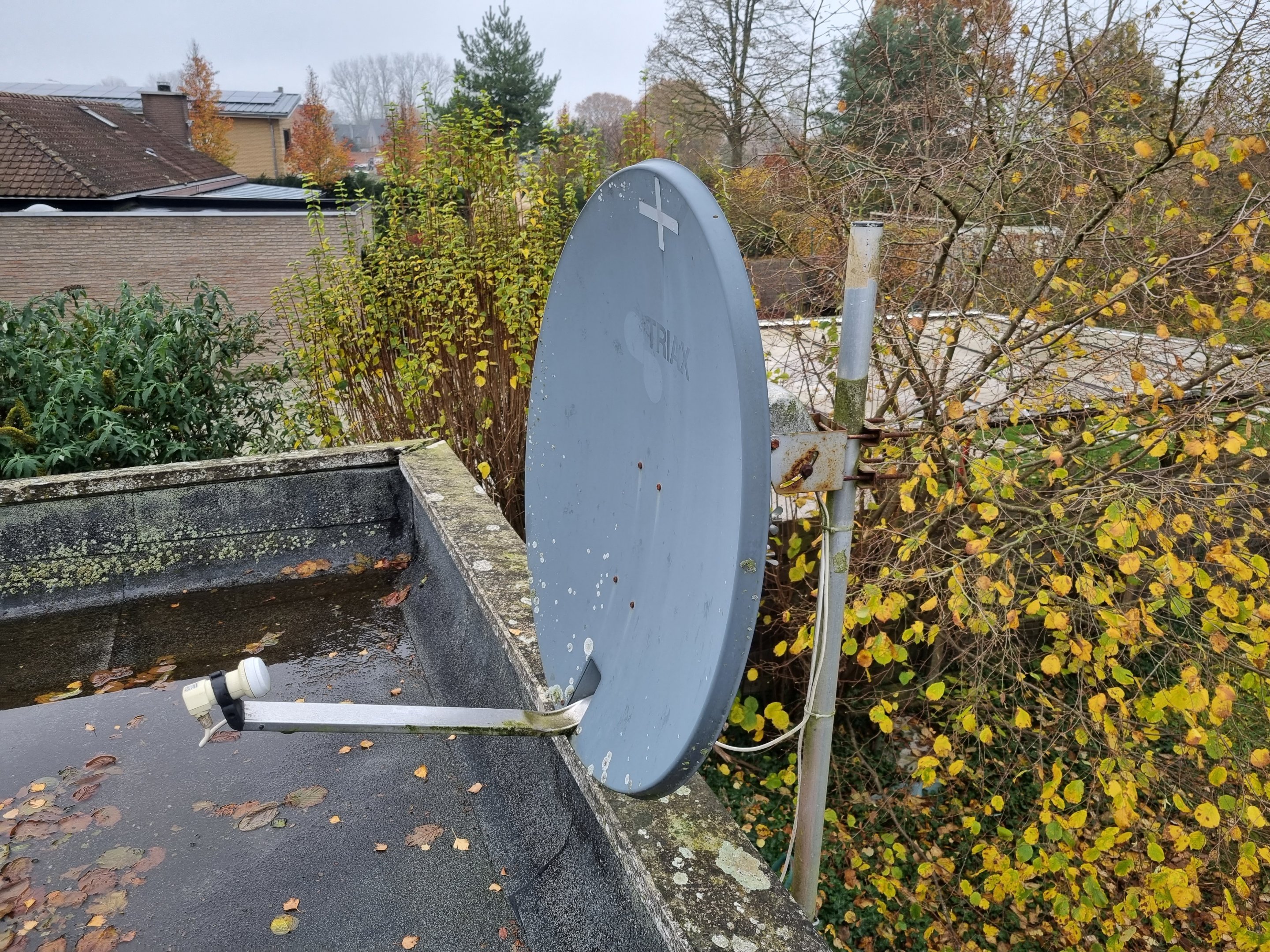

bellejt Geplaatst: 22 november 2023 Geplaatst: 22 november 2023 weet niet op welke sat de schotel in de foto nu gericht staat maar leunt veel te veel naar voren.Als dat 19.2E is dan staat de beugel verkeerd om of op de verkeerde waarde Groetjes,salutations,greetings. 1 x Gibertini 1,10 vast 3 sats + 1 x Triax 88 cm rotor + Triax fixed 5W Vu + Duo4K SE sat tuner 4 X DVB-S2X en 1 x turbo DVB-C + OpenVix + idem dual tuner and vu duo2 fallback tuner Octagon SF8008 4K Openvix (via ethernetconnectie/WIFI fallbacktuner)
BrunoVP Geplaatst: 22 november 2023 Auteur Geplaatst: 22 november 2023 (aangepast) 37 minuten geleden, bellejt zei: weet niet op welke sat de schotel in de foto nu gericht staat maar leunt veel te veel naar voren.Als dat 19.2E is dan staat de beugel verkeerd om of op de verkeerde waarde Zeg niet meer. Verdomd nog aan toe. Foto's zijn de toestand nu. Dan zou ik alles verkeerd geinterpreteerd hebben. 22 november 2023 aangepast door BrunoVP

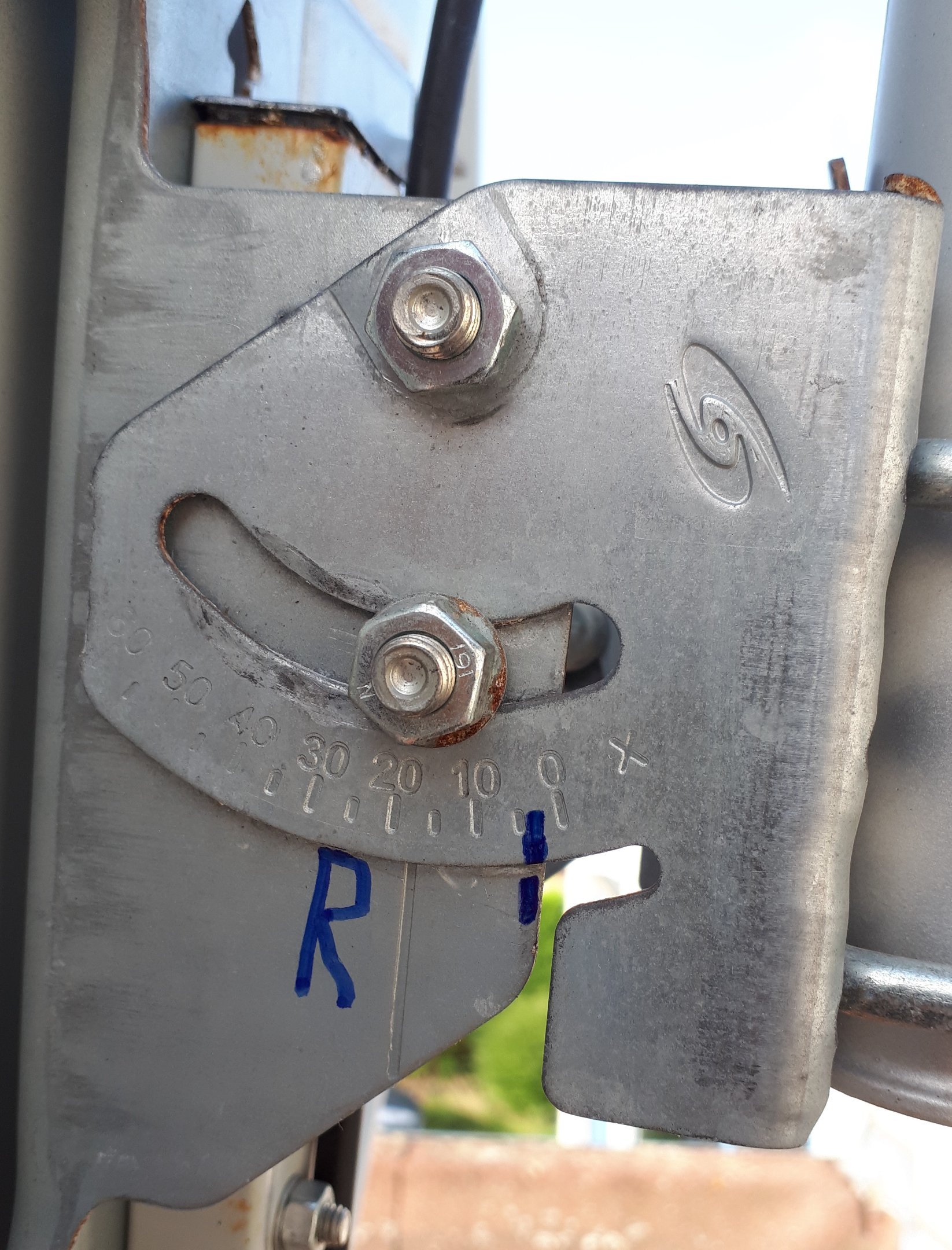

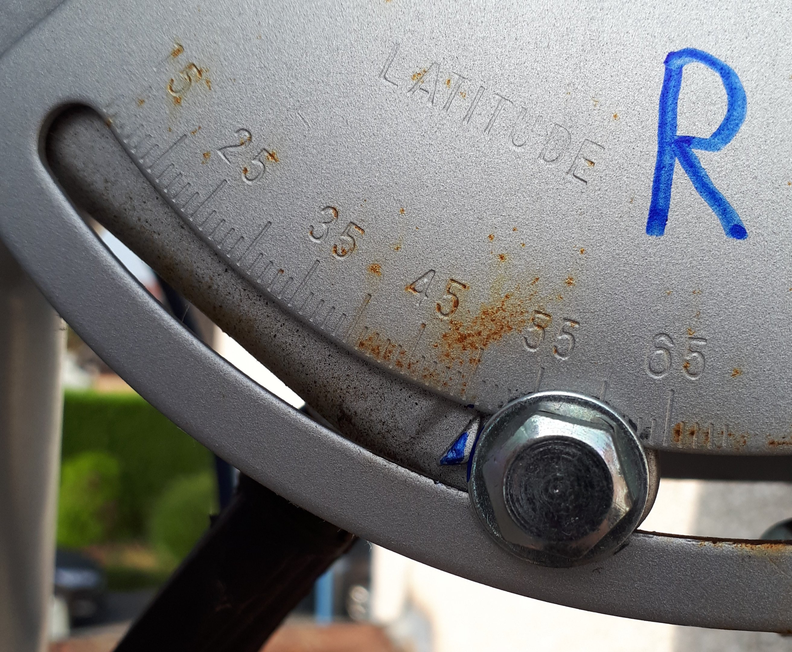

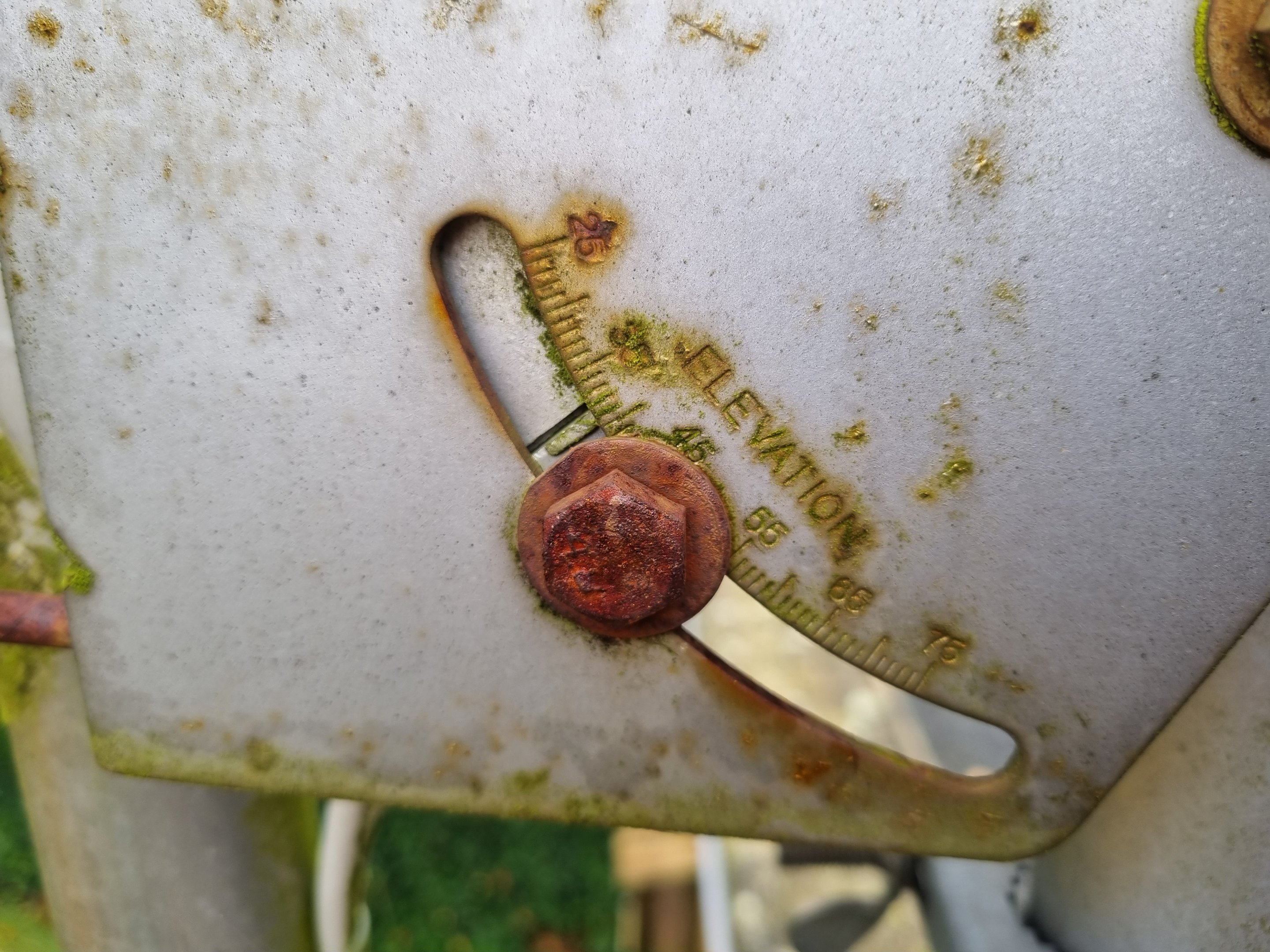

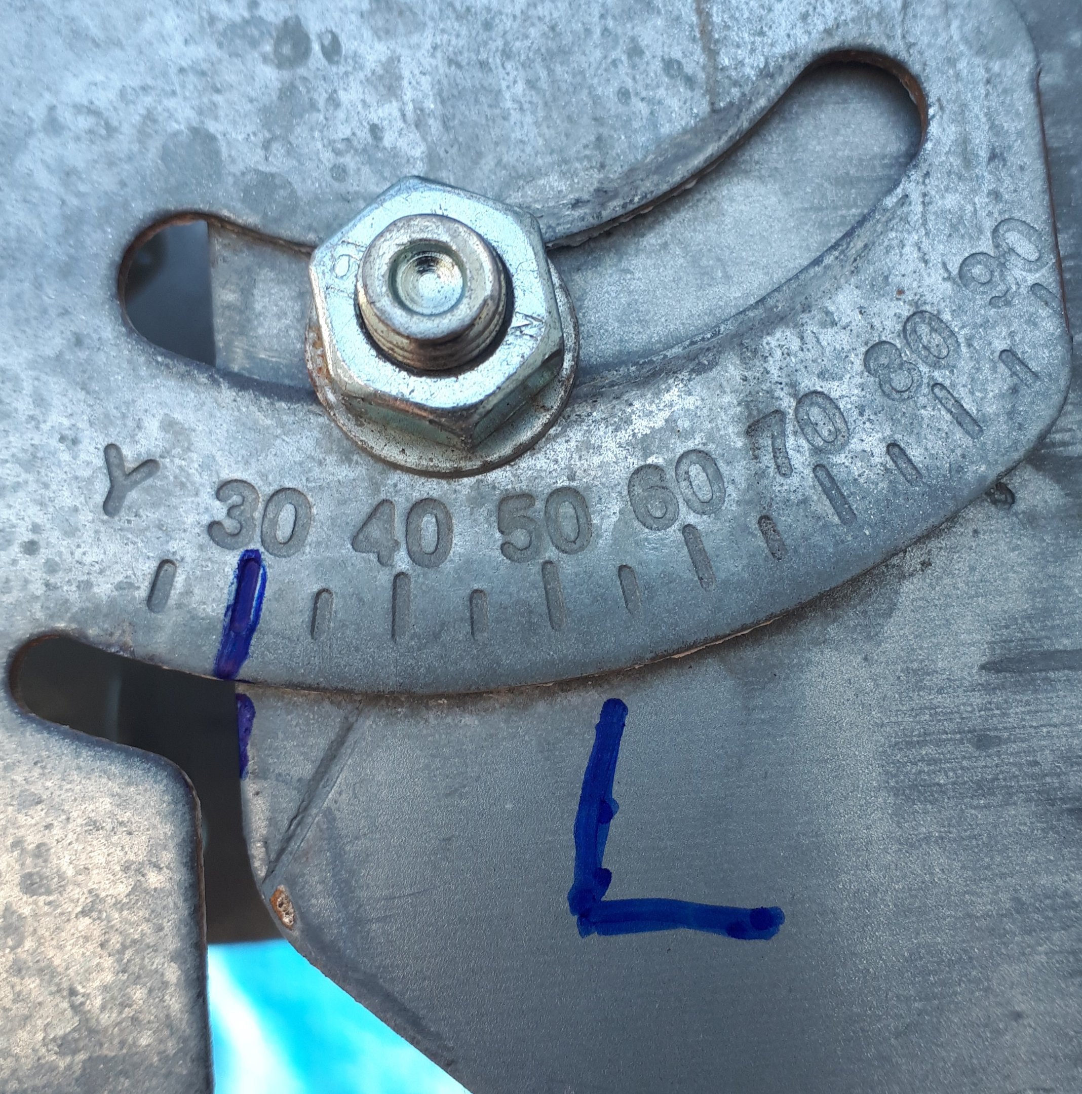

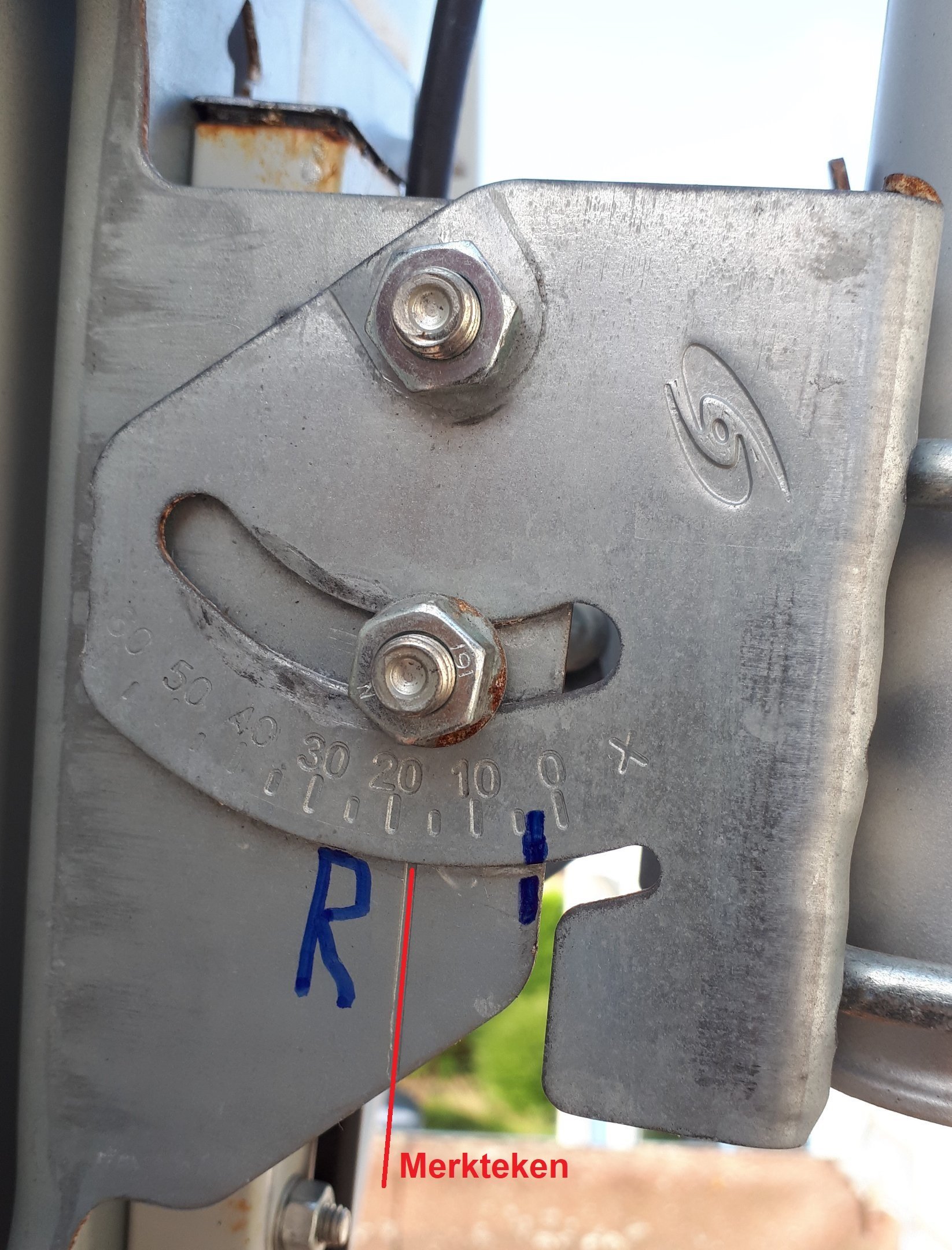

BrunoVP Geplaatst: 22 november 2023 Auteur Geplaatst: 22 november 2023 Op bovenstaande foto's is links en rechts gezien als je voor de LNB staat. Dus met de rug naar de satteliet toe. Dit ter verduideling. De eerste 2 foto's zijn van de Moteck. De andere van de beugel op de schotelhouder zelf. En als ik het nu beter bekijk, is er inderdaad heel wat verkeerd gelopen met die schotelbeugel.

Sprietje Geplaatst: 22 november 2023 Geplaatst: 22 november 2023 (aangepast) Volgens mij zit je abuis met het merkteken. Er staat toch een duidelijke ingedrukte streep. Ik zie aan het merkteken dat het om een Gessat schotel gaat. 22 november 2023 aangepast door Sprietje
bellejt Geplaatst: 22 november 2023 Geplaatst: 22 november 2023 en de volledige schotel (staat nu 13E) elevation 38 latitude 52 Groetjes,salutations,greetings. 1 x Gibertini 1,10 vast 3 sats + 1 x Triax 88 cm rotor + Triax fixed 5W Vu + Duo4K SE sat tuner 4 X DVB-S2X en 1 x turbo DVB-C + OpenVix + idem dual tuner and vu duo2 fallback tuner Octagon SF8008 4K Openvix (via ethernetconnectie/WIFI fallbacktuner)
