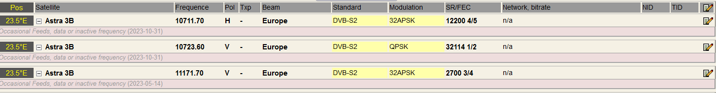

Occasional Feeds, data or inactive frequency (2023-10-31

36 minuten geleden, Mojo zei:
Kloppen deze frequenties wel?
Astra 3B kan op geen van deze freq zenden. Ook de 3C kan dit niet.
Wavefrontier T90, Vu+ Duo 4k SE (DVB-S2x/FBC & DVB-T2), Octagon SF4008 (2x DVB-S2x & 1x DVB-T2), Mut@nt HD51 (DVB-S2x & DVB-C), TBS6920 & TBS6925
21 minuten geleden, Mrbeam zei:
Bij mijn weten ook niet. Astra 3A en daarvoor de Kopernikus had deze frequenties ook niet.
