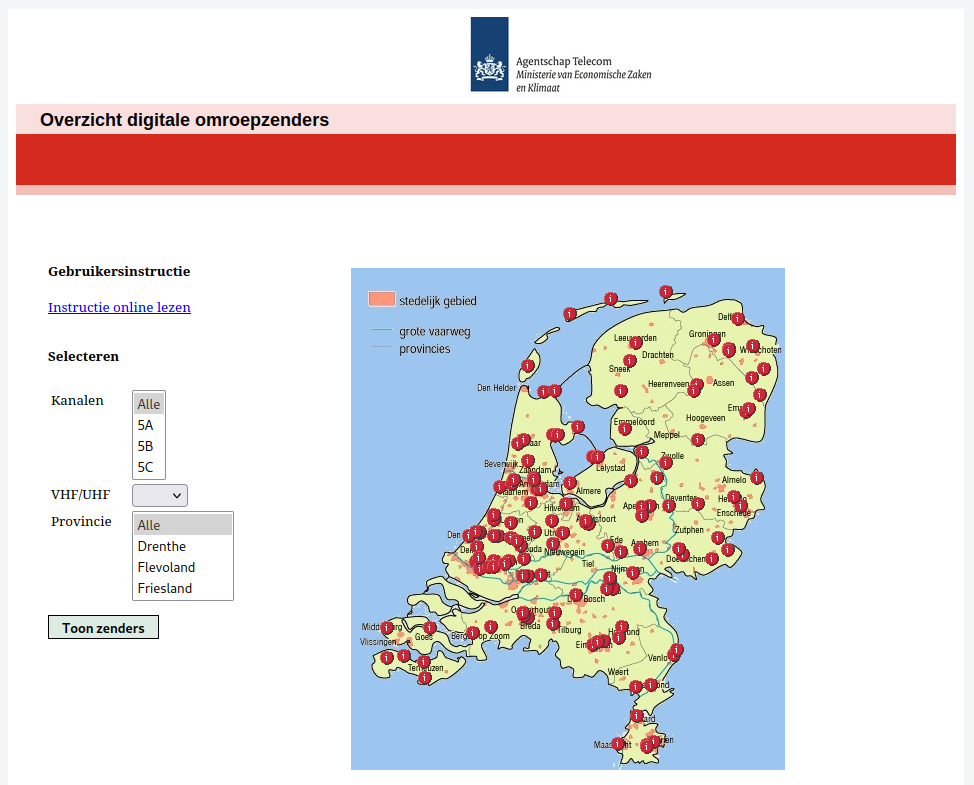

kees321 Geplaatst: 15 juni 2025 Geplaatst: 15 juni 2025 (aangepast) Het valt mij ook op dat er hier op DVB-T2 alleen storing is als het hard waait. Dat kan komen doordat het signaal hier door een paar hoge bomen moet gaan. We zitten op ~30km van de mast, met een yagi een uitstekend signaal, behalve soms dan, zonder de bomen is er vrij zicht. Met horizontale DVB-Tx heb ik geen ervaring. In duitsland wordt dat door elkaar gebruikt, heb ik al eens eerder gezien meen ik, weet iemand zo nog een mooi overzicht er van ? Wat zou de gedachte of reden er achter zijn om H / V te doen, wat voor binnenantenne gebruikt men daar ? 15 juni 2025 aangepast door kees321 misverstand trachten op te lossen

kees321 Geplaatst: 15 juni 2025 Geplaatst: 15 juni 2025 (aangepast) 12 minuten geleden, Alex1970 zei: https://www.ukwtv.de/cms/sender-tabelle-tv-dvb-t-aside.html Ja, dat is een mooie 12 minuten geleden, Alex1970 zei: https://fmscan.org/ DIe ken ik, maar is wel erg uitgebreid, lastig te bedienen zonder ervaring ( of ? ) 12 minuten geleden, Alex1970 zei: Alleen Nederland: https://www.radio-tv-nederland.nl/dvbt/digitenne-kpntv.html Ja, psja, O, al weer iets beter, eerder stond daar een PDF. Dan was er ook nog : Dit schreef ik aan : info (a) rdi p nl op 17/04/2025 Quote Nu is de site overgegaan op rdi.nl en kan ik dit niet meer vinden. De oude plaats : https://appl.agentschaptelecom.nl/dav/index.html Zie bijgaande schermafdruk. Dat was handig. Staat dit ergens waar ik het niet kan vinden ? ( hoop ik dan maar ) JA, ik heb dit al gevonden : https://www.rdi.nl/onderwerpen/radio-en-televisie/documenten/publicaties/2024/08/13/overzicht-dab-en-dvb-t2-zenders Maar dat vind ik een beetjeuh, niet optimaal 😕 Maar geen reactie. 15 juni 2025 aangepast door kees321
