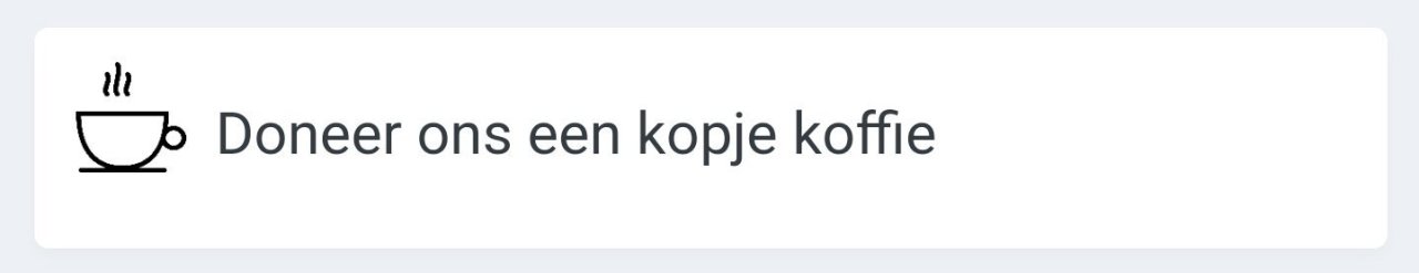

Als iedereen nu regelmatig een kopje koffie doneert, dan komt het goed. (Zie knop op forum home page) -
