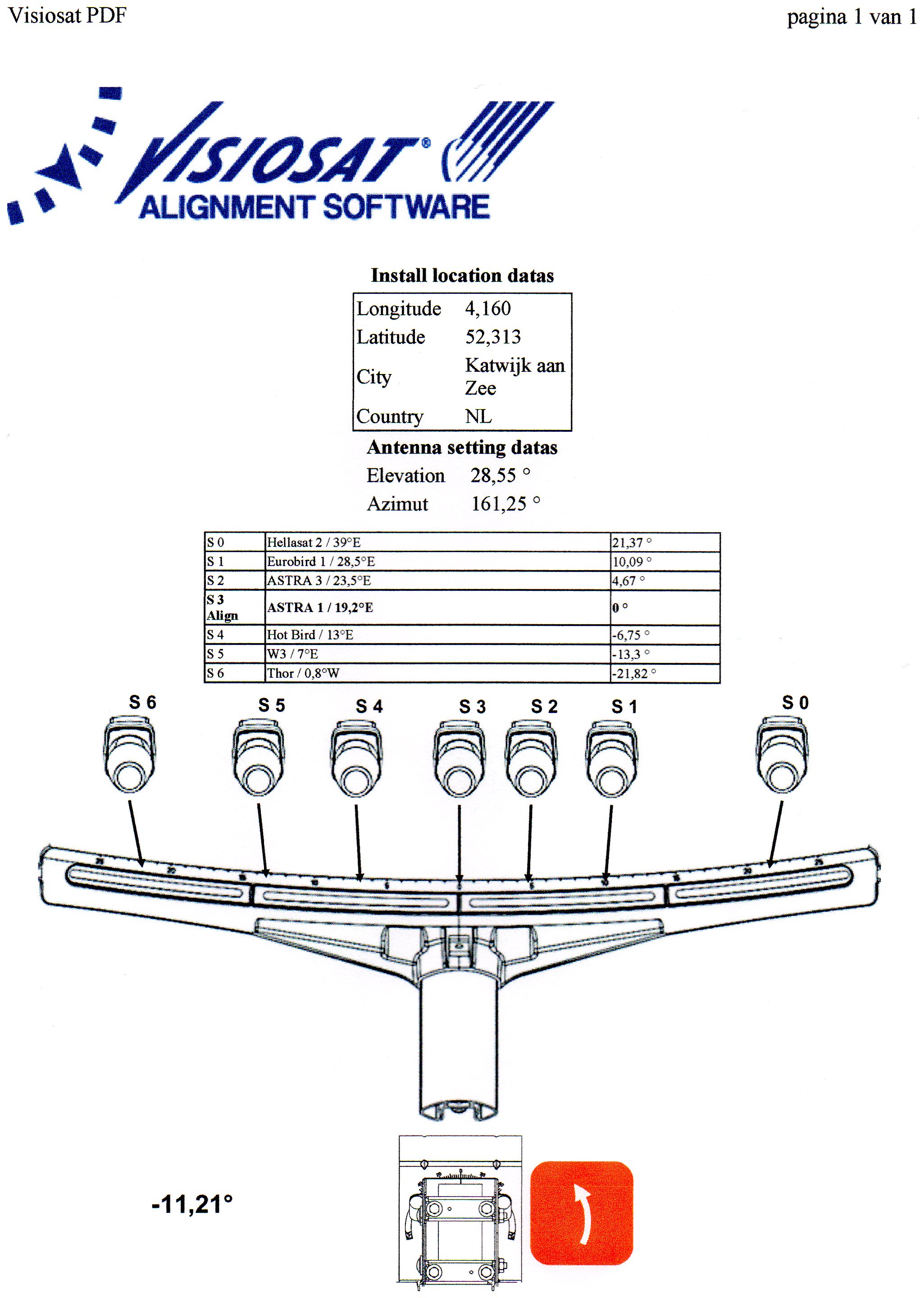

youngblood Geplaatst: 15 januari 2010 Geplaatst: 15 januari 2010 ik wil weten hoe ik de lnb's moet afstellen 52.313 4.16 39 helasat 28.2 astra 2 23.2 astra 3 19.2 astra 1 16 eutelsat 13 hotbird 4,6 sirius [mischien volgens mijn nieet mogelijk] 0,8 thor DB500.DB 600 DB7025 DB800 DB 500 HD HD DB8000 HD PVR DB7080 HD DB900UHD Big Bisat 7e13e19e23e28e3942e45e

edbe Geplaatst: 15 januari 2010 Geplaatst: 15 januari 2010 zie foto in de bijlage 5 oost stond er niet bij, moet je 7 oost voor gebruiken... 2 x KPN TV+ Box & Formuler Z11 Pro

foefelken Geplaatst: 24 maart 2010 Geplaatst: 24 maart 2010 Origineel bericht van: linuxman Ik zit nog met een klein vraagteken omtrent het uitrichten. Volgens de software moet mijn schotel 11,4 graden gekanteld worden zodat tie dus in het horizontale vlak "scheef" staat. Mijn vraag is nu, moeten de LNBs nu horizontaal uitgelijnd worden tov de scheef staande schotel of tov de horizon. Oftwel, moet ik ze "waterpas" zetten of juist 11,4 graden gedraaid zodat ze recht staan tov de schotel? Ronald. Dat had ik nu ook eens graag geweten... Zelf heb ik problemen met het ontvangen van 28,2 en 28,5 met één en dezelfde LNB Alvast bedankt voor degene die hierop kan antwoorden.
mifi Geplaatst: 25 maart 2010 Geplaatst: 25 maart 2010 Origineel bericht van: foefelken Mijn vraag is nu, moeten de LNBs nu horizontaal uitgelijnd worden tov de scheef staande schotel of tov de horizon. Oftwel, moet ik ze "waterpas" zetten of juist 11,4 graden gedraaid zodat ze recht staan tov de schotel? Ronald. Dat had ik nu ook eens graag geweten... Zelf heb ik problemen met het ontvangen van 28,2 en 28,5 met één en dezelfde LNB Alvast bedankt voor degene die hierop kan antwoorden. Je moet het meten. De LNB's langzaam draaien tot het signaal het beste is. Ze staan bijna recht, maar er zit een kleine verschil tussen. m ---- Ach, ik blaat ook maar wat. Maar wel met plezier!
foefelken Geplaatst: 25 maart 2010 Geplaatst: 25 maart 2010 Dag Mifi, Bedankt voor het snelle antwoord. Zal het eens proberen. Mvg
fjskmdl Geplaatst: 5 juni 2010 Geplaatst: 5 juni 2010 Weet iemand wat die -11.21 juist betekend na het uitvoeren van de wizard? Zie deze afbeelding: http://www.sat4all.com/forums/ubbthreads.php/ubb/download/Number/65544/filename/katwijk.jpg
