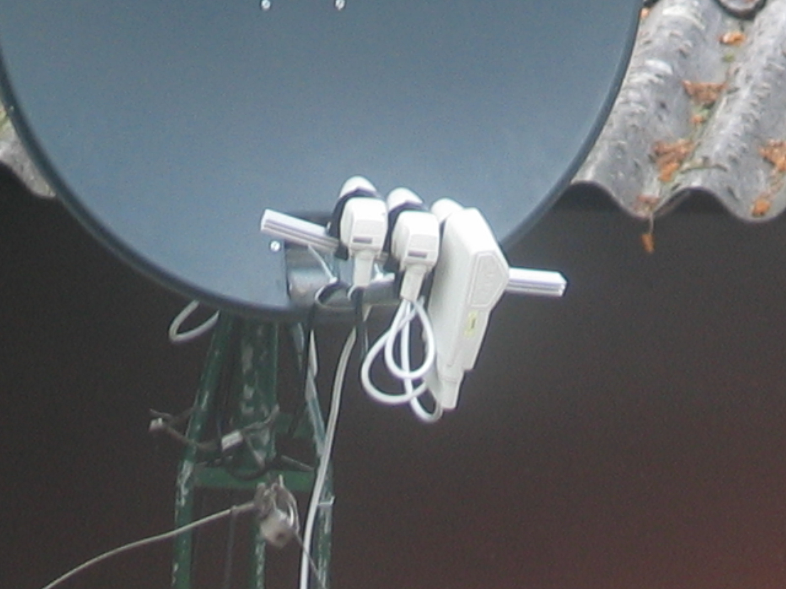

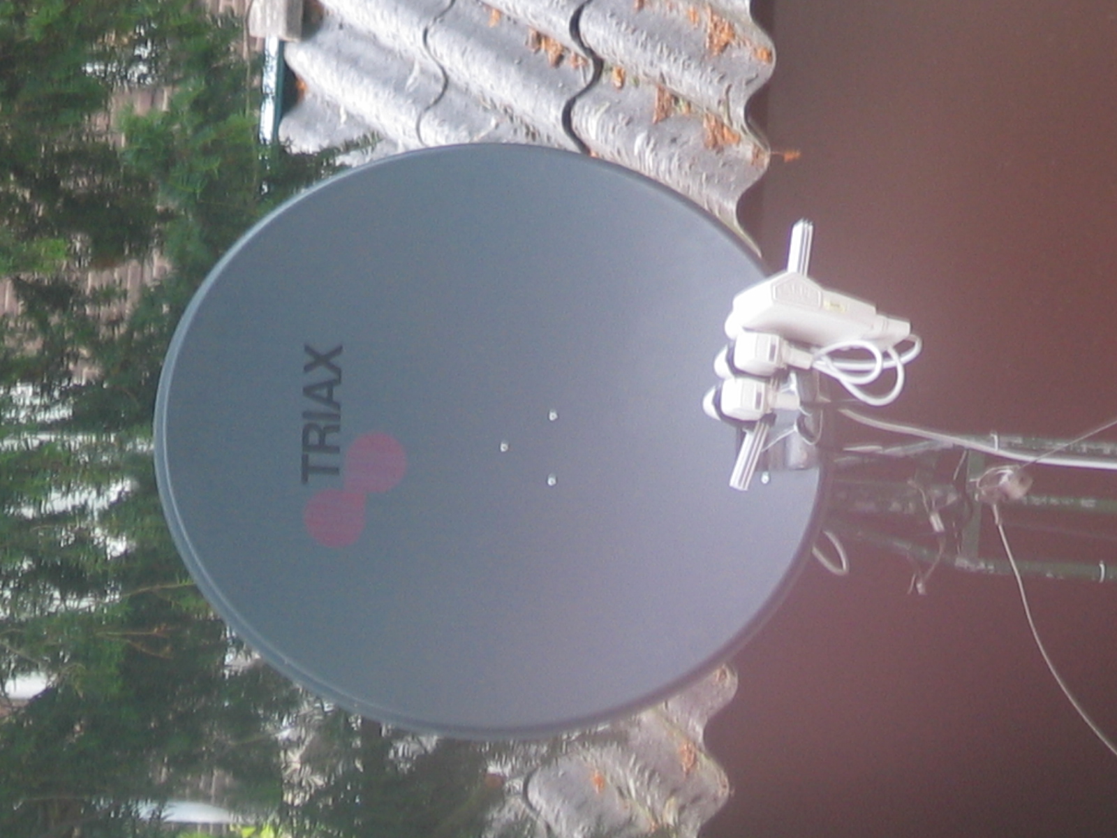

kun je nog een paar foto's toevoegen graag een bovenaanzicht en een onderaanzicht ik heb n.l. ook deze combinatie maar ik dacht dat 't net niet ging i.v.m. brede kop van de smart titanium groet liberator1943
3xDSR 7141,32PFL5605H12,TRIAX 70cm DAP fibre glass voor astra 23,TRIAX 78 voor de astra 19+28+hotbird 13, 2xBaff diseqc 4/1, 3xSmart titanium, clone+
Bij deze liberator1943

Astra 1,2 en 3 zitten vast tegen elkaar aan.
Hotbird een paar mm los.

Hoi Gerard,
Dank je voor de tip! Dit wist ik niet.
Daarom heten ze zeker Smart laugh
Heb het gelijk gedaan smile

En nu ophouden met "zeuren" dat er perse smalle Alps lnb nodig zijn voor deze installatie laugh. Zie de foto bewijzen van Early Bird. Triax 78cm icm 4 normale lnb koppen gaat ook prima.
Origineel bericht van: Ventura
Nee, het gaat, daar is alles mee gezegd!
Maar niet goed.
Je ziet dat de LNB 's van ASTRA 1,2 en 3 elkaar raken, dus, je heb geen stelmogelijkheid meer.
Tot je in elk geval die van ASTRA 3 vervangt door een smaller exemplaar zal je nooit weten hoeveel beter het kan....
Ziet er goed uit Early Bird.
Ik vind het leuk om de foto's te zien van de Sat4all leden die een dergelijke opstelling hebben gemaakt.
Hier leren we weer van ! smile
Het is inderdaad wel zo dat alles tegen elkaar zit en zo kan je niet alles meer optimaal afstellen.
