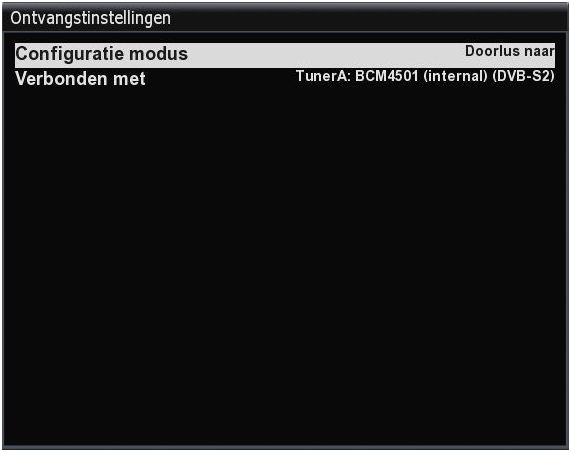

Nou, nu je erover begint: De DM8000 heeft nog een leuke truc aan boord, je kunt namelijk in het menu
Tuner B doorlussen naar Tuner A (dat gebeurt intern) Als je dan nog een derde tuner erin prikt, en kabel 1
aansluit op Tuner A (en die intern doorlust naar Tuner B dan zou je kabel 2 op Tuner C kunnen aansluiten.
Waarom is dat interessant? Veel Nederlandse zenders zitten in het zelfde kwadrant, zo kun je ineens naar
zenders op een andere transponder in dat kwadrant kijken (of van opnemen) en heb je Tuner C voor nog
een andere transponder/satelliet beschikbaar. De mogelijkheden worden veel groter (of de beperkingen minder)
