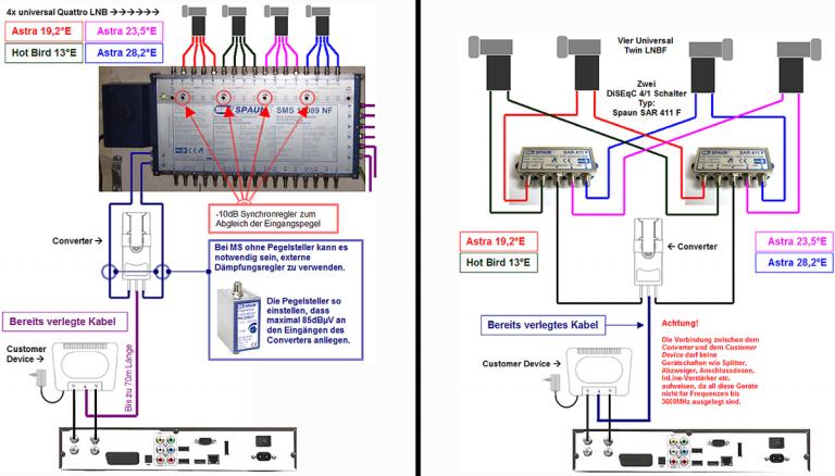

Hopelijk dat één van jullie mij verder kan helpen. Ik heb een Visiosat Bisat met 4 LNB's. Ik kan daarmee dus 4 satellieten ontvangen. Nu wil ik in huis ook gaan uitbreiden van 1 naar 4 tuners. Traditioneel doe je dat dan met 4x quattro LNB's en 16 kabels. Probleem is dat ik maar één coax kabel heb lopen en het in een appartementencomplex is, dus die 16 kabels wordt een probleem. 4 ook trouwens.
Ik wil graag naar een single cable distribution systeem zoals unicable. Heeft iemand hier ervaring mee? Ik ben benieuwd hoe ik dit het beste, gemakkelijkst en goedkoopst opzet. Ik weet dat er unicable LNB's zijn, maar daar passen er niet 4 van naast elkaar op de Bisat. Kun je ook een opstelling bedenken met meerdere unicable switches achter elkaar? Zijn er andere oplossingen?

Dat doe je dus niet met Quatro, maar met QUAD!! LNB´s, dat is de simpelste oplossing.
Je ontvangt 4 satellieten, dus 4 QUAD´s zijn noodzakelijk en, 4 DiSEqC switchen.
Totaal gaan er dan maar 4 kabels naar je ontvangers.
Hoe veel ontvangers heb je, twee, met beide 2 tuners er in, of drie, met een twin en twee single tuners?.
Dan blijft het feit dat je hoe dan ook, hoogstens 4 kabels nodig hebt.

@emekli: Ik heb het probleem dat er al één coax kabel ligt. En het is dus in een appartementencomplex met de schotel op het dak. Ik kan dus niet zelf extra kabels trekken (de leiding die er ligt is slechts groot genoeg voor 1 coax. Kan ik die 4 DiSEqC switches niet ergens op aansluiten zodat ik naar één coax toe ga en dan het huis in?

Om twee volwaardige aansluitingen naar binnen te brengen, kun je gebruik maken vier twin-lnb’s die je aansluit op twee 4/1 switches. Deze twee uitgangen van de diseqc-switches sluit je aan op het koppelfilter van een Johansson 9640 KIT.
Binnen, bij het voedingsapparaat van de Johansson KIT worden de signalen weer gescheiden in twee coaxkabels. Hier kun je twee satelliettuners op aansluiten.

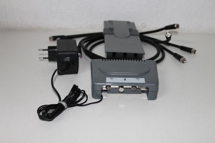

Johansson 9640 KIT Stacker De-Stacker.
Voorbeeld: u heeft een DUO60 LNB met 2 uitgangen en een Twin PVR receiver (e.g. DM7025/DM8000) maar slechts plaats voor 1 enkele kabel.
Plaats de Stacker bij uw schotel en voer de 2 kabels in. 1 kabel gaat naar uw huis waar de De-Stacker staat en deze komt wederom met 2 kabels daar weer uit welke u direct kunt aansluiten op uw satellietontvanger.
Uiteraard kunt u natuurlijk ook 2 x single tuner hier op aansluiten.
Maximale kabellengte is 35 meter.

Dit is precies wat ik al schreef. Dit is een oplossing voor twee satelliettuners maar niet voor vier. Moeten de signalen per se door 1 coaxkabel, dan er geen andere mogelijkheid om naast de Johansson 9640 KIT Stacker De-Stacker, ook nog op elk van de twee aangesloten satelliettuners, een tweede satelliettuner door te lussen met eerder vermelde beperkingen.
Conclusie (mede door ervaring): hoe ingewikkelder, hoe storingsgevoeliger.
Nee hoor, @Eduard07.
Een Johansson 9640 KIT Stacker-deStacker is helemaal niet ingewikkeld. Het stapelt de afzonderlijke signalen tot een hogere frequentie, vandaar de beperking van een kabel van maximaal 35 meter wegens de wat grotere kabelverliezen en doorlussen van twee tuners is al helemaal niet ingewikkeld, het heeft alleen zo zijn beperkingen.
Gaat @bartholomeos akkoord met 2 aansluitingen, dan is de Johansson 9640 KIT Stacker-deStacker een probleemloze oplossing.

Mijn vraag is dan ook, kan ik hiervoor een Stacker - Destacker gebruiken?
M.a.w. vervalt dan de DiSEqC en en worden de 2 van de losse LNB's afkomstige coaxkabels dan op de Stacker aangesloten?
Binnen bij de VU dan de 2 coaxakbels op de Destacker en op de 2 tuners?
Nog een aanvullende vraag, is de Glonal Invacom Stacker / Destacker (zie bijlage) hiervoor geschikt?

Met een Johansson 9640 KIT Stacker-deStacker blijft de diseqc-switch gewoon in werking, zie:
http://www.johansson...DS/9640KIT.html
Dus de Stacker bij de schotel en de deStacker bij je twin-ontvanger.
