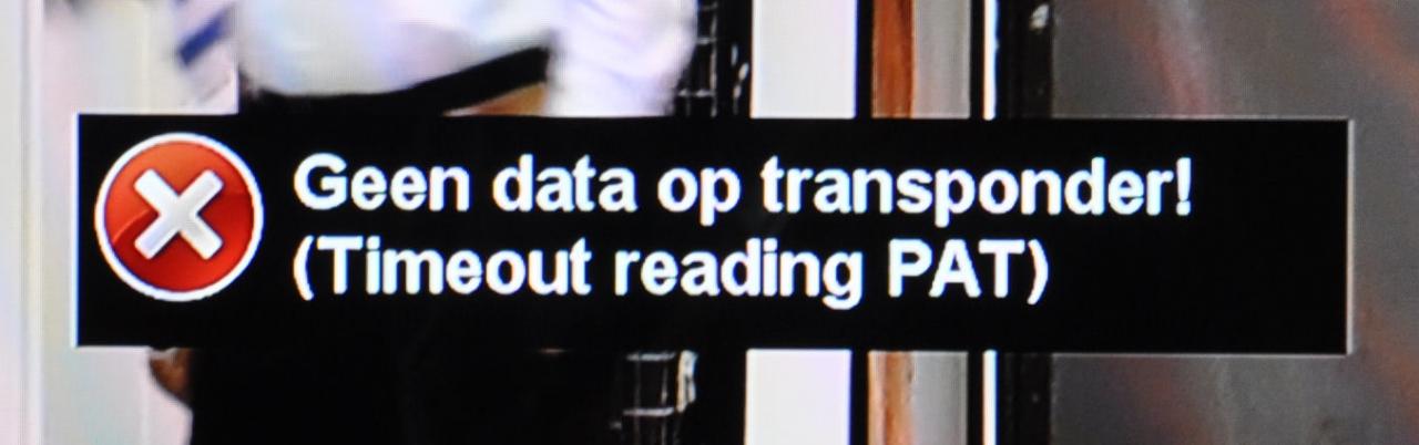

Ik krijg iedere keer een aantal seconden een melding in beeld.
Zie afbeelding.
Wat is de oorzaak. Wat is er aan te doen?

Waarschijnlijk ben je aan het opnemen en dat programma meteen aan het kijken, dat schijnt een bug in de VU drivers te zijn

Nee, niet aan het opnemen, en of tegelijk kijken, alleen opnamen afspelen, krijg in een aantal seconden die melding
Die fout kan ik ook bevestigen op de vu duo en vu ultimo.
Zit er al een tijdje in die bewuste fout.
Maar treed niet altijd op bij het afspelen van de harddisk.

Oké bedankt. Meestal na ongeveer 5 seconden weer weg.
  • Moderator
Die fout heb ik nog nooit gezien met het afspelen van een opname op mijn Ultimo. Wel eens gezien omdat er iets gewijzigd was aan de transponder, maar tijdens het afspelen van opnames heb ik hem echt niet.

Kan zijn dat het alleen bij pli optreed.
Maar ik heb het niet altijd. Kan het niet op commando laten verschijnen
Het rare is dat ik het ook al had op mijn vu duo.
Maar die heb ik niet meer. Heb nu de vu ultimo en daar heb ik het ook al een paar keer gezien.
Misschien is het een plugin die de boel verstoord.
Ik heb videoverbetering, fan control, cccaminfo, valixd skin, valixd skincontrol,
cccam2.3.0, filebrowser als plugins eropstaan.
Misschien is het tijdelijk op te lossen met de optie verberg zap fouten. Dat heb ik nog niet getest.

Meestal is het dan ook weg. (hier in ieder geval wel)
Het treedt vaak op (indien zap fout niet uitgeschakeld) als je een zender kiest die maar een bepaald aantal uren in de lucht is.
